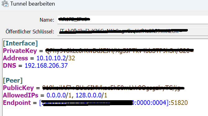

Ich nutze OPNSense als Wireguard Server auf einer statischen IPv4 am Glasfaseranschluss. Funktioniert alles auch ziemlich gut soweit.
Ich würde gern zusätzlich einen IPv6 VPN Endpunkt anbieten. Also IPv6 am Interface aktiviert, eingerichtet und dann eine Wireguard Config analog der bestehenden erstellt:
und die Regeln am WAN Interface angepasst...
aber da geht gar nichts.
Geht das so überhaupt? Oder kann ich mit einem IPv6 Server nur IPv6 Dienste im Zielbereich ansprechen? Das wäre... doof
DNS Name mach ich wenn es läuft,die .4 ist nämlich eine CARP Adresse (hab 2 Sense als HA) und will das gleich richtig machen.
Die Ipv4 und IPv6 zeigen aber auf den gleichen Service.
Nachtrag an mich selbst:
Mit der nicht-CARP Adresse geht es... Hm
Und ich kann über den Ipv6 Tunnel auch ipv4 clients im Zielnetz gut erreichen

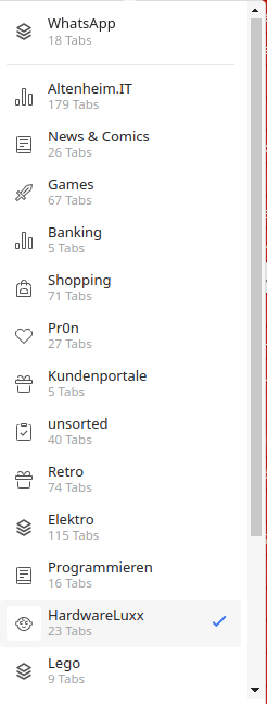

Alleine der Arbeitsbereich "Altenheim IT" hat 180 Tabs.
Die verschiedenen Konfigurationsseiten der Services, WebUIs etc.
Dazu Tabs mit Hilfen, Dokumentationen, Updateseiten.
Dann Arbeitsbereiche für News, Comics, Games, Foren, HWLuxx hat auch schon 20 Tabs...
Shopping, gespeicherte Sachen für später:
Da kommt fix was zusammen.
Warum sollte man den Kram immer wieder zu machen?
So kann man fix drauf klicken und ist wieder da, wo man war.
Ich war auch einer der ersten, die Baumstrukturen für Tabs genutzt haben.
Und eigentlich vermisse ich immer noch TreeStyle Tabs und / oder Sidebery von Firefox in Vivaldi.
Aber die Arbeitsbereiche und zumindest Tabgruppen in zwei Ebenen sind hinreichend nutzbar, da sich Vivaldi einfach flutschiger anfühlt.
Firefox ist langsam und träge geworden...
Und bevor du fragst:
Vivaldi zieht mit den ganzen Tabs aktuell gerade mal 2 GB.
Allerdings habe ich da noch nicht viele aktualisiert / aktiv geladen.
Aber selbst wenn, dann sinds gerade mal so 7..8 GB, also wayne... =)
