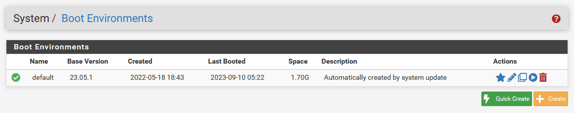

Das nächste Mal: vor dem Update backup boot environment machen. Wenn's Update nicht so will wie es soll, einfach wieder ins backup BE booten.

Die pfSense+ hat nicht nur ZFS sondern auch ein GUI für die Boot Environments... :sneaky:

Ich halte mich bei Updates auch immer an diese Anleitung
Nachdem ein Update mir Mal die SIP Kommunikation zerschlagen hat.
Nie mehr ohne gesichertes Boot Environment

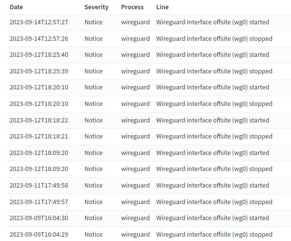

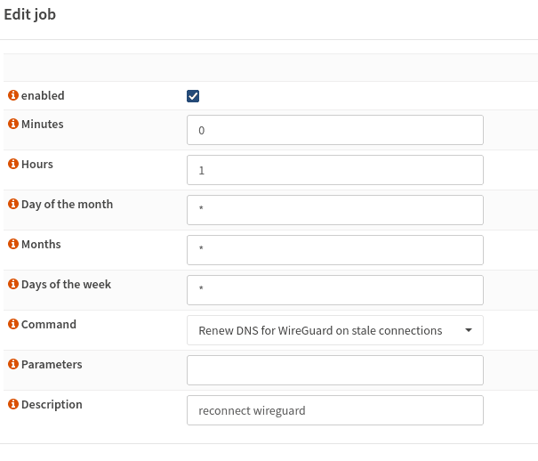

Habt ihr auch das folgende Problem, das Wireguard trotz folgendem Cronjob nicht die aktualisierte IP des Peers mitbekommt?
(es handelt sich um einen Anschluss mit Zwangstrennung, also jedem Tag mit neuer IP)

Also irgendwas ist bei OpnSense mit Wireguard Banane, seit dem letzten Update.
Das ist doch nicht normal oder?

Dann werde ich das Update Mal einspielen 👍
Und danach den Cron für den DNS renew neu anlegen.
Der wird auch aktuell um eine halbe Stunde versetzt ausgeführt :confused:
Systemuhrzeit stimmt
