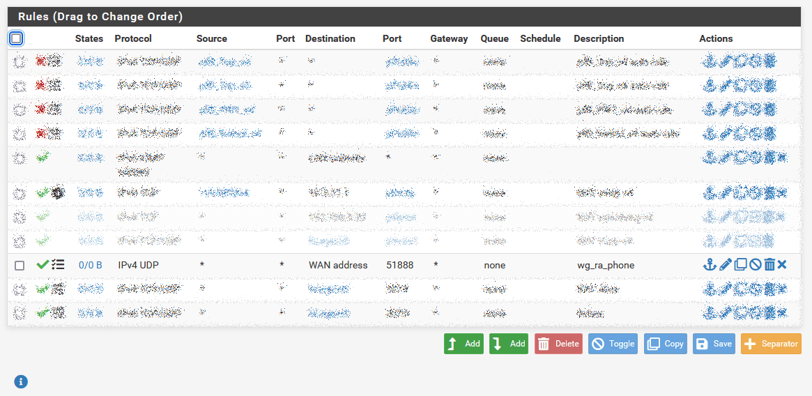

Wenn wir hier vom WireGuard der Sense sprechen, einfach eine Firewallregel auf die WAN-Adresse eingehend machen, kein Portforward.
So sähe das auf der anderen Sense aus. 😉

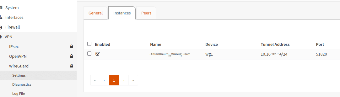

Ja, Wireguard in der sense.

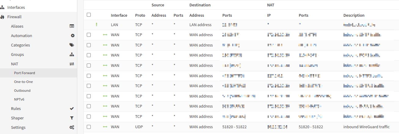

Ohne die gehts es bei mir nicht:

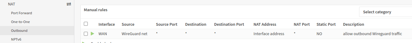

Dann ist da noch ne Outbound-Regel drin:
Mach ich was falsch?
//Edith:
Gerade gesehen:
Die obigen Port-Forward-Regeln tauchen dann genau so auch unter Rules/WAN auf.
Also nur eine Naming-Sache.
auf die IP vom WireGuard-Server der sense.
Soweit ich weiß, sind diese Regeln aber automagisch erzeugt worden.
Wo soll die Regel mit den Ports denn hin?
Sie taucht ja bereits unter WAN auf:
Das ist dieselbe Liste wie oben unter NAT/Port Forward...
