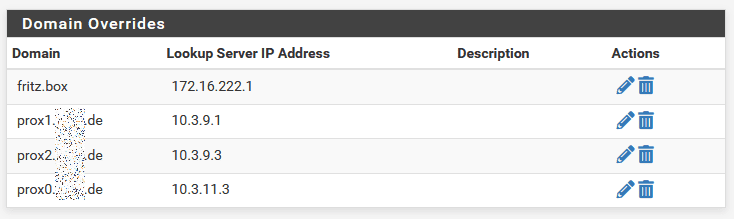

@p4n0 Verbinde doch die beiden Unbounds via Domain Overrides. Ich würde auch WireGuard statt IPsec benutzen, aber ich mach das nicht beruflich, nur ein privat User und viel mehr weiß ich auch nicht.

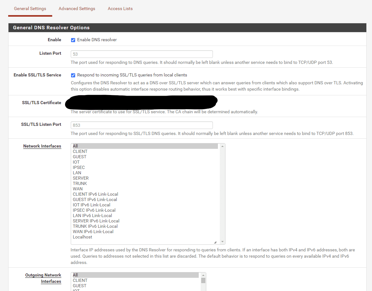

Mir tut einfach folgender Satz hier weh:
'Interface IP addresses used by the DNS Resolver for responding to queries from clients. If an interface has both IPv4 and IPv6 addresses, both are used. Queries to addresses not selected in this list are discarded. The default behavior is to respond to queries on every available IPv4 and IPv6 address.'
Das heißt für mich: Ein Gerät aus einem entferntem Netz, welches meine PFSense auf SiteA nicht kennt wird keine Antwort vom DNS Resolver von SiteA erhalten. oder?
Hier tu ich mir irgendwie schwer. Bei der Sophos konnte ich alle moeglichen Netze lokal auf der FW definieren und damit arbeiten, auch wenn die Netze lokal gar nicht verwendet wurden.
Wireguard faellt aus, da ich auch ne Draytek Kiste einbinden muss und das Teil das glaub gar nicht kann. Dann müsste ich auch wieder bei 0 anfangen mit BGP/OSPF etc.. Keine Ahnung wie man routing protokolle bei Wireguard einsetzt.
Jau, deswegen würde ich die unbounds halt verbinden, jede Site hat ihre eigene (Sub)domain und die beiden unbounds reden miteinander, die Clients jeweils nur mit ihrem unbound auf der lokalen Sense. (Resolver=Unbound)

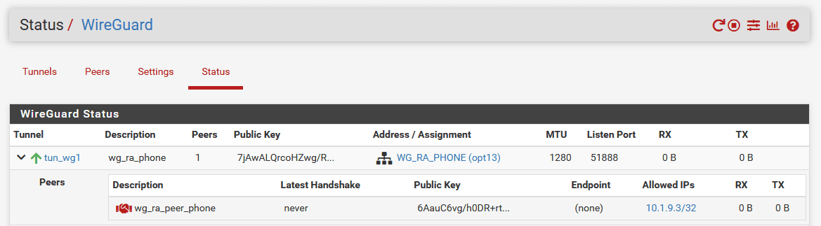

Wenn man In der OPNsense das WG Interface in Betrieb hat, gibt es dort die Registerkarte "Status".
Die Verbindungen erscheinen dort wie folgt:
peer: TestKmA/XVagDW/JsHBXk5mhYJ6E1N1lAWeIeCttgRs=
endpoint: 217.239.15.98:61575
allowed ips: 10.11.12.42/32, fd11::12:42/128
latest handshake: 1 day, 14 hours, 38 minutes, 37 seconds ago
transfer: 90.60 KiB received, 5.41 MiB sent
persistent keepalive: every 15 seconds
Mit einem Random Key ist es etwas aufwändiger, den jeweiligen Client zu identifizieren.
Dieses "Problem" gibt es bei der pfSense so nicht.
