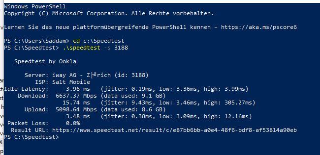

Ahh prima! Wie klappt es bei euch mit der Performance?
Ich hab die Erfahrung gemacht, dass bei FreeBSD also opsense unter Proxmox die VirtIO NICs nicht so toll performen. Via iperf3 von VM zu OPNsense VM komme ich auf 2Gbps, auf andere Linux VMs jedoch auf 40Gbps.
@Knogle Ich hab mit der pfSense unter Hyper-V maximal 3,8Gbit/s gesehen, leider...
Behelfe mir inzwischen damit, dass ich kurzzeitig mittels Powershell ohne pfSense switche, statt mit der pfSense zu routen... :oops:
Damit erreiche ich 10 Gbit/s.

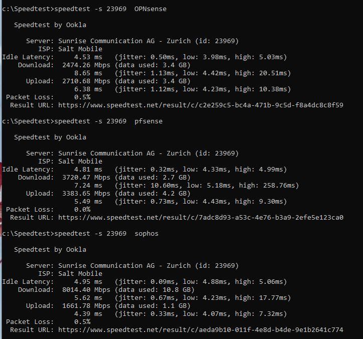

Unter Proxmox hatte ich mit einer E3-1281 v3 mit opnsense ca. 3/3. Mit der Sophos 8/2, der Upstream wurde aber vom Provider beschnitten. Jetzt baremetal opnsense bin ich sehr zufrieden. Denke der Provider gibt nicht mehr her. Unter ESXi hatte ich leicht bessere Performance als unter proxmox.
Baremetal mit IDS:
Unter ESXi mit IDS:
Danke euch schon mal! Das ist echt super schade :/ OpenWrt habe ich lange genutzt, hat im Grunde auch >30Gbps auf der Bridge geliefert, aber OPNsense mag ich halt mehr.

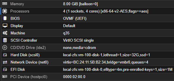

Ich habe jetzt von baremetal auf VM auf Proxmox umgestellt, soweit läuft alles ohne Probleme, bis auf Backups bzw. Reboots der VM.
Damit ich saubere Snapshots machen kann und auch der Shutdown sauber abläuft, habe ich den "Qemu Agent" aktiviert und das Plugin installiert und aktiviert.
Des Weiteren nutze ich PCIe passthrough und reiche einen NIC (I225-V) von zweien durch. Unter Memory ist "Ballooning Device" deaktiviert, da dies bei PCIe passthrough nicht empfohlen wird.
Aktuell habe ich den "Qemu Agent" deaktiviert und das Plugin auch deaktiviert und soweit läuft alles stabil und ich kann auch daily Backups Mode.: "Stop" durchführen.
Sobald aber der Qemu Agent aktiviert ist, bleibt die VM im BIOS, nachdem Backup hängen, auch beim Reboot über die Proxmoxoberfläche schafft sie keinen Shutdown und bleibt hängen.
Des Weiteren ist mir aufgefallen, dass der durchgereichte NIC nicht mehr vorhanden ist und den Proxmoxhost (Node) neustarten muss, damit dieser überhaupt für die VM zur Verfugung steht.
Hab eben paar Threads entdeckt wo welche Probleme mit dem Qemu Agent hatten und diesen nicht nutzen.
Habt ihr Tipps wo ich noch troubleshooting betreiben kann, warum der Qemu Agent die VM so instabil macht bzw. überhaupt nicht funktioniert?
Oder kann ich tz Backups per Snaphot machen ohne Qemu Agent?

Wie schon im anderen Thread geschrieben, geht mir das auch so.
Gutes Argument, was ich so eh schon habe, dann werde ich auf Snapshots umstellen. aber tz den Qemu Agent weglassen, damit die VM zumindest im Falle des Falles wieder sauber hochkommt

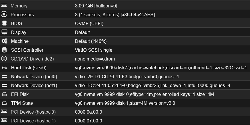

Ich habe meine OPNSense auch von baremetal zu Proxmox weggezogen, vor etwas über einem Jahr.
Der QEMU-Agent macht hier z.B. keine Probleme, noch nie.
VM ist wie folgt aufgebaut, und hat auch zwei NICs per PCIe-Passthrough:
- QEMU-Agent aus dem offiziellen OPNSense-Repo
- tägliche Config-Backups auf Nextcloud
- tägliche Sicherung per Snapshot
Bei Restores etc. gab es da auch noch keine Probleme. Vielleicht ist das so für dich ja auch ein denkbarer Weg.

Ich bekomme den Qemu Agent nicht zuverlässig zum Laufen. Jedesmal wenn die VM gestoppt wird, wird ab dem nächsten reboot das PCIe Pass THrough Device nicht mehr erkannt, solange der Host nicht neugestartet wird.
Und das passiert nicht, wenn der QEMU-Agent nicht installiert ist?
Ich habe das mit dem Backup über "Stop" eben auf meinem System nachgestellt - klappt einwandfrei. Ich vermute da klappt etwas mit dem ordnungsgemäßen Herunterfahren der VM nicht. Eventuell kommt es zu einem harten Kill, und dann wird die NIC nicht mehr korrekt an den Proxmox-Host zurückgegeben und ist somit blockiert. Was sagt denn das Backup-Log? Ausgabe von dmesg auf dem Host? Kannst du beim Herunterfahren mal auf der Console der VM mitschauen?
