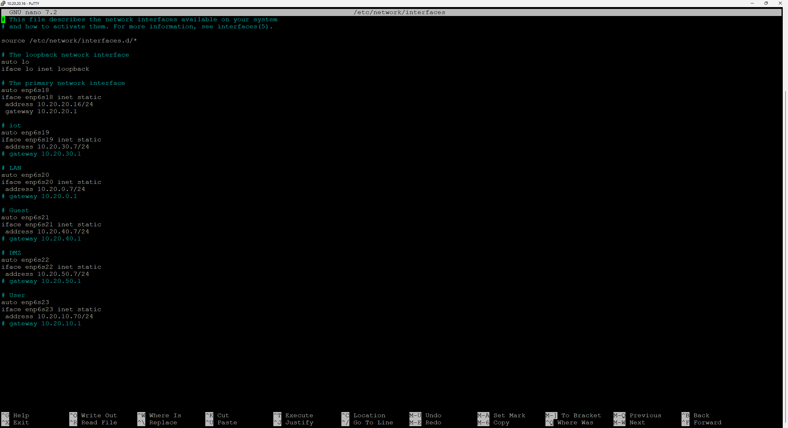

Ich versuche folgendes umzusetzen bin aber auf ein Problem gestoßen, was ich mir selbst nicht genau erklären kann. Will einen WatchyourLan Container installieren der auf all meinen VLAN/LANs lauscht, jedoch nur von spezifischen Geräten Zugiff darauf gewähren. Also ufw installieren und routing vom docker selbst übernehmen, somit iptables für docker ausschalten. Dies hat soweit funktioniert, bis ich das Interface hinzufüge, von welchem Subnet aus ich die VM manage per SSH.
Somit VM zurückgesetzt und nur die Interfaces mal hinzugefügt und siehe da Problem gefunden, die OPNSense blockiert nach einer gewissen Zeit den SSH Traffic.

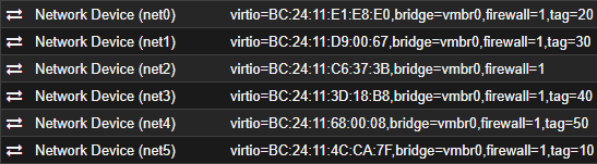

VM als auch OPNSense läuft auf Proxmox als VM

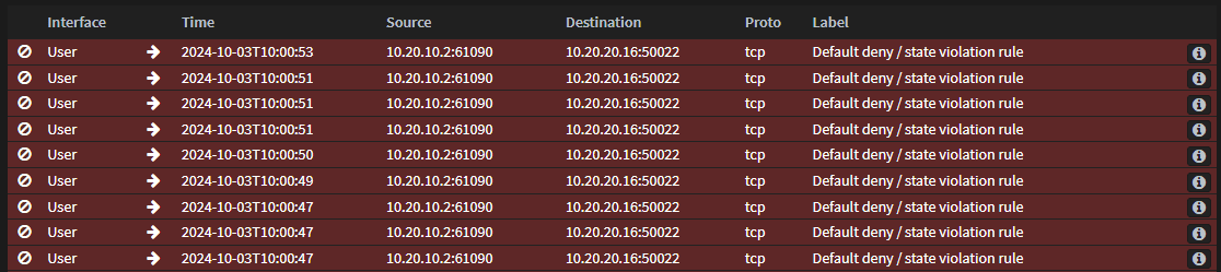

Erstellen einer Firewallregel die den Traffic erlaubt, wird die Verbindung nach 30 sec geblockt von OPNSense
MAC Adressen gecheckt ob irgendwo ident, nein nur die des VLANs mit dem parent Interface

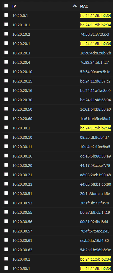

Des Weiteren sind im ARP Table unter OPNSense die für die VM hinterlgeten fixen IPs jener VLAN/LANs nicht ersichtlich bzw. kurz und verschwinden wieder.

Ich antworte mir mal selbst, mit der/den Lösung/Lösungen.
Eine Möglichkeit wäre, das Gerät nur auf demselben Subnetz anzusprechen.
Ansonsten mit all den IPs in jedem Subnetz, ist die saubere Möglichkeit, asymmetrisches Routing zu vermeiden, eine Outbound NAT Regel dafür anzulegen und die Quell-IP durch die Interface IP der Firewall zu ersetzen. Die Filterung kannst du ja dann auf der OPNsense machen.
Die unschöne Lösung ist, auf allen betroffenen Interfaces eine "Sloppy State" Regel zu erstellen (Floating od. Interface Gruppe), die die Antwortpakete durchlässt, ohne deren Zustand zu prüfen.
Das findest du in der Firewall Regel in den Advanced features > State Type > sloppy state.
Ich hab jetzt letzteres am Laufen, da ich die geringere Sicherheit zwischen den beiden Geräten in Kauf nehme.
