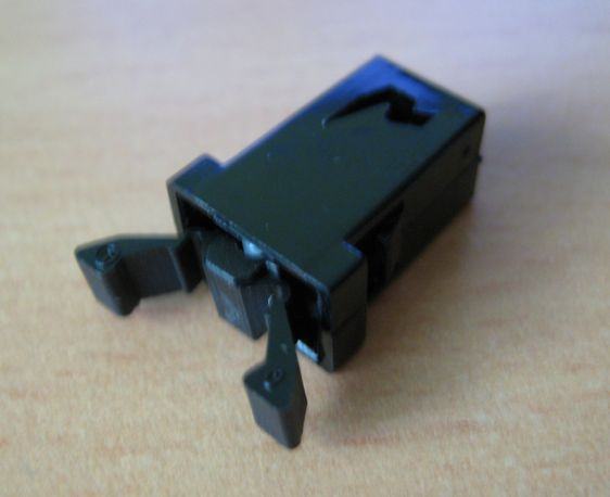

Ich hatte mich ja an den phanteks support gewendet weil einer der push pins der front lüfter abdeckung kaputt war, rechnung gescannt, mit vollständiger adresse per mail, heute kam nach etwa einer woche 2 push pins als ersatz, die teile sind für sich alleine ziemlich robust und können auch sehr einfach gewechselt werden, phanteks verschickt aus rotterdam/niederlande, bin positiv überrascht.

Wer kann mir sagen, wie man die kleinen Verschlussbolzen an der Frontür auswechseln kann. Bei mir rastet nur einer ein. Würde mir vielleicht bei Phanteks 2 neue Verschlüsse besorgen.
meinst du die von dem staubfilter?
ja jenau diese. Irgendwie scheinen die fest zu sein. Keine Chance die rauszubekommen, ohne Gefahr zu laufen die abzubrecheb.
siehe hier: http://www.hardwareluxx.de/communit...emarkt-update-2-a-961801-27.html#post21765945
front abnehmen, kabel der led rausziehen, nun hast du die front in der hand, das filter teil abgenommen, nun mit einem dünnen schlitz schraubendreher links und rechts die nasen bevor das pin gehäuse dicker wird etwas eindrücken, dann lassen die sich einfach nach hinten rausziehen da kannst du eigentlich nix kaputt machen.
