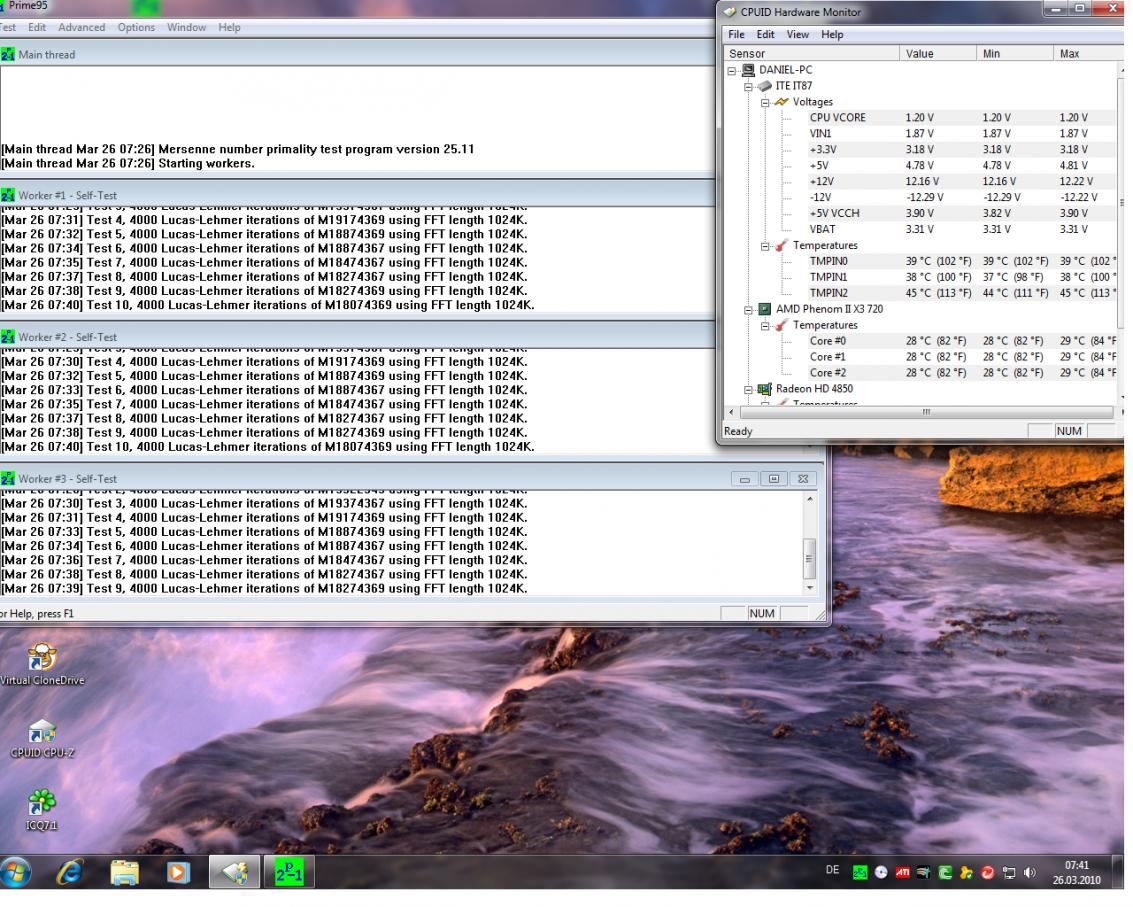

Battlefish ok Temp in 1 ist meine cpu temp aber was sind den dan die anderen beiden? habe mal ne runde prime laufen lassen und einen ahnhang gemacht kannst du mir vieleich helfen welche das sind oder jemand anders blicke da voll nicht durch

Genau kann ich es nicht sagen, aber 45° unter Vollast ist doch ganz ok, bei mir sinds 43-47 bei Prime, lese mit Everest aus und den 2. Wert (bei mir gibts nur 2) ist was bei 38-40, lt. Everest Board Temperature, also völlig schnurz :d

Tempin0 ist die Temperatur im Systeminneren, fälschlich als Board-Temperature betitelt. Tempin1 ist die CPU-Temperatur, Tempin2 ist die Graka.
Deine CPU hat also auf oberem Bild ne Temp von 38° unter Prime
Deine Graka dümpelt im Idle mit 45°
Beides sehr plausible Werte, mein X3 ging damals unter Luft bei Prime auf 42°, Graka ist ne 4890, also n Heizkraftwerk, im Idle auf 52°

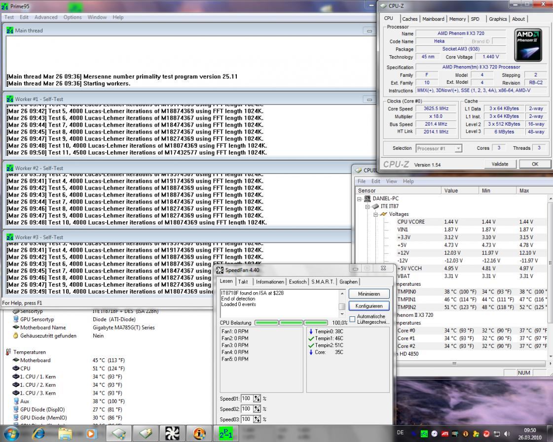

so habe jetzt mal getestet habe meinen multi auf 18 angehoben und mit mehreren Temperatur programen laufen lassen welche temp stimmt jetzt auf welche soll ich mich verlassen das ganze läuft jetzt mit 3600MHZ mit 1.44Vcore anhang anbei bitte um hilfe danke
die zeigen doch alle das gleiche an? cpu 51°C und die cores 34°C.
Finde deine CPU temp nur etwas hoch. Bei mir ist die fast identisch zur core temp(ist nur immer so 1-2°C höher).
desshab frage ich ja bei HW monitor ist ja tempin meine cpu temp die hat ja 46 und die Tempin2 hat 52 kann es sein das die Tempin2 meine Kern Temperatur dastellt? ist die cpu temp von 46° inordnung oder zu hoch?
Ps habe jetzt noch mal geschaut könnte die Tempin2 meine chipsatz temperatur sein?
Öhm mein X3 hatte aber auch um die 10° Unterschied zwischen Core und CPU-Temp. Warum wusste ich damals auch nicht.
