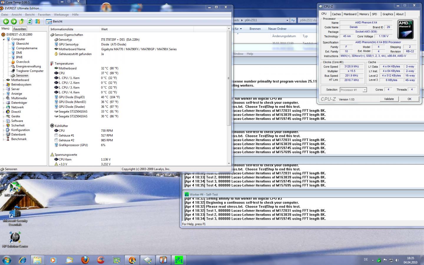

Hi,
ich glaube, ich habe einen ganz guten erwischt.
Läuft im IDLE (X2 @X4 B50 - 3,1 Ghz) mit 0,784V, unter Last mit 1,136V primestable.
Getestet habe ich bis jetzt mit StanddardVCore 3,5 Ghz primestable.
Gruss und frohe Ostern
Jaaaa, frohe Ostern an alle :xmas:.
Sieht ganz gut aus, ziemlich ordentlich für nen C2.
Meiner ist auch ganz gut und ich schaff die 3,1Ghz bei 1,184V.
OC-technisch heißt das aber nicht viel, beim C2 sind 3,8Ghz meistens das höchste der Gefühle, drüber bringt dann auch eine deutlich höhere Spannung oft nichts mehr.
Wenn du eine adequate Kühlung hast kannst du dich ja mal daran versuchen.
Ich schaff die 3,8Ghz mit 1,456V und 3,9Ghz mit 1,504V, nur so als Richtwert.
Probleme mit der Temperatur gibts dabei mit meinem Mugen 2 nicht.
Die Ostertage eigenen sich doch hervorragend zum OCen und benchen :d.
