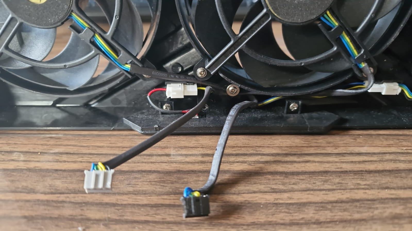

Moin,
Die PNY hat zwei Lüfteranschlüsse, der erste (weiß) ist ein Lüfter und der PNY Schriftzug, der zweite (schwarz) sind zwei Lüfter. Die Lüfteranschlüsse sind sehr zerbrechlich, aufpassen.
Leider ist das abnehmen der Shroud bei der PNY 4080 Verto nicht ganz einfach. Hat mal das aber geschafft, kann man einfach die Stromversorgung, das rote Kabel/weißer Stecker,
des PNY Schriftzug einfach abklemmen.
Wenn es nur um den Schriftzug geht, würde ich den einfach abkleben, aber ich habe ja auch ein Fensterloses Gehäuse.:ROFLMAO:

vertico schrieb:
Per Software ist das wohl nicht möglich und man müsste wohl eine Steckverbindung trennen, aber welche ? Jedenfalls Danke für die Antwort.
Moin,
Danke für die Erklärung........... den Schriftzug abkleben wäre dann tatsächlich die einfachste Lösung.
