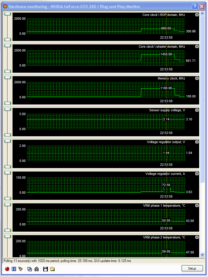

@zuppi
jetzt konnte ich endlich einen Screenshot machen:
attachment.php
ich find da jetzt aber weniger den Spannungswert interessant. Bei dem handelt es sich eventuell wie schon geschrieben eh nur um den Wert aus dem Bios. Aber der Strom (Current) wird ja auch angezeigt. Da hab ich auch bei abgesenktem Takt einen anderen Wert als Du. Ich start dann mal Furmark um zu schauen ob unter Last mehr als die 12,10 Ampere rauskommen.
EDITder Strom wird tatsächlich gemessen (Screen siehe Anhang)
Jetzt müsste man noch wissen, welche Genauigkeit man da zu erwarten hat.
Da 1,04 V angezeigt werden, im Bios aber 1,03 V drin stehen, könnts ja trotzdem ein gemessener Wert sein.
EDIT in Crysis Warhead sinds um die 50 Ampere. Jetzt müsste man noch wissen, welche Spannung dazu gehört und schon hätte man die Leistungsaufnahme. Die 1,04 V können es ja fast nicht sein. Da kommen dann ja nur 50 bis 70 W raus. Wieviele Spawas sind eigentlich verbaut? Vielleicht muss man den Wert noch mit dieser Anzahl multiplizieren. Ich bin leider kein Elektrotechniker und hab da nur rudimentäre Kenntnisse.
ciao Tom

hmm,dann steht bei dir auch 1.19? Und beim schalten deiner Karte sieht es so aus wie bei mir?
event. schaut ja nochmal einer nach mit nem vmod..scheint aber irgendwie keinen zu jucken....
Ich hab kein Meßgerät sonst würd ichs selbst machen.
Sprich es müßte mal einer auf genau 100ohm stellen und nachmessen und dann mit dem Riva vergleichen, dann könnte unwinder das auch anpassen....
nö, bei mir sinds immer 1.04 V. Ich hab die Karten aber auch auf 1.03 geflasht
meine Screenshots werden aber schon angezeigt?
Aber eine Karte mit Hardware-Voltmod wär wirklich interessant.
ciao Tom
Bei der Spannung wird ein fester Wert angezeigt, unter 3D 1,19v, unabhängig wie hoch du mir der Spannung gehst mit dem Mod.
