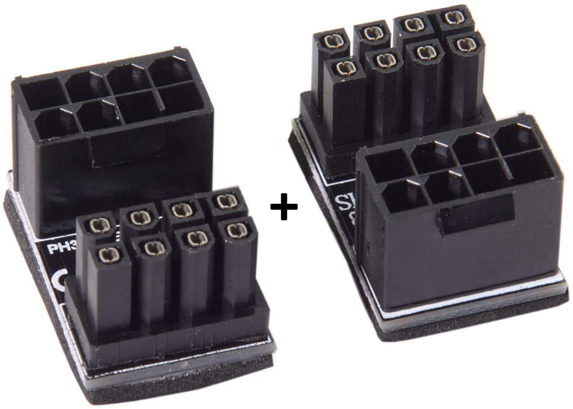

Hatte mir auf Amazon einen 180 Grad Winkel um 6 Euro bestellt, jedoch lies sich nach einbau mein PC nicht mehr aufdrehen :( (Bild vom Adapter ist beigefügt)

Was meinst du mit "jedoch lies sich nach einbau mein PC nicht mehr aufdrehen "?
Ich habe die selben 180 Grad Winkel , zwei mal 8 pin, für eine 2080Ti, und die funktionieren problemlos.
Aber du weist schon da sind zwei im lieferumffang Nach oben abgewinkelt + nach unten abgewinkelt, das heißt wenn du 2 x 8pin hast und die Kabel auf der selben Seite angeschlossen werden sollen, musst du zwei bestellen.

Ich brauche nur einen 8 Pin Stecker für meine GPU.
Zu dem nicht mehr aufdrehen: ich habe diesen 180 grad Winkel eingebaut und das Gehäuse zu gemacht. Habe dann versucht ihn auf zu drehen und er reagierte garnicht mehr. So als wäre er nicht angesteckt :hmm:

Hast du den Winkelstecker noch an der 2070 wenn der Rechner mit offener Tür läuft?
Wenn die Tür geschlossen ist und diese gegen den Stecker drückt könnte es sein dass entweder deine Grafikkarte nicht richtig eingesteckt ist sie den Kontakt zum Pcie-Slot verliert, oder der Winkelstecker einen Defekt hat.

Würde ich auch sagen, teste den Winkel an der Grafikkarte einmal mit und einmal ohne Seitenteil, wenn beides nicht geht ist der Winkel kaputt. Oder hast vielleicht die Stromkabel falsch in den Winkel reingesteckt, das geht zwar normal nicht, aber mit Gewalt geht alles.
hab ich gerade probiert es funktioniert alle einwandfrei mit dem Adapter wenn das Gehäuse offen ist.
