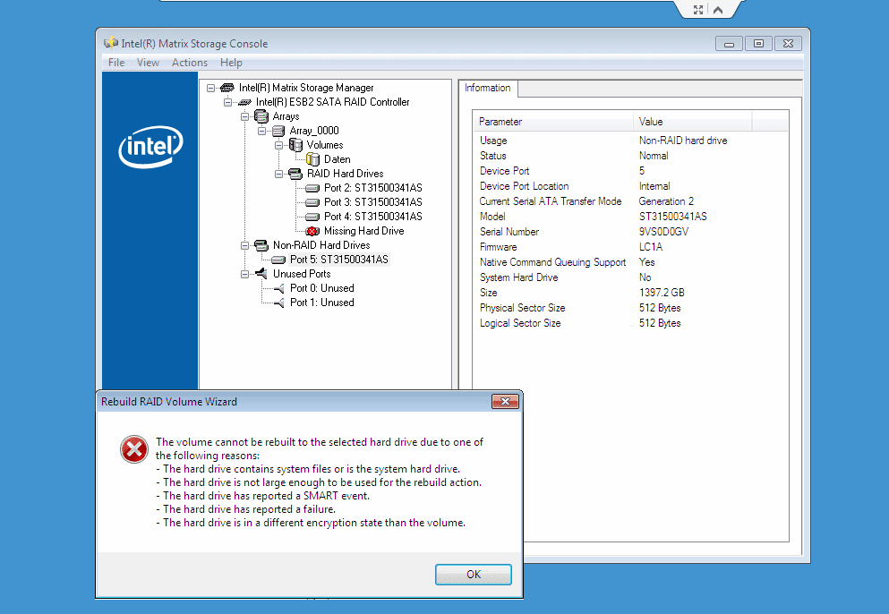

Hi,
ich habe hier ein Server Mainboard mit Intel Chipsatz.
Daran hängt ein Raid10 mit 4 1,5TB Seagate ES Festplatten.
Eine hat jetzt die Grätsche gemacht und wurde getauscht.
Hab jetzt eine Baugleiche verbaut. Leider lässt sich der Rebuild nicht starten.
Siehe Bild.
Einer von euch ne Idee?
Liebe Grüße
Chris
Die Fehlermeldung sagt doch klar, warum es nicht geht. Die Platte hat vermutlich entweder ein Filesystem, ist kleiner (die haben ja immer ein paar LBAs mehr und vielleicht hat diese ein paar weniger LBAs mehr als die alten Platten), hat einen Fehler (schlechte S.M.A.R.T. Werte) oder ist verschlüsselt.
Poste doch mal den Screen von CrystalDiskInfo (die Portable Edition reicht und ist frei von Werbung) für die Platte, ziehe aber bitte das Fenster soweit auf, dass alle Attribute und auch die Rohwerte vollständig sichtbar sind. Dann sehen wir wenigstens, ob die S.M.A.R.T. Werte die Ursache sind.
