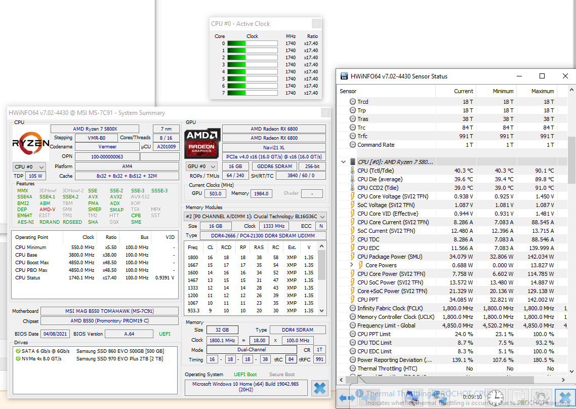

Mit dem Ryzen komm ich aktuell gar nicht klar. Mir fiel zunächst auf, dass die Lüfter mit der Standardlüfterkurve wegen jeder Kleinigkeit (zb. Browser öffnen) hochdrehen. Dann hab ich folgende Werte in hwinfo gesehen, was mich nicht wundern lies. Screenshot im Idle, nur Browser im Hintergrund offen:
Das Ding zieht immer um die 70 Watt und die Cores takten kaum runter. Die Spannung von ca. 1,45 Volt soll angeblich normal sein, nach meiner Recherche.

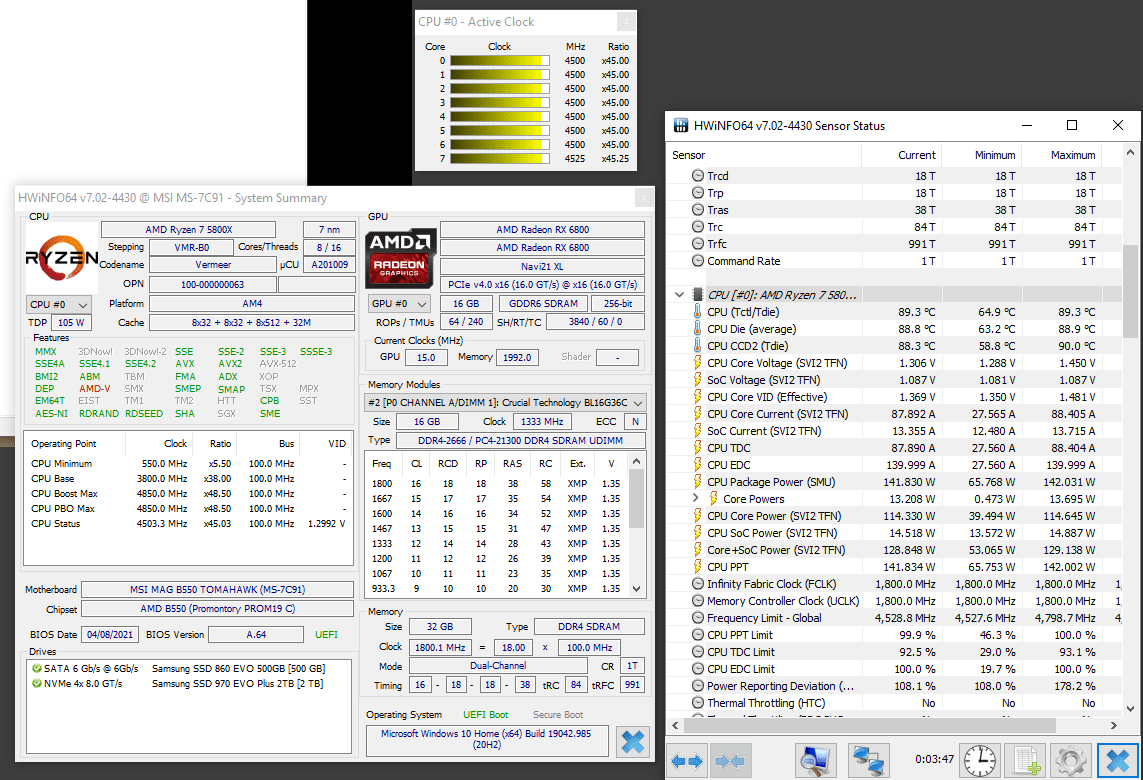

Lass ich den Cinebench R23 Multicore laufen, sieht es dabei so aus:
Die Spannung ist dort geringer. Wird erwartungsgemäß sehr heiß (sollte normal sein und auch noch nicht throttlen).
Komischerweise erreiche ich nur 13500 Punkte und eigtl sollten bis um die 15000 normal sein für den 5800X.

- Wie krieg ich die CPU im Idle sparsam, wie es sein sollte und weg von den 70 Watt? Warum funktioniert das nicht in der Grundeinstellung richtig?
- Warum is der Cinebench Wert so schlecht und wie richte ich das?
Auch mit experimentieren in den Bios EInstellungen hatte ich keinen Erfolg.
Evtl. kann auch mal jmd, der nen Ryzen 5800X stock hat, seine Screenshots posten.
Vielen Dank

Jetzt hatte ich im Cinebench auch wieder über 15000 Punkte und die Temp ging bis ca. 86 Grad.
Ich werd noch bischen an der Lüfterkurve optimieren. Auf Höchstlast in nem Benchmark, was in der Praxis gar nicht vorkommt, soll er ruhig auf 100% laufen. Da ist der Dark Rock 4 eigtl. voll erträglich. Sonst werden es ja wohl eher 70-80 Grad maximal in Spielen, wo die Graka begrenzt.

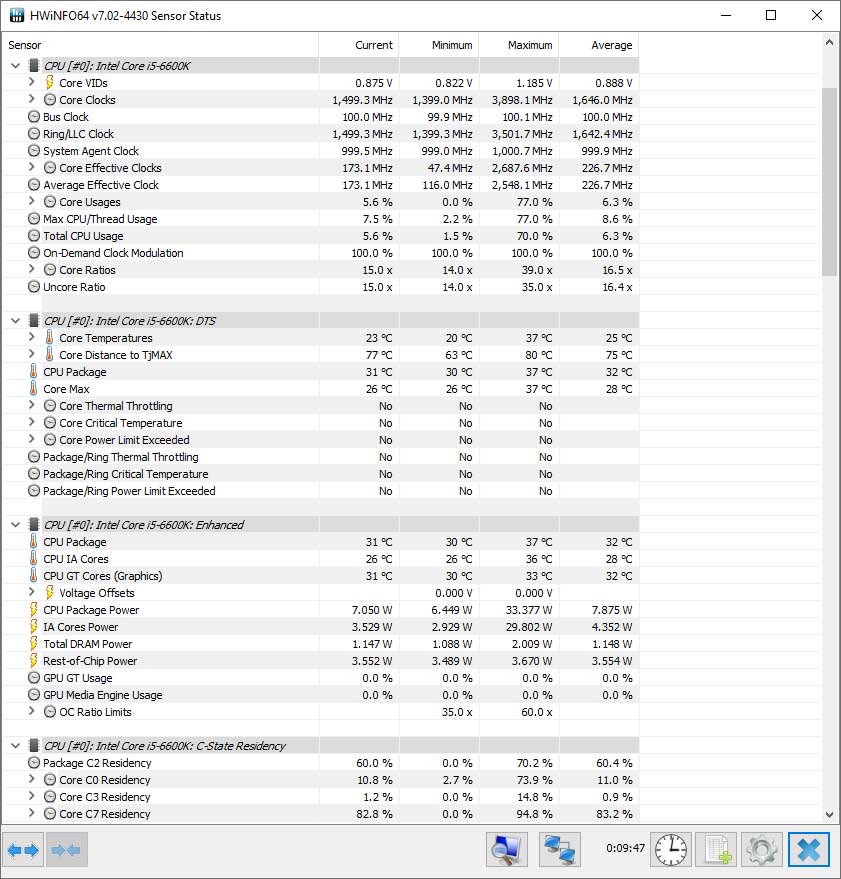

Mein alter 6600k rennt mit Radiostream und diversen Browsertabs unter "Ausbalanciert":
Für 4 Kerne mehr würde ich mal verdoppeln wollen, also roundabout 15 Watt CPU-PP dürften es sein.
Aber 30 Watt? Da liegen doch etliche Jahre Entwicklung und Nanometer zwischen.

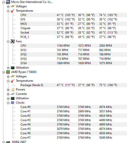

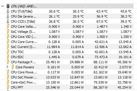

Also mein 5800x verbraucht im Idle und Energiesparmodus auch 25 Watt, allerdings mit auto Oc wie pbo usw. ..
Ich denke, dass der x570 Chipsatz daran beteiligt ist, daher wäre mal interessant wenn jmd. mal zeigt wie das auf eine b550 board zb aussieht?

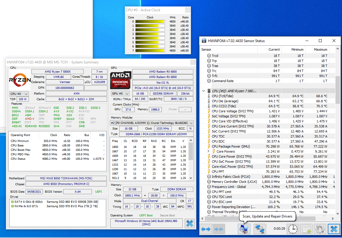

Ich klinke mich auch mal in den Thread hier ein.
Hintergrund ist, dass ich ein ähnliches Phänomen beobachte. Mir scheint es so als, dass die CPU selbst im idle Modus nie wirklich zur Ruhe kommt.
Für den Screenshot habe ich etwa 5 Minuten lang nichts am PC gemacht. Der HWMonitor hat das Verhalten protokolliert:
Mein 5800x boostet ständig und jagt die Vcore fast auf 1,5V hoch und schwankt dementsprechend im idle immer um so zwischen 40-50 Grad.
Windows ist frisch installiert und an den Bios Einstellung des B550 Auros Master habe bis auf das Aktivieren des XMP Profils des Rams nichts verändert.
Hat jemand eine Idee? Normal kommt mir das Verhalten der CPU nämlich nicht besonders vor.

Ist relativ easy da mehr Infos rauszubekommen.
Taskmanager -> Tab Details -> Spalte "CPU Zeit" Einblenden und danach absteigend sortieren und dann so stehen lassen.
Nach deinen 5min oder wie auch immer "Idle" schaust du dir an, was nach dem Leerlaufprozess wie viel CPU Rechenzeit bekommen hat.
Die Interpretation der Werte kann bisschen Tricky sein, aber im Zweifel poste einfach mal nen Screen davon - das ist idR alles irgendwie erklärbar.
Als pauschale Faustregel kann man sagen, die Rechenzeit wird in realer Zeit multipliziert mal benutzter Threads berechnet. Alles was mehr als 0 Sekunden CPU Zeit bekommt und nicht der Leerlaufprozess ist, bedeutet für den Prozessor das aufwecken aus dem Idle State. Dazu kommt bei Zen3 - die Prozessoren können binnen einer Millisekunde den Takt ändern. AMD spricht von 1000x Taktänderungen die Sekunde. Das heist, auch seeehr kurze Hüsterlie bewirken, dass der Prozessor instant den Takt rauf dreht. -> dafür bekommst du die schnellste Reaktion und entsprechend schnelle Abarbeitung der Arbeit. Dummerweise ist das eben bei seichter Hintergrundbelastung kontraproduktiv. Sowas wie HWInfo im Background oder Tools wie iCUE und Co. erzeugen teils im Sekundentakt nen Peak und es geht dabei idR auch nicht darum irgendwas schnell abzuarbeiten, sondern nur, dass es überhaupt getan wird. Das kann der Prozessor aber nicht wissen... Auch so Kram wie Origin, uPlay oder der Epic Launcher sind hässlich was CPU Last angeht. Steam ist seehr genügsam im Vergleich.
Was aber direkt an deinem Screen schon auffällt. Du hast ne Minimum CPU Last von 5%. Das ist halt einfach kein Idle State. 5% bei 16T sind fast ein Kern die ganze Zeit unter Last. Dauerhaft!
Oder mal andersrum gerechnet. Zu Single Core Zeiten wäre das umgerechnet eine CPU Last von Dauerhaft ca. 80%. Das Ding macht also die ganze Zeit etwas ohne auch nur überhaupt zur Ruhe zu kommen.

Die Situation kannte ich bis dato einfach nicht. Mit meinen Intel-CPUs, die ich in der Vergangenheit so hatte ist mir das nicht in diesem Umfang aufgefallen. Ich hatte viel mehr den Eindruck, dass die CPU viel länger in den geringen Taktraten verweilt und erst bei einer relativen höheren Beanspruchung hochtaktet bzw. boostet.
Ich schätze da muss ich mich erst an den neuen AMD-Unterbau gewöhnen.
Du hast Recht. Als ich den Screenshot gestern gemacht habe, liefen in der Tat zahlreiche Programme im Hintergrund, z. B. Outlook, Chrome usw. Wie aber schon erwähnt hatte, war ich das boosten von meinem Intel nicht in dieser Art und Weise gewohnt.
Hier ein Screenshot, als der Rechner nach dem Anschalten ein paar Minuten lief. Ich habe nur den Taskmanager und HWMonitor geöffnet:

WIndows 10 taktet die Ryzen-Prozessoren im Idle nicht komplett runter, wenn das Energieprofil "Ausbalanciert" ausgewählt ist. Auch bleibt die VCore dauerhaft bei über 1,4 Volt. Abhilfe hat ein benutzerdefiniertes Energieprofil geschaffen. Statt 3,675 GHz im Idle geht es nun bis auf 1,72 GHz runter und auch die VCore sackt bis 0,9 Volt herab.
Wer das gerne einmal selbst ausprobieren möchte: Klick

Generell schwankt meine CPU-Temp zwischen 40 - 50 Grad.
Bei Videospielen sind es ca. 60 - 65 Grad. Nach ein paar Cinebench runs liegt die Temp zwischen 75 und 80 Grad.
