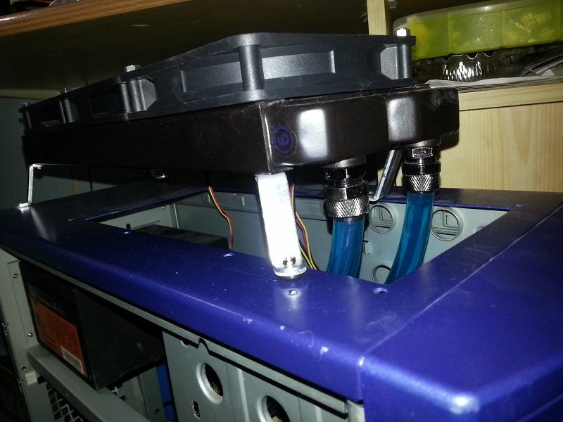

Wie groß ist der Abstand vom Radi zum Gehäuse?

5. Abstand zwischen Gehaeusedeckel und Radiator, da muss ein guter Luftzug möglich sein (sag bitte nicht dass der einfach flach auf dem case liegt...)

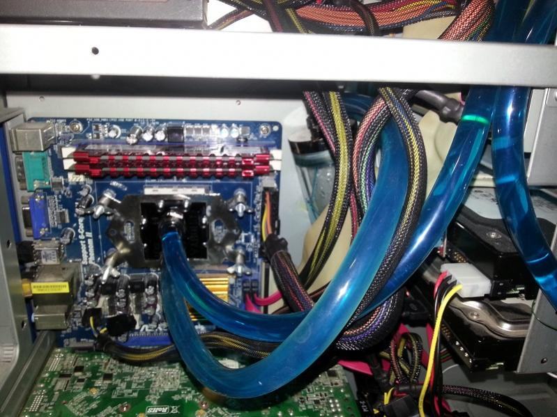

Hast du Bilder wie der Radi montiert ist?
Also abstand so ca 5 cm. Ist aber ein loch drunter weil das ein Gehäuse war wo im deckel mal ein alter radi drin war.
Ok werde nachher mal den cpu kühler abnehmen und foto machen.

Radi liegt mit Füßen auf dem Gehäuse also luft Zirkulation ist gegeben. Ja agb geht direkt in die pumpe. Hängt auch bissl höher als die pumpe das das wasser mit leichten Gefälle in die pumpe läuft. Ich mach nachher mal paar bilder und lad die mal hoch

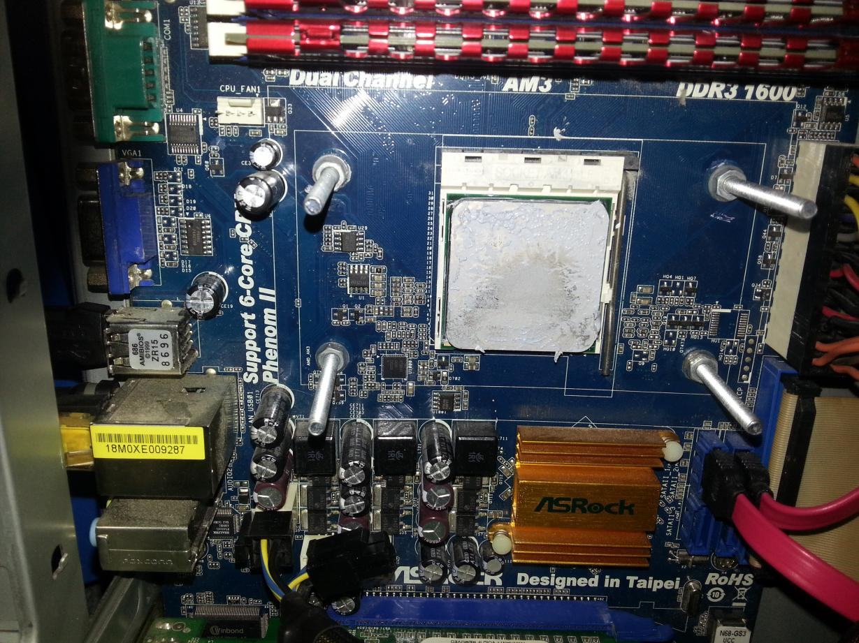

So also wlp neu, sah irgendwie komisch aus, fotos am ende.
Also es ist ein AMD Phenom II X6 110t Black Edition, läuft auf 6x3,2 ghz, der rest also GPU ist nicht an die Wakü angeschlossen.

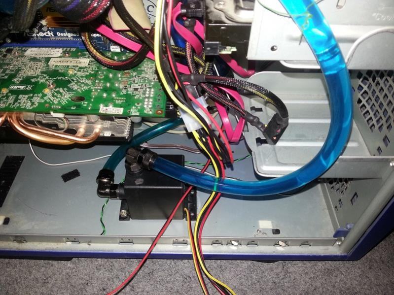

Durchfluss messer hab ich kein drin und leider auch kein filter weil ich da nicht dran gedacht habe. Da mein schlauch der vom CPU Kühler kommt oben in den AGB rein geht kann man gut sehen das da Wasser rein läuft, aber jetzt nicht wirklich stark das es da richtig rein spritzt sondern eher so rein läuft.
Raum Temp sind momentan 19 grad. Beim hochfahren hatte der CPU laut Bios 28 Grad, rechner läuft jetzt ca 15 min und hat mittlerweile wieder 45 Grad, im normal Betrieb.
So dann lad ich mal die Bilder hier hoch, hoffe sind nicht zu gross
WLP nach dem abnehmen
