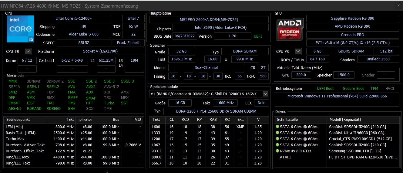

Ein HWiNFO64 Screenshot so wie unten auf dem Bild wird helfen, da kann man alles wichtige erkennen inklusive Windows Version, Bios Version, fTPM Status, Uefi Status, defekte Laufwerke, Ram takt.
Screenshots machst du mit der Taste STRG+ DRUCKEN, mit STRG + V kannst du den Screenshot in Windows Paint einfügen bearbeiten und als .jpg Datei speichern.
Das Bild dann hier im Forum hochladen (unten links in deinem Post Datei anhängen).

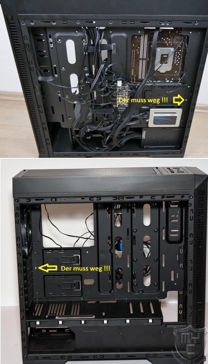

Oder du hast nicht auf die Abstandhalter im PC Gehäuse geachtet, es dürfen nur dort Abstandhalter verbaut sein wo auch Löcher für Schrauben im Mainboard vorhanden sind.
Das Mainboard hat 9 Löcher für Abstandhalter Schrauben, jeder weiter Abstandhalter verursacht einen Kurzschluss.
So wie hier im relativ aktuellen Thread: https://www.hardwareluxx.de/community/threads/schwarzer-bildschirm-beim-hochfahren.1322478/
Dann schau dir mal die Abstandhalter im Inter-Tech X-908 Infini2 Mirror an.
Auf allen Bildern die ich vom Inter-Tech X-908 Infini2 Mirror Gehäuse gesehen habe war immer ein Abstandhalter falsch eingebaut.

HWinfo screenshot im Anhang

Mein Bequiet SilentBase600 hat keine einbaubaren Abstandshalter, sind im Gehäuse integriert.

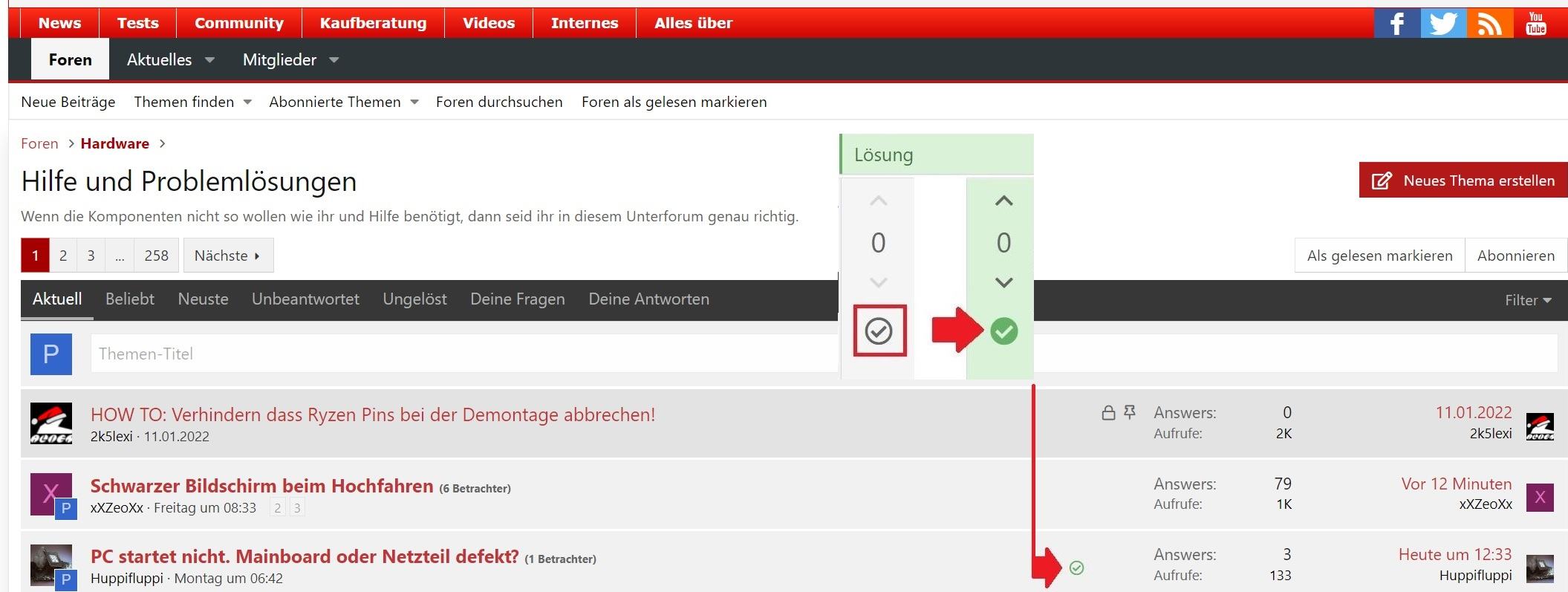

Wenn das Problem damit gelöst ist kannst du den Thread als gelöst markieren, einfach rechts im entsprechenden Post den Haken Lösung anklicken.
