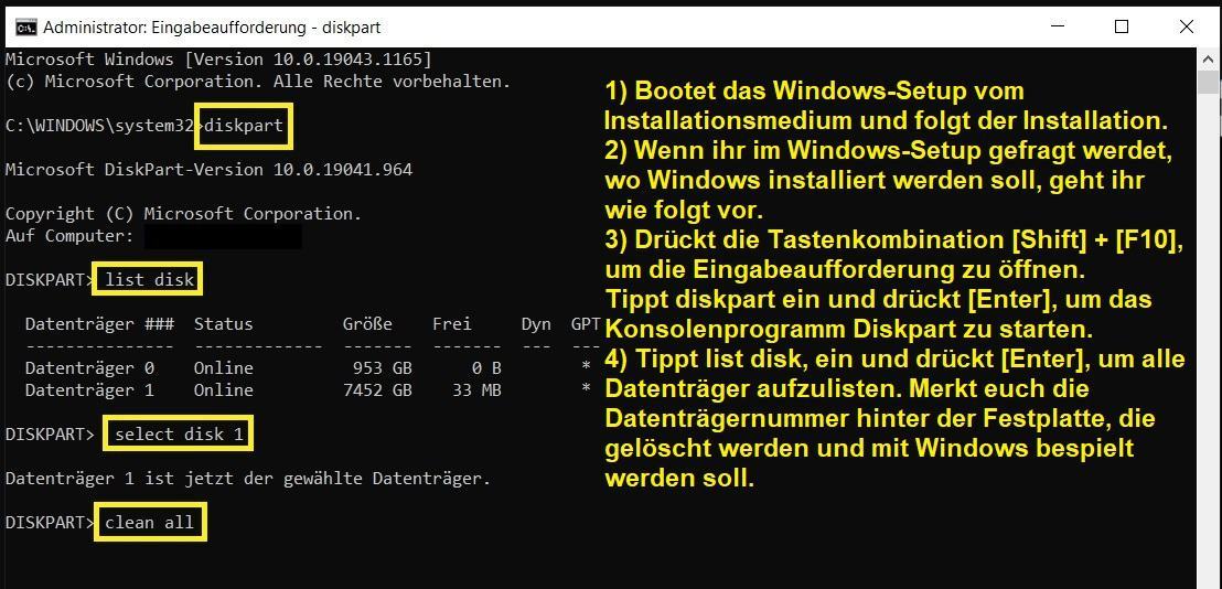

Auch die Windows SSD würde ich bei der Windows Installation mit diskpart clean all komplett löschen.
Allerdings funktioniert das nicht in Windows weil die Windows SSD in Verwendung ist.
Auf dem Windows 10 oder 11 Datenträger befindet sich ebenfalls diskpart und kann über die Eingabeaufforderung verwendet werden (Bild mit Anleitung unten).

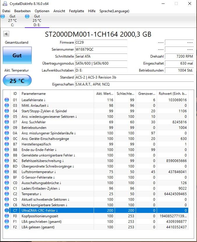

Außerdem würde ich die Laufwerke mit CrystalDiskInfo portable auf Smart Fehler prüfen.
Liste mal bitte die Smart Werte deiner SSD und HDD Laufwerke per Screenshot mit CrystalDiskInfo, auch die obere Laufwerk Bezeichnung inklusive Firmware ist wichtig.
CrystalDiskInfo listet C7 UltraDMA-CRC-Fehler nicht als Problem, du kannst also 100% Laufwerk Gesamtzustand haben obwohl C7 tausende Einträge hat und den PC abstürzen lässt.
Bei C7 UltraDMA-CRC-Fehler sollten hinten bei Rohwert keine Einträge (0) sein.
Sind bei UltraDMA-CRC-Fehler Einträge vorhanden, deutet das auf defekte SATA Kabel, defekte Controller im Laufwerk oder auf dem Mainboard, oder einen Software Fehler.
CrystalDiskInfo auf Dezimal umstellen, die Standard Einstellung in CrystalDiskInfo ist Hexadezimal (Anleitung Bild unten).
CrystalDiskInfo portable (Zip Version): https://crystalmark.info/en/download/#CrystalDiskInfo

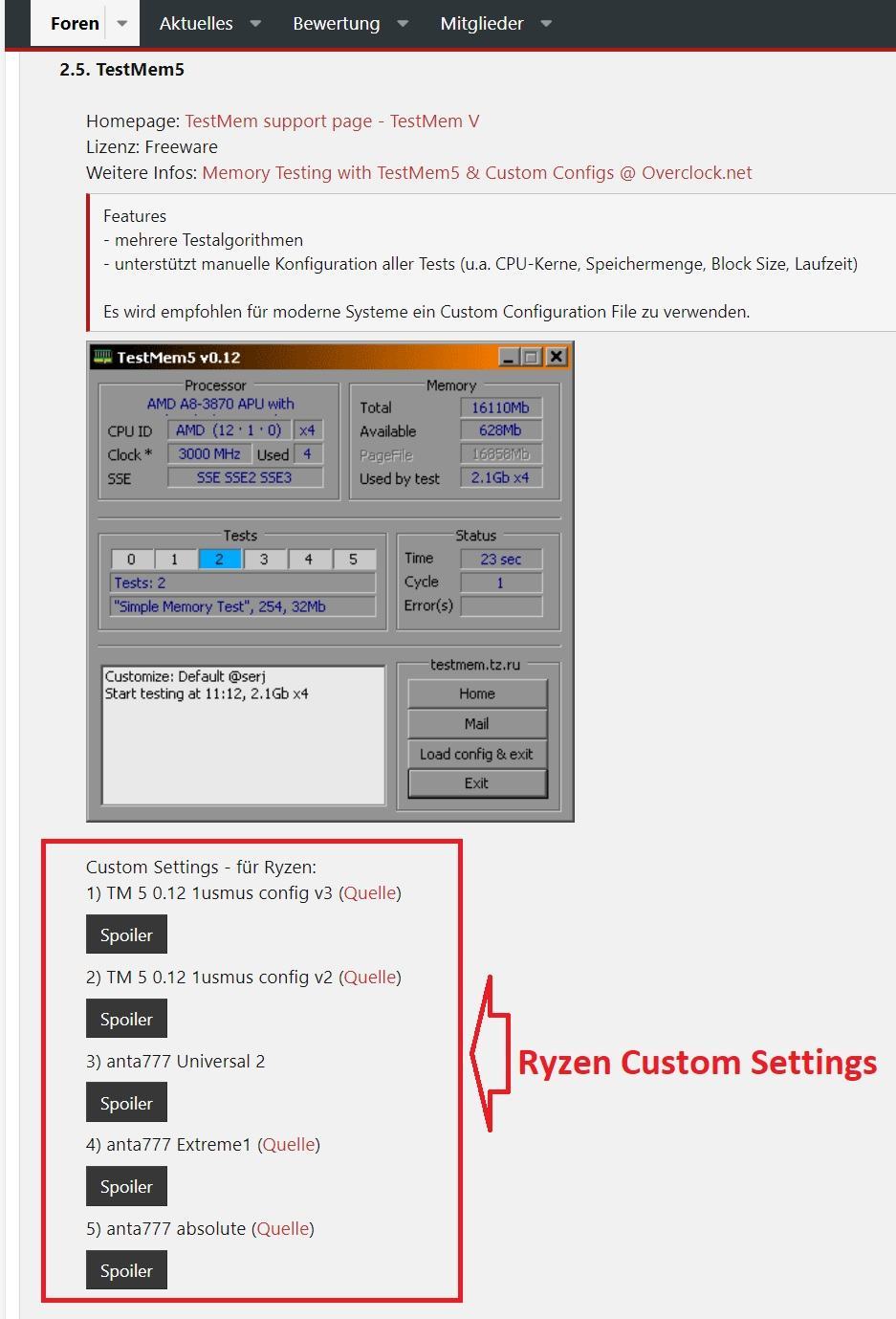

Die meisten Ram Tests sind sowieso nicht aussagekräftig auf den AM4 Mainboards, der Ram kann trotzdem Probleme machen.
Mit TestMem5 kannst du den Ram zuverlässig in Windows testen, Ram Fehler werden mit diesem Programm besser erkannt als mit z.B. Memtest86(+) oder dem Windows Ram Test.
Download TestMem5 : https://www.overclock.net/threads/memory-testing-with-testmem5-tm5-with-custom-configs.1751608/
Hier sind mehrere Ram Test Programme gelistet, unter anderem auch TestMem5: https://www.hardwareluxx.de/community/threads/speichertestprogramme-2021-updated-30-10-21.1195136/
Es gibt mehre TestMem5 Custom Settings für Ryzen CPU´s (Bild unten).

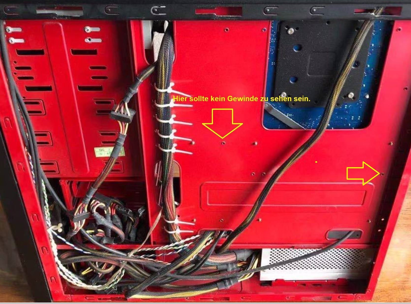

Ebenfalls ein sehr beliebter Fehler sind falsch gesetzte Abstandhalter im PC Gehäuse, die verursachen einen Kurzschluss.
An den mit gelbem Pfeil markierten stellen sollte bei deinem PC Gehäuse kein Gewinde vom Abstandhalter zu sehen sein (Bild unten).
Ich hoffe du meinst das damit?

Falsch gesetzte Abstandshalter konnte ich auch nicht entdecken

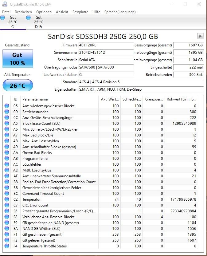

Mit der Sandisk SSD stimmt etwas nicht laut Smart Werte die du als Screenshot gepostet hast.
Bei C7 (UltraDMA-CRC-Fehler) sind 4 Einträge vorhanden, da würde ich mal das SATA Kabel tauschen.
Und 59 Schadhafte Blöcke bei nur 300 Betriebsstunden sind auch schon vorhanden.
Das könnte aber auch ein Treiber Fehler sein, der der durch alte Treiber bzw. die alte Windows 10 Installation verursacht wird die du übernommen hast.

Außerdem sind 21 unerwartete Spannungsabfälle an der Sandisk SSD registriert, was an der SATA Stromverbindung liegen könnte, oder du hast den PC am Power Knopf ausgeschaltet (4 Sekunden gedrückt).

Deshalb empfehle ich immer Windows 10 oder 11 neu zu installiere

daher ist die gesleevte BitFenix Verlängerung immer noch eine Fehlerquelle
Ich verstehe deinen Standpunkt. Vor dem Gehäusewechsel Dezember 2020 hatte ich noch eine MSI GTX 570 verbaut mit 2x 6 Pin. Mitte Januar kam dann die GTX 960 rein mit 1x 6+2 Pin. Beide sind mit jeweiligen Verlängerungen gelaufen. Ich werde es mir nochmal mit den Standardsteckern ansehen, falls die Probleme bleiben.

Ich werde mich die Tage an nen BIOS-Update setzen und in nächster Zeit dann Win10 neu aufsetzen.
