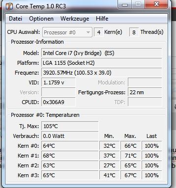

ich hab mir für meinen i7 3770K den Prolimatech Armageddon gekauft. Dem Teil fächele ich mit einem Alpenföhn Wing Boost (140mm) Luft zu. Der Alpenföhn wird vom Mainboard gesteuert.
Nun bin ich mir nicht sicher, ob die Temperaturen OK sind. Mir kommen sie etwas hoch vor. Laut Core Temp schwanken sie im Schnitt nach einer Stunde zwischen 63 und 70 grad beim
In-place large FFTs Test von Prime 95. Besonders der erste Kern geht auch mal hoch bis über 70 Grad. Das der wärmer ist, ist aber wohl beim Ivy normal.
Ich hab mal ein Screenshot von Core Temp gemacht und hier beigefügt.
Müssten die Temperaturen mit dem Armageddon nicht niedriger sein? Muss ich mir Sorgen um die CPU machen, oder gar nen anderen Kühler kaufen? Weil, mir kommt das schon arg hoch vor.

HT noch an?
Denke die Temps sind i.O.
Dreht denn der Wingboost unter last auch auf 100% ?
Ein 2er 140er Könnte auch helfen.
Aber bis 70° unter Lukü ist doch ok^^
Der Wing Boost ist ja automatisch gesteuert über das Mainboard. Aber wenn ich ihn hochschraube auf 100 % ändern sich die Temperaturen auch nicht großartig. Der i7 läuft auf Load mit Turbo bei 3,9GHz. Wie gesagt, bei über ner Stunde Prime hab ich die Temperaturen. Und du meinst wirklich, 70 Grad unter Luft ist OK? Über 70 Grad geht auch nur Kern 1.
Jo ist okee ;)
Mehr drücke ich meinen i7 860 @ OC auch net ;)

So, nachdem ich alles nochma abgebaut hab und neu gemacht, sind die Temps entgültig durch die Decke. Schon nach 2 Min Prime hatte ich auf allen Kernen über 70 Grad. Auf Kern 1 wars kurz vor der 80. Ich hab dieses Sch***ding jetzt abgebaut, weggeschmissen und wieder den Boxedlüfter draufgeschraubt. Ist mir jetzt erstma egal. Ich kauf nen neuen Kühler. Sobald ich irgenwann wieder Bock hab, am Rechner rumzuschrauben. Hab ich grad nämlich nicht...

Ich hab ja schon alles durchgetestet. Inklusive der 100 % CPU-Kühler + 100 % alle Gehäuselüfter. Die WLP ist die, die von Proli zum Kühler dazugelegt wurde. Nehm ma an, die ist nicht schlecht, aber auch nix Besonderes. Der Wing Boost hat ein Fördervolumen vpm 104,7 m³/h bei max. 1100 U/min.

Ja da wird einfach der Kühler limitieren, der Armagedon ist ja "nur" auf Megahalems Niveau, eher etwas drunter
Gesendet via HardwareLuxx IPhone App.
"Nur" auf Megahalems Niveau? Also moment mal, der Megahalems ist nach wie vor ein sehr guter Kühler (und besser als der Armageddon), aber wir reden hier von vielleicht maximal 4 K Differenz zu den absoluten Spitzenkühlern. Und ob man nun 70 °C oder 66 °C hat.. das macht den Braten auch nicht fett.
Die Ivys leiten bekanntlich schlecht die Hitze vom Die ab und werden daher grundsätzlich wärmer als Sandy Bridge Modelle.
Dazu sind 70 °C doch kein Problem - hauptsache noch leise? Wenn du mehr Leistung brauchst, dann musst du unter Umständen einen Lüfter mit mehr Durchsatz nehmen. Möglicherweise stimmt auch wirklich der Anpressdruck nicht.

Die Prolimatech WLP ist übrigens eigentlich recht gut, denke nicht, dass die hier das Problem ist.
Vorschläge also: Anpressdruck prüfen, vllt. Unterlegscheiben verwenden, anderer, stärkerer Lüfter oder anderer, stärkerer Kühler ;)
Der Proli Support ist übrigens ganz gut, die schicken die kostenlos neue Schrauben zu, falls du deine durchgenudelt hast.
ich erreiche nach 2 stunden prime mit einem megahalem und zwei multiframes locker mal 80°C also kannste mal chillen. ich habe meinen dafür aber auf 1,170v @4,5 ghz laufen. aber der arma ist auch etwas schwächer da weniger fläche als der megahalem. kannst also beruhigt sein. die teile machen weit über 100 mit.

Deswegen steht das "nur" in ""-Strichen. Wie gesagt der Armagedon ist ein ordentlicher Kühler aber auch nicht mehr. 4K Differenz (wenn es so ist, wie nehmen das jetzt mal als Beispiel) sind in meinen Augen im Bereich CPU-Kühler ein ganze Menge.
Trotzdem sind die Tempetaturen relativ hoch - aber Ivy stellt schon sehr hohe Ansprüche an den Kühler. Die DIE ist zu klein und deswegen kommt die Hitze nicht weg. Das errinnert mich stark an Athlon 1400 Zeiten, das Teil war früher schwer zu kühlen ;)
Du solltest mal testen ob der Kühler warm wird - also Prime an und mal anfassen ;) wenn der Kühler kalt ist stimmt was zwischen CPU und Kühlerboden nicht. Wenn der Kühler glüht dann hast du zuwenig Luftdurchsatz ;)

Ich hatte beim Zocken auch Werte um die 65 bis 68 Grad. Ist zwar ok, für nen 50€ Kühler wars mir einfach zu viel. Da hätte ich auch beim Boxed bleiben können.
Zudem wurde der Proli kaum warm. Also Heatpipes und so. Ich denke, dass wirklich was nicht i.O. war.

kurze zusammenfasssung:
- die ivys werden nun mal etwas wärmer
- dein kühler ist zwar nicht der beste, aber sicherlich sollte er ausreichen, um einen 3770k ausreichend zu kühlen
- es gibt jedoch leistungsstärkere kühler
- deine temps sind zwar hoch, aber für ivys noch vertretbar
- WLP ist zwar auch ein faktor, aber wenn du sagst, du hast sie vernünftig aufgetragen, kann man diese eigentlich ausschließen
- WICHTIG: wie sieht denn die belüftungssituation im case aus? wenn da "kein lüftchen" weht, kommen solche temperaturen schon mal gerne zu stande. da hilft auch der beste kühler nichts. eventuell mal die temps bei offener seitenwand beobachten.
