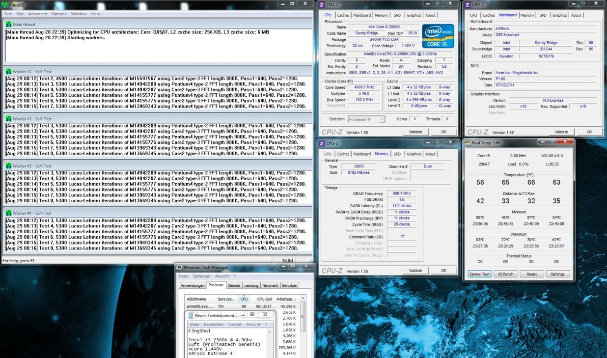

Mx-2 macht 6 grand bei 1.4 volt 5 ghz 66° Prime95 Stress cpu small FFTS .Nun habe ich 1.35 Fixed im Bios zeigt er mir sofort am Start laut Cpuid-CpuZ Aida64 + ashrock extreme 1.4xv.Sobald ich eine Anwendung starte 1.288v und nicht meine Fixed 1.35v.Komme mit 4.6ghz 1.35v im Bios eingestellt auf 59° FFTS prime95.Irgendwie komisch.Idle sind es 28° Mobo 28°
Mach mal den dm Custom + Haken bei Run FFTs. so in etwas 2 echte Stunden und poste dann
ein Bild hier mit Cpuz wegen Spannung.

Mach mal einen Screen mit RealTemp oder CoreTemp. Ist 66°C des max oder durschnittlich?
Klar ist das ok, ziemlich gute Temps, da haben welche mit eine schlechten Wakü nichts besseres.

Ok jetzt richtig.Offset +0.070.Turbo Core auf Auto.also nur mit Offset.Ergibt 1.344 laut Cpuz and Co.eigentlich sollten es 1.35 volt sein.4.6GHZ 68°.Die Cpu package 69°
Lüfter laufen beide Vortex auf 955 u/min max.Sollte eingenetlich 1000 u/min anzeigen.Mehr können die auch nicht.
4.6Ghz laufen aber mit 1.25 volt locker prime95 durch....sagte ich ja schon.
1.35v 68° mit dem Genisis?Ich finde das nicht gut.
CoreTemp zeigt mir die gleiche Werte an nur springt er bei Max auf 98° wie der TJ.Doch die laufen alle immer bis max68° oO.Der Zeigt mir ein Vid von 1.3761v an oO Ich werde noch irre

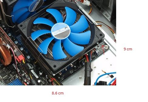

Edit:Naja so extrem wie ich es gemacht habe muss es wohl keiner machen.Also der Kühler da wo die Luft auf die Rams bläst ist irgendwie schief.Wenn ich den äusserseten Rand nehme sind es genau 0.4cm unterschied.Man sieht es wenn man genau hinschaut von oben.Darunter liegt die Krafikkarte = PCB daran kann man das schon sehen das der Kühler schief Montiert ist.Ich habe alles auseinander gebaut,gemessen sogar die Schrauben + abstand.Alles passt.Es passiert nur wenn ich den Kühler zusammenbaue.Wenn ich das Case öffne und die aussenseite des Kühlers messe (nur die seite wo der Kühler auf die Rams bläst) ,das äusserste Ende.Einmal von oben 9 cm unten 8.6cm.Das ist schief.Ich messe den Abstand vom Mäinboard bis zur äusseren Lamelle...
Wie sieht es bei euch aus?

Was zum Kukuck erwartest du? Einen Luftkühler auf Wakü Niveau? Ich finde unter 70°C ist für einen Luftkühler dennoch ein gutes ergebniss, welcher Kühler schafft das überhaupt noch?! Vll der Silver Arrow aber das wars dann schon.
Hast du denn den schon die neuen Schrauben?
Ah ok habs überlesen.
Sieht bei mir auch nicht so anders aus.

Oh gut so viele Meinungen.Ok supi dann ist alles ok denke ich.Was ist mit dem Kühler das der so absteht ? Könnt ihr auch mal schauen bitte?
So genau messe ich nicht, haben aber schon mehrere gemeint.
