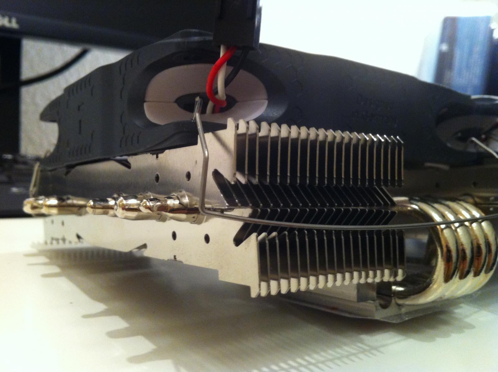

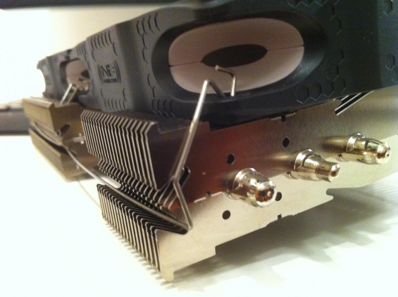

Bezüglich der Problematik Noiseblocker eloop und Mk-26 ( oder auch Genesis ):
Es gibt für den Megahalem extra Halteklammer für die dünnen Lüfter aus dem Hause Prolimatech. Diese passen nicht direkt, können aber in die verschiedenen Bohrungen des Mk-26 so genutzt werden, dass die eloops fest halten. Anbei ein paar Fotos. Die Klammern kosten 3,90€ bei Caseking, 1 Paket reicht für 2 Lüfter.
Anhang anzeigen 229305Anhang anzeigen 229306Anhang anzeigen 229307Anhang anzeigen 229308
Grüße
nöö, die Klammern sind für den Prolimatech Vortex gedacht oder eben andere 15mm Lüfter
das ist mir schon klar, darum habe ich ja extra gefragt, ob diese klammer auch bei den von mir genannten 140mm Eloops passen? Ich habe doch extra den User zitiert, der sowas schon geamcht hat und es mit bildern dokumentiert hat...
hmmm....habe ich mir gar nicht angeschaut. ja, Ok schön ist anders, aber wenn das egal ist dann gehts natürlich auch so.
