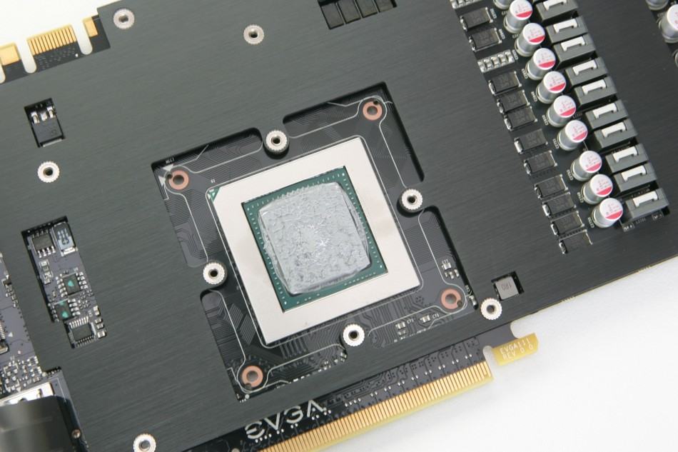

Hallo zusammen - ich bin am überlegen auf meine 780 Phantom GLH den MK-26 zu verbauen. Am liebsten würde ich die Baseplate behalten
- diese geht aber quasi bis an den Chip bzw. dessen Sockel heran weshalb ich mal in die Runde fragen möchte, ob das problematisch ist ?
Die Baseplate ist meines Wissens dieselbe wie auf den Palit Jetstream-Karten.
Naja, sooo ähnlich wie die EVGA-Karten sieht das jetzt nicht aus, aber hast recht, es ist ein bisschen ähnlich eng, oder so ähnlich ;-) Könnte also eng werden, dürfte aber passen, würde ich auch sagen.
Das Bild ist von einer 780 Ti Classified, aber die Baseplate sieht bei allen EVGA-Modellen, die ich bisher gesehen habe, gleich aus, und bei denen passt der MK-26.
