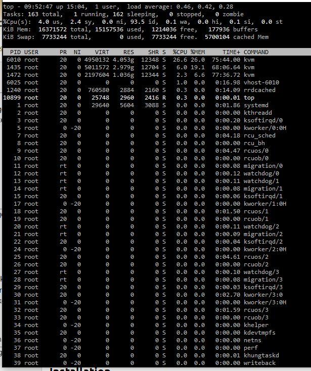

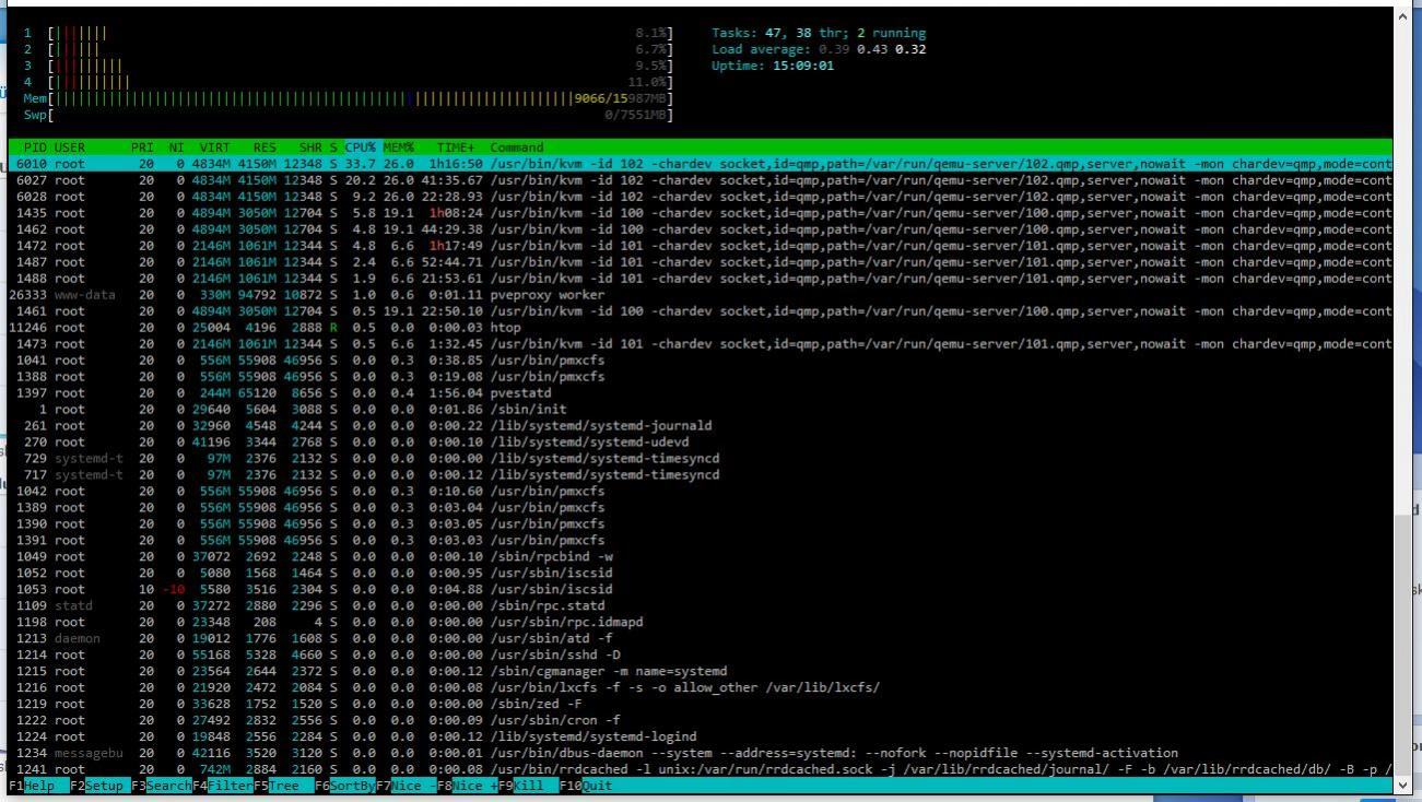

Wenn du nur Probleme beim Aufnehmen hast solltest mal mit htop etc. auf host und innerhalb der vm´s mal die CPU/Memory Last prüfen.Über deine Hardware wissen wir ja noch nichts.
Ja die HW hätte ich angeben und hole es hiermit nach:
Mainboard: supermicro X9-SAE-V
CPU: Xenon E3 1225v2
RAM: Kingston 16GB ECC
SSD: Crucial M4 60GB
HDD: 4x 3TB WD RED

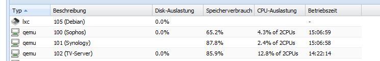

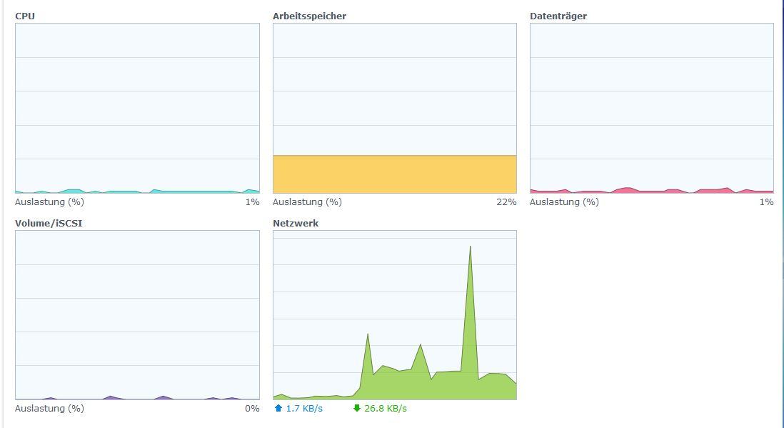

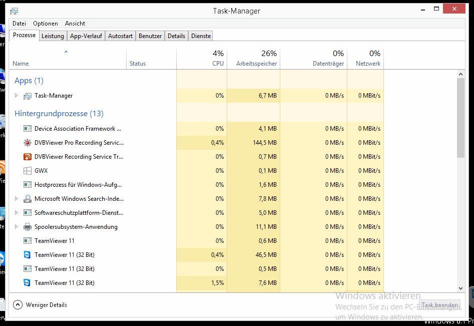

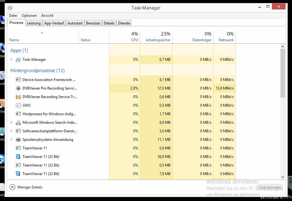

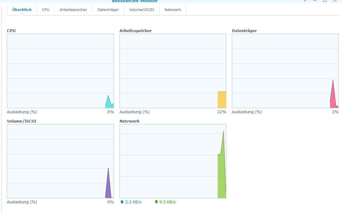

Ich habe gerade auch mal eine kleine "Testreihe" gemacht, evtl. hilft euch dass das Problem weiter einzugrenzen.
Screenshot der Win8.1 VM bei laufendem LiveTV
Screenshot der XPenology-VM auf der die VM des TV-Server liegt
Screenshot des PVE-WebGUI beim LiveTV
Screenshot des PVE-htop
Screenshot des PVE-top

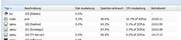

So das Ganze nun bei einer Aufnahme:
Screenshot der Win8.1 VM bei laufender Aufnahme
Screenshot der XPenlogoy-VM bei laufender Aufnahme
Screenshot der PVE-WebGUI bei laufender Aufnahme
Screenshot der PVE-htop bei laufender Aufnahme
Screenshot der PVE-top bei laufender Aufnahme
Screenshot der Dateiablage
Wie im Screen der Dateiablage ersichtlich mein Problem. Denn ich würde bei einer Aufnahmezeit von ca 1h irgendwas zwischen 1200 und 1500 MB erwarten -> ca 20-25 MB/Minute.
Die letzten Aufnahme konnte ich im Kodi nicht abspielen da er sie nicht öffnet. Die vorherigen waren ca 500 MB und liefen nicht flüssig mit Sprüngen von mehreren Sekunden.
Auch bei der Testaufnahme aktuell, konnte ich sehen wie nach dem Bestätigen der Aufnahme im DVBviewer RecordingService-GUI das Laden des GUI langsam wurde.
Alle anderen WebGUI´s waren vorerst noch bedienbar. Auch war die einzelnen Auslastungen bis ich den Text fertig hatte gleich.

Im Task-Manager war die Explorer.exe zeitweise Inaktiv. Aber eine erhöhte CPU Last habe ich nicht festgestellt.
