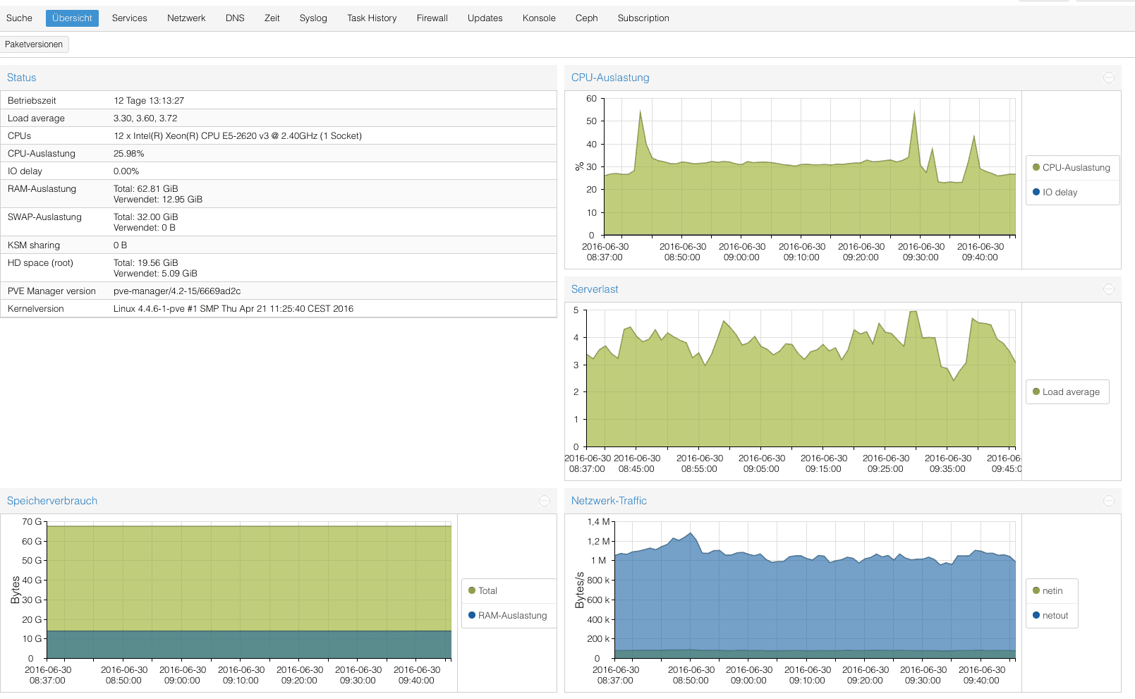

Ich habe da mal eine Frage ...
Also ich habe einen Server über 3 Jahre lang mit
Debian 6 - OpenVZ und einen 2.6er Kernel betrieben.
Dabei ist mir durch mehrere Virtuelle Server nie eine hohe Load (maximal war diese auf dem OpenVZ Node auf 1) aufgefallen.
Jetzt habe ich den Inhalt von alten OpenVZ Server ganz identisch auf den neuen Server mit Proxmox 4.2 mit deutlich besserer CPU und 4er Kernel installiert..
Ergo total hohe Load zwischen 3-8.
Obwohl sich vom Inhalt und der Anzahl der Prozesse nichts geändert hat.
Habe mir jetzt mal CentOS 6.8 auf dem neuen System angelegt und mit einem 2.6er Kernel verschiedene Prozesse gestartet und siehe da auch dort wird die load nicht wie früher - eher im Gegenteil...
Das macht mir derzeit echt Sorgen.
Bessere CPUs und neues OS ist für mich wohl nicht von Vorteil...
Jemand meinte es wäre so dass ab dem 3er Kernel die Load anderes berechnet wird?
Bis wieviel kann man bei dieser CPU denn maximal gehen? Aktuell sind gerade mal 4 KVMs installiert...
Der Server hat SSD Platten
