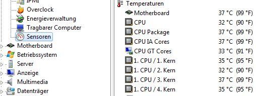

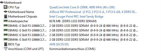

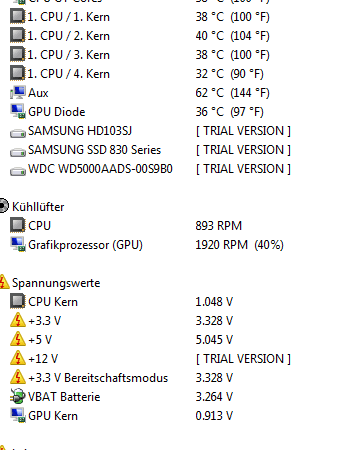

Übertaktet ist er nicht,alles auf Auto.Aber Danke schonmal für die Antworten,hier noch´n Paar Bilder vcore.PNGaida.PNG
Kinder gebt doch mal die jeweilige Kühllösung an, wie soll man denn eine Einschätzung zu den Temps abgeben, wenn man nicht weiß wie gekühlt wird...
@ bomann: Deine Temps sind aber generell gut so. ;)

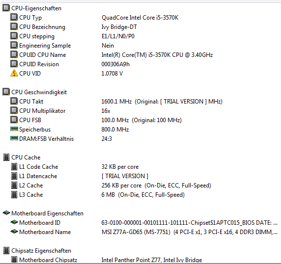

Hey Leute,
mein i5-3570K wird im Standardtakt mit Turbo nach 10H PRime etwa 55° heiß. Spitzen liegen zwischen durch bei 59, Tiefen bei 48. Im Idle läuft er auf 25 - 32°, sieht in ORdnung aus oder? Für Ivy Verhältnisse?
PS: Kühler ist der Macho!
Hi habe gestern meinen i5 3570k verbaut und heute mal auf 4,5 ghz getrieben^^ im Bios sind 1,3 v eingestellt, Core Temp sagt 1.2460v und Cpu-z 1,224. Temperatur lag maximal bei 68 °c und läuft bis jetzt 6 stunden prime stabil. ein run bei LinX hat er auch schon überstanden^^. Kühler ist ein Noctua nh-d14
Temps sollten i.O. sein.
