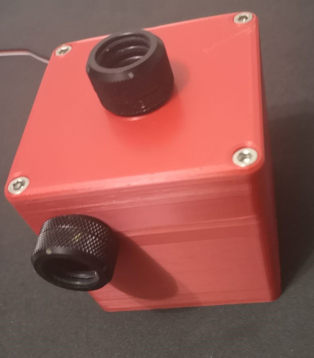

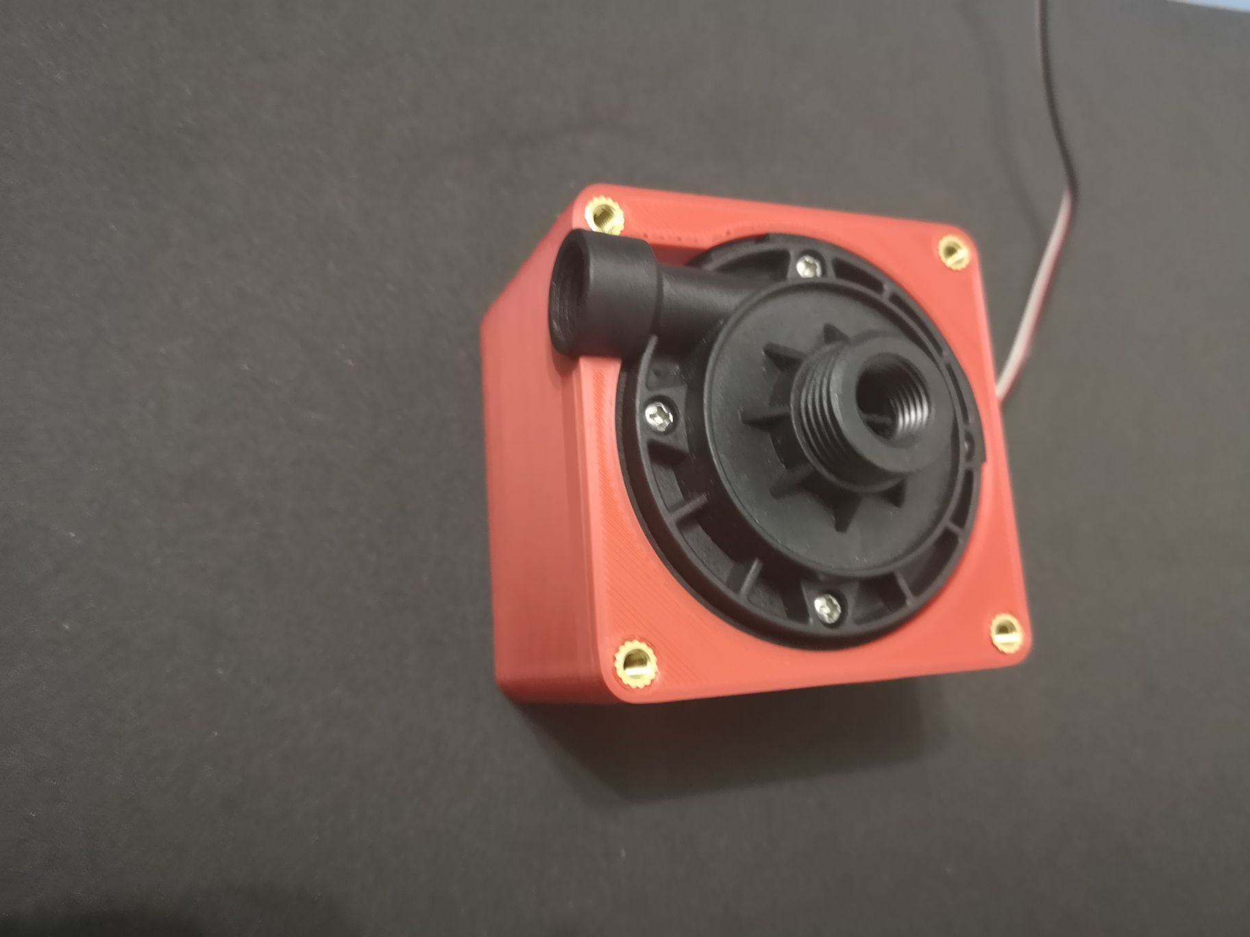

Da es noch kein Update zur gefrästen Variante gibt hier mal die Halterung/Case für die DCP aus dem 3D Drucker. Ein Kumpel brauchte Ersatz für seine DDC und da ich noch genügend DCP hier liegen hatte gabs halt die. Da er eine Radi Halterung für die DDC benutzt passt dieses Gehäuse super drauf :d
Diesmal statt mit gedruckten Gewinden, mit Ruthex Gewindeeinsätzen.
