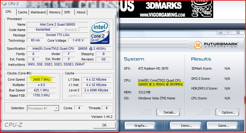

weiss einer wie sowas wie auf dem Bild im Anhang zustande kommen kann?
Ganz einfach, 3DMark liest den CPU Takt falsch aus. 3DMark rechnet immer mit dem Standardmultiplikator, das wäre bei dir 9. Und 9x425MHz FSB ergeben dann eben die 3825MHz.
