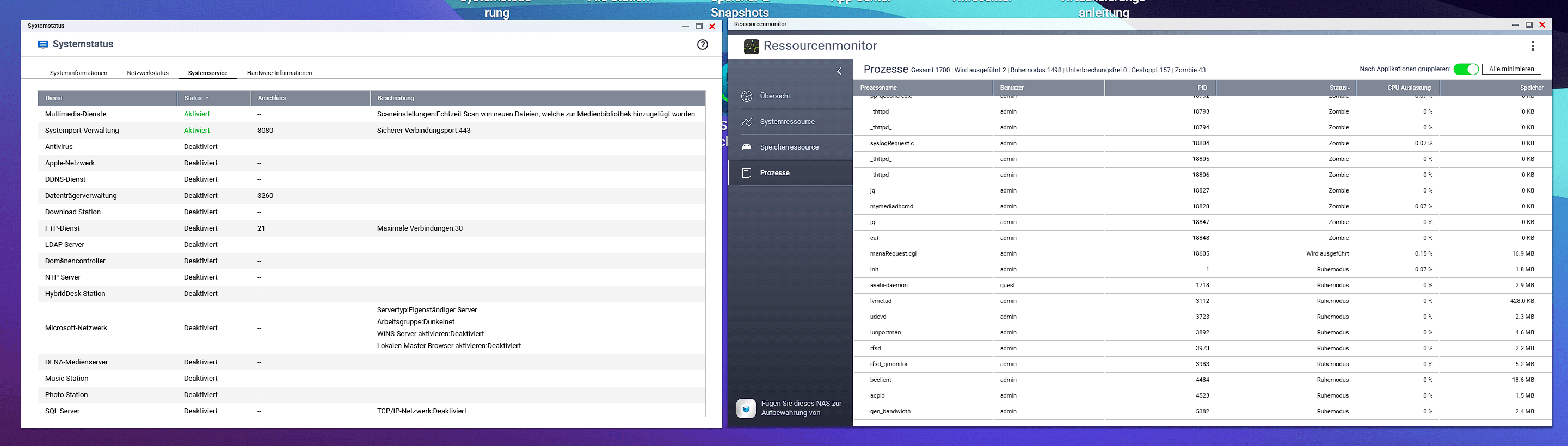

Ich würde als erstes schauen welche Prozesse noch laufen.
Und woran erkenne ich solche Dienste? Da laufend zig Dutzende im Hintergrund. Eigentlich sollte sowas wie ein funktionierender Standby-Mode bei "Out of the box" Lösungen von Haus aus funktionieren. Gerade weil ja auch die Energie-Effizienz der Geräte in der EU immer wichtiger wird.
Hier habe ich DNS wieder aktiv, weil es eh keinen Unterschied machte. Aber welcher Prozess soll es denn sein? Da ist nichts aktiv.

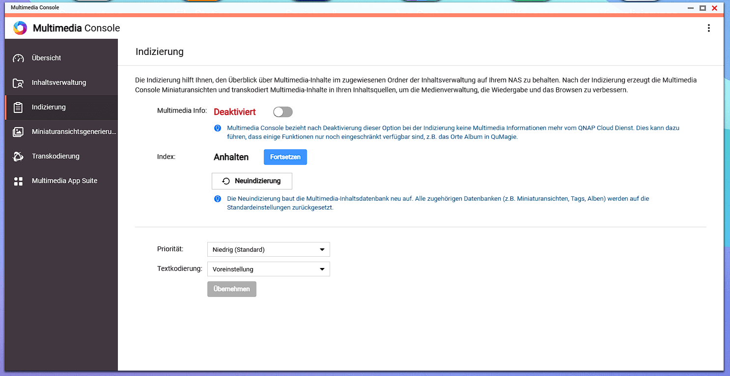

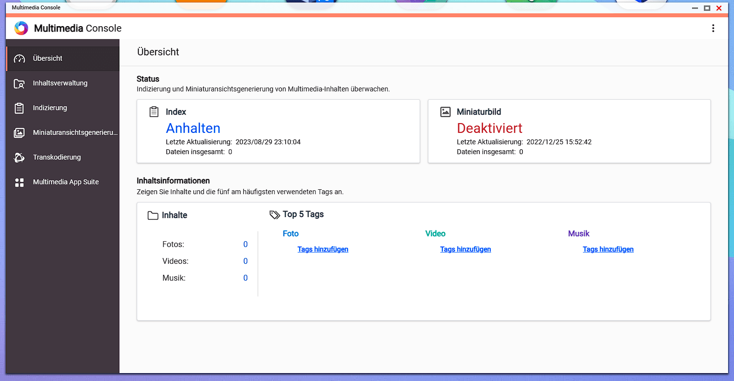

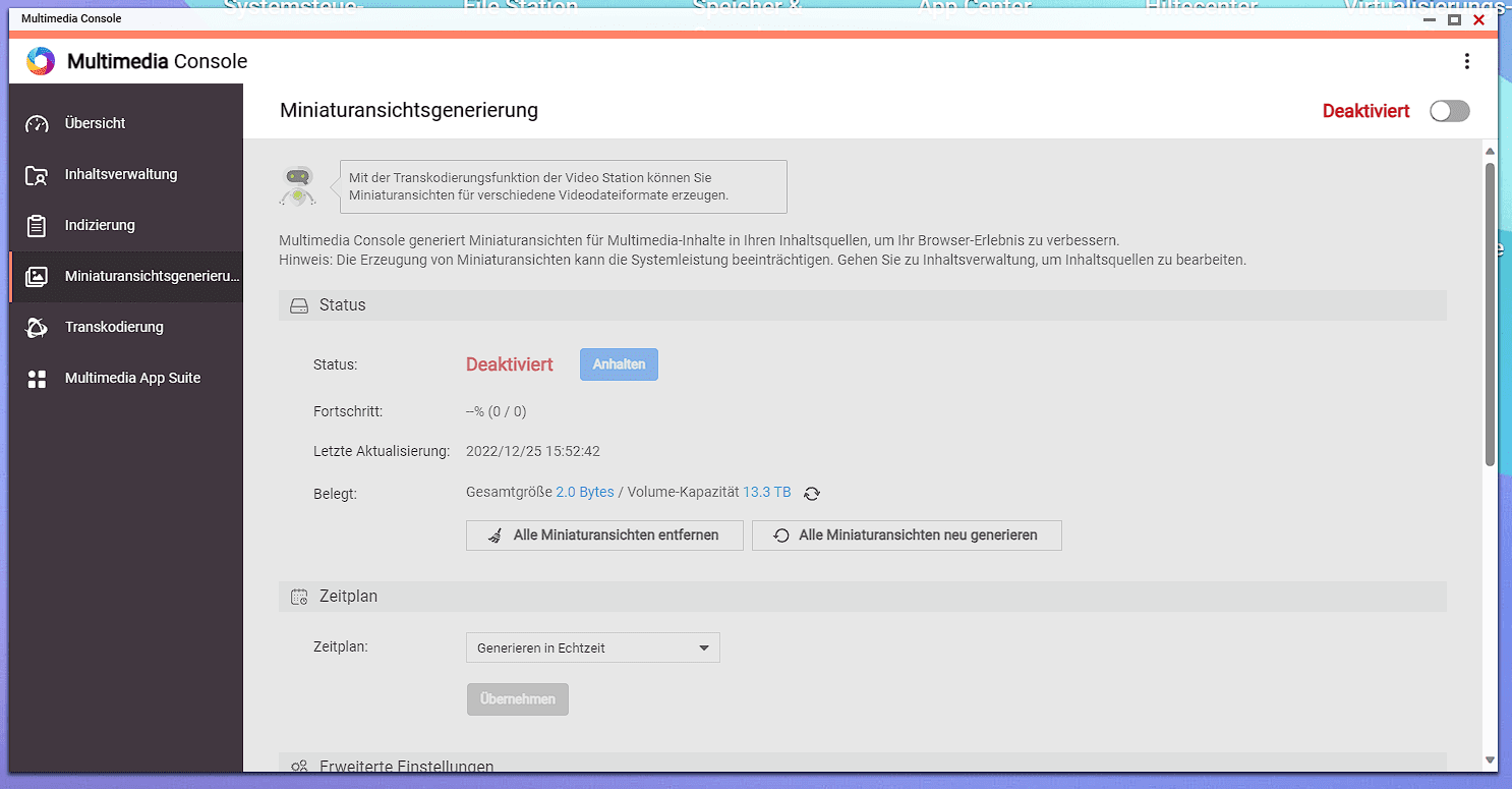

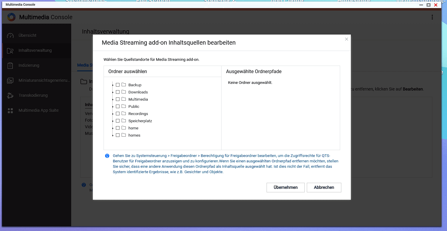

Den Multimedia-Dienst habe ich ja schon überall abgeschaltet, deaktiviert und die ganzen Suchpfade rausgeschmissen. Trotzdem wird der noch als aktiver Dienst geführt, warum auch immer. Die nächste Stufe ist dann eigentlich nur, den NAS ausgeschaltet zu lassen.
Habe den Dienst gerade komplett deinstalliert, geht immer noch nicht in den Standby. Damit bleibt ja jetzt praktisch nichts mehr übrig. Also ein Firmware-Bug?

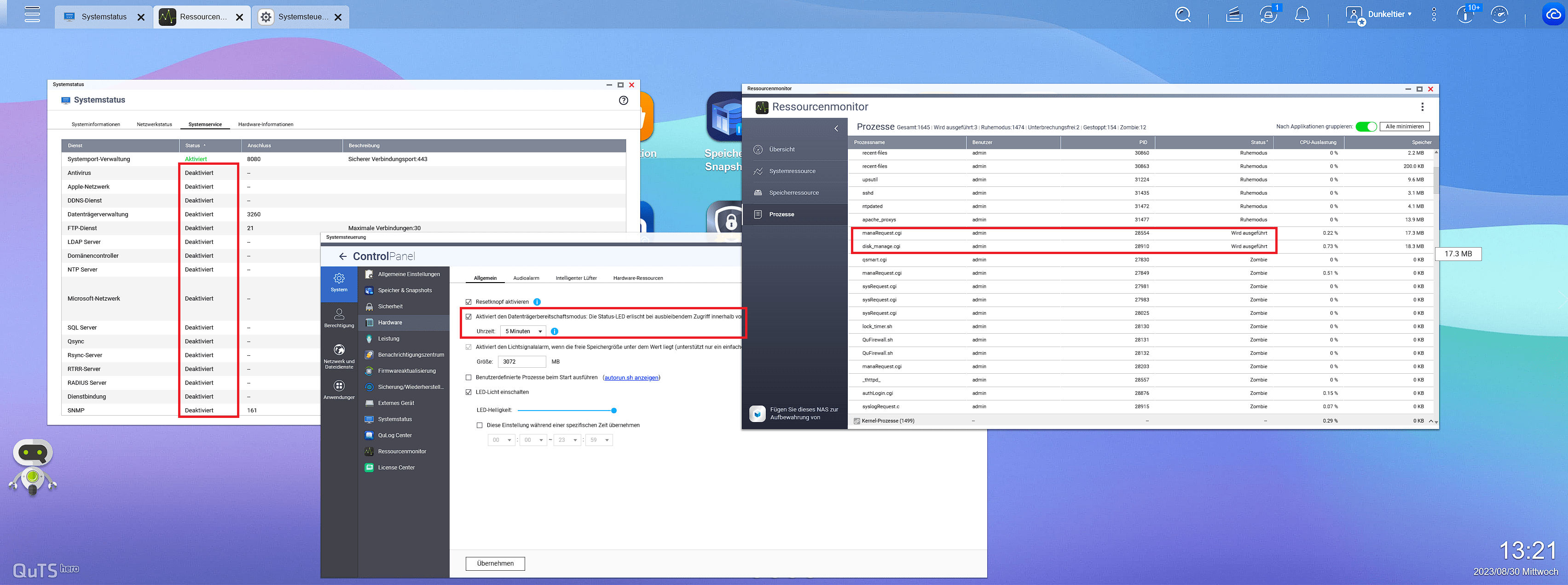

Was sagt denn der Qboost, welche Apps noch laufen?
Ich mache zum testen auch das Browser-Tab Fenster zu. Welcher NW-Stecker?
/edit: Aso, Netzwerkstecker. Habe ich gerade gemacht.
edit²: Fährt weiterhin nicht runter.

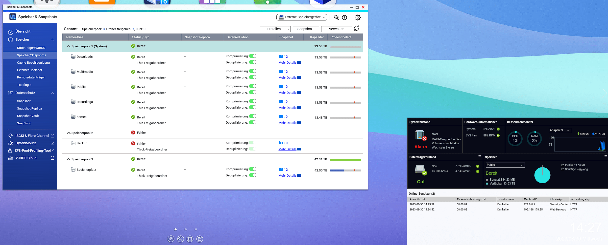

Bei mir sind ja alle Laufwerke auf ZFS. Also geht es deswegen schon mal doppelt nicht? NVMe-System und ZFS-Pools? Die HDDs fahren immer noch nicht runter, die NVMe-Laufwerke sind gezogen. Alles sehr unbefriedigend.
Pool 1 sind 2x Samsung 7.68TB SATA-SSDs als RAID 0 (hier sind auch die ganzen Apps installiert und dies ist auch das "Download-Laufwerk" für den JDownloader).
Pool 2 sind 2x Samsung 15.36TB NVMe-SSDs als RAID 0.
Pool 3 sind 5x Seagate 12TB HDDs als RAID 5.
Hatte damals beim Einrichten auch nur Pool 1 SSDs eingeschoben und auf denen erst mal alles installiert und erst danach die anderen Platten hinzugefügt.
