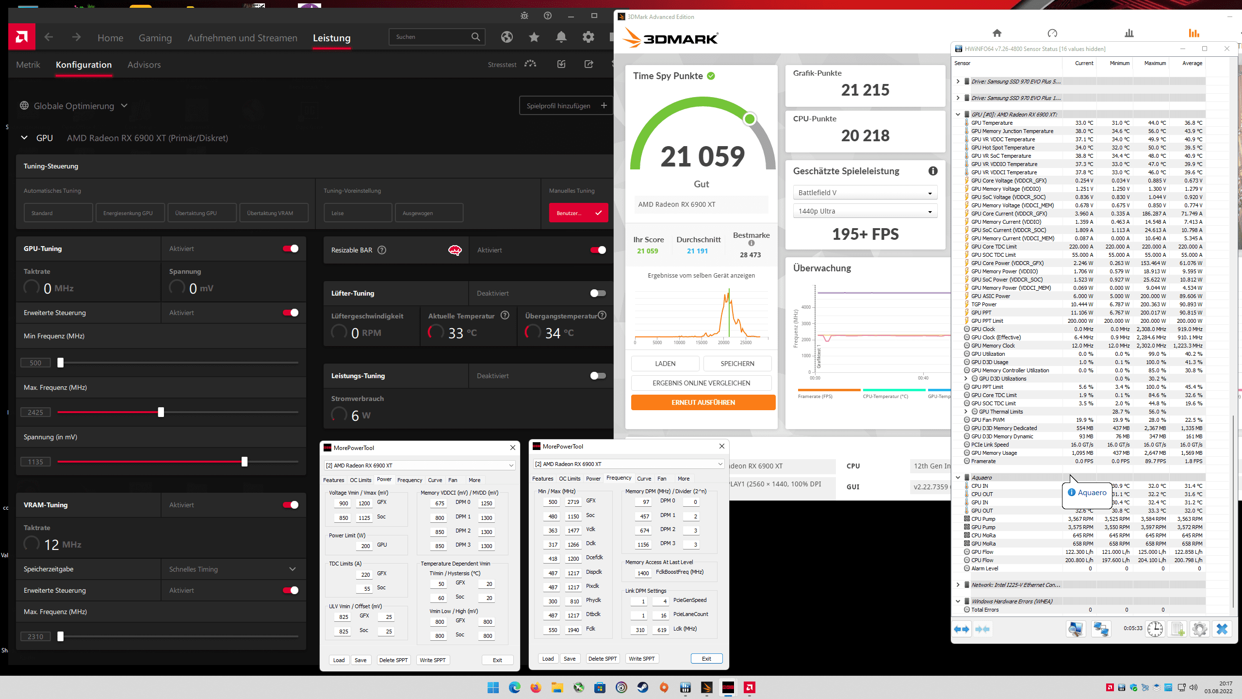

Warte ich da jetzt mit dem Eintrag auf eine Reaktion von @Jacke wie Hose? ;)

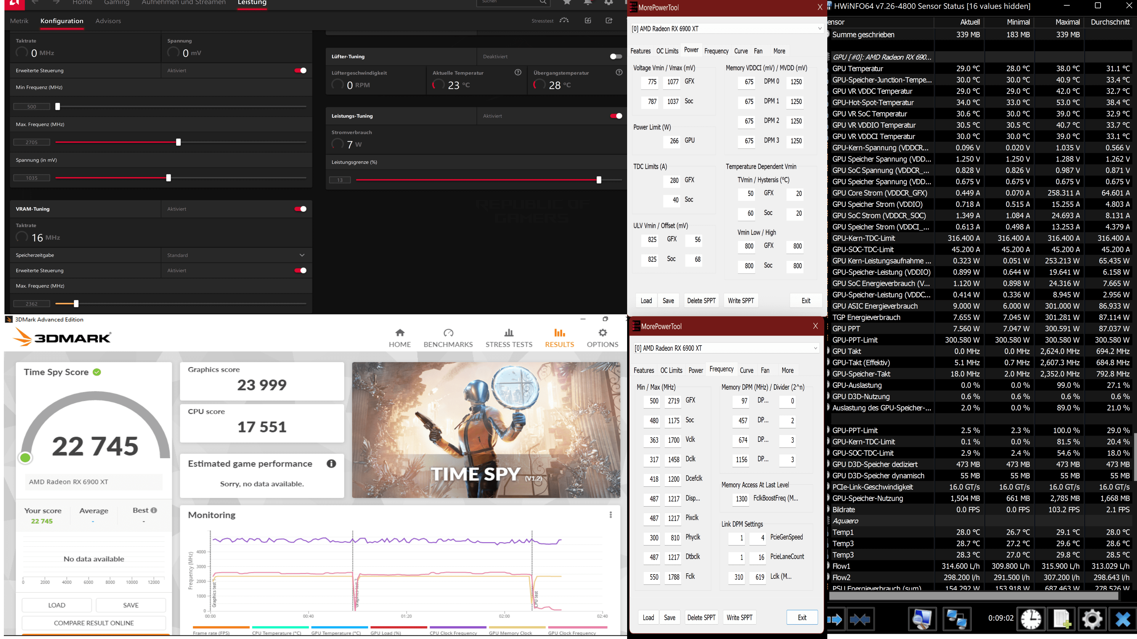

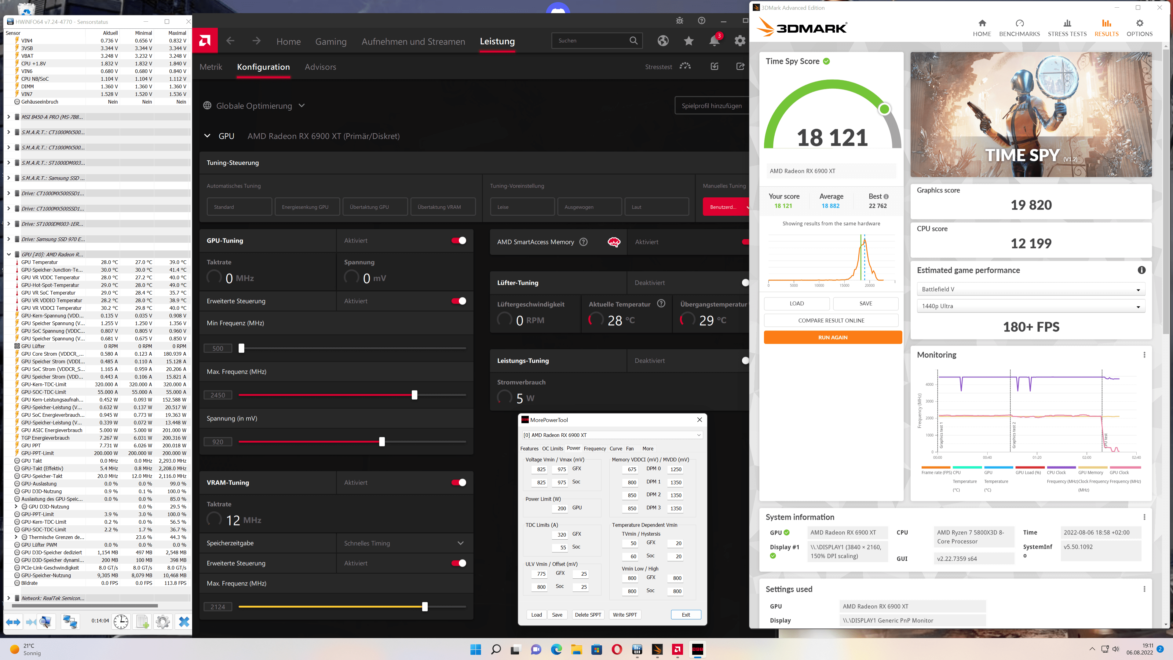

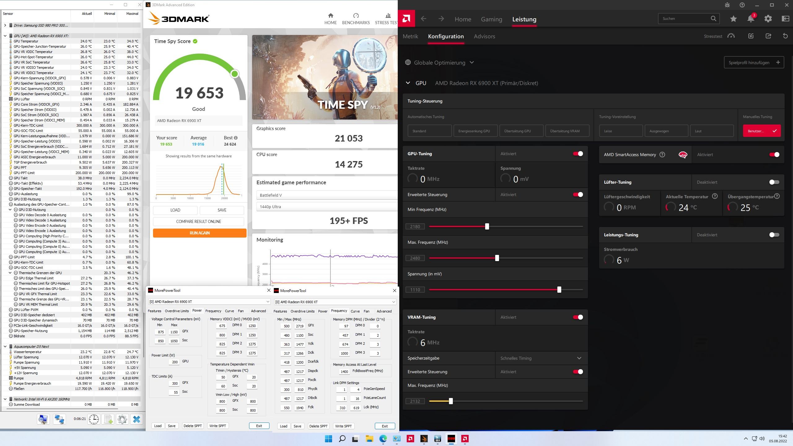

So, wieder auf europäischen Boden befindlich wollt ich hier mal oben mitspielen :-)
Aber, ich überschieß um 5W: im MPT hab ich grad 150W, im WM hab ich 0% und im HWinfo lande ich bei 155W und 155,7W. Was mach ich da falsch und ihr richtig, dass ihr die Limits so gut trefft?
Nichts machst du falsch. Das ist die einfachste Methode, das Limit einzuhalten. Nach jedem (Fehl-)Versuch in HWi die Werte löschen, mehr kannst du nicht tun.
Darauf achten, dass du nicht wie @RedF Multiplikator und/oder Addition in Hwi customized hast. ;)
Willkommen! :)
Auch wenn das in meinem 200-W-Post nicht gemacht wurde: Min-Frequenz im Treiber matters as much as Max-Frequenz und das Verhältnis der beiden zueinander. Kleinteilig testen. Aber das weißt du sicher selbst.
Senk mal die VRAM-Spannungen im Power Tab so weit wie möglich, zusammen mit den Soc Voltages, Beispiel: #33. Und dann geh an Voltage VMin GFX. Wenn du die weiter senken kannst, geht auch noch was runter mit der Treiber-Curve. Takte müssen dann ggf. wieder angepasst werden.
Deine UPDATES dann bitte posten wie in #1 vorgegeben.

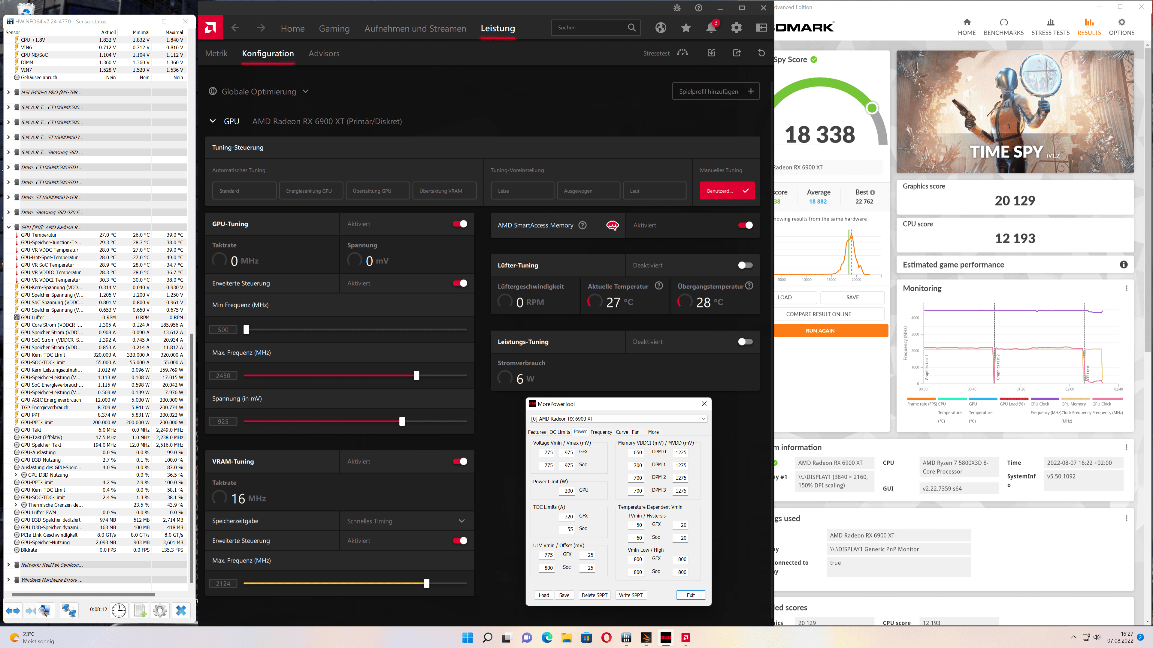

Puh, also ich habs noch nicht so durchdrungen.
1. Also ihr lasst den Test sooft laufen, bis ich im HWinfo nen Zufallstreffer landet? Wie oft ist das? Mehrfach? Zehnmal? Hunderte Male? Ich hab ca. 5 Runs gemacht, drei endeten mit dem Resetbutton, zwei mit deutlich über 150W bei 150W im MPT und +0% im WM. Zugegeben, ich bin ratlos.
2. Was hats da mit HWinfo auf sich? Was customize ich da? Ich hab da Multiplizieren "1" und Hinzufügen "0" - also sollte HWinfo meine Werte sauber auslesen und nicht weiter verfälschen.
3. Lässt sich der Verbrauch in Watt klar per ECV limitieren?
In vier von fünf Läufen hält hier das Limit +1,999 W. Abgebrochene Läufe erzeugen eher mal Spikes. Deshalb wie gesagt nach jedem Versuch, bei dem du Start-FPS gesehen hast, HWi anschließend nullen.
Ja, passt. Finger weg, ist sonst Cheating. ;)
Nicht dass ich wüsste.
Wenn du dauernd drüber kommst, setz das Limit halt ein paar Watt runter.
Oder stell im Mpt 135w und im Wattmann +10%. ein .Wenn es dann nicht stimmt ,gehst du im Wattman hoch oder runter mit den %.

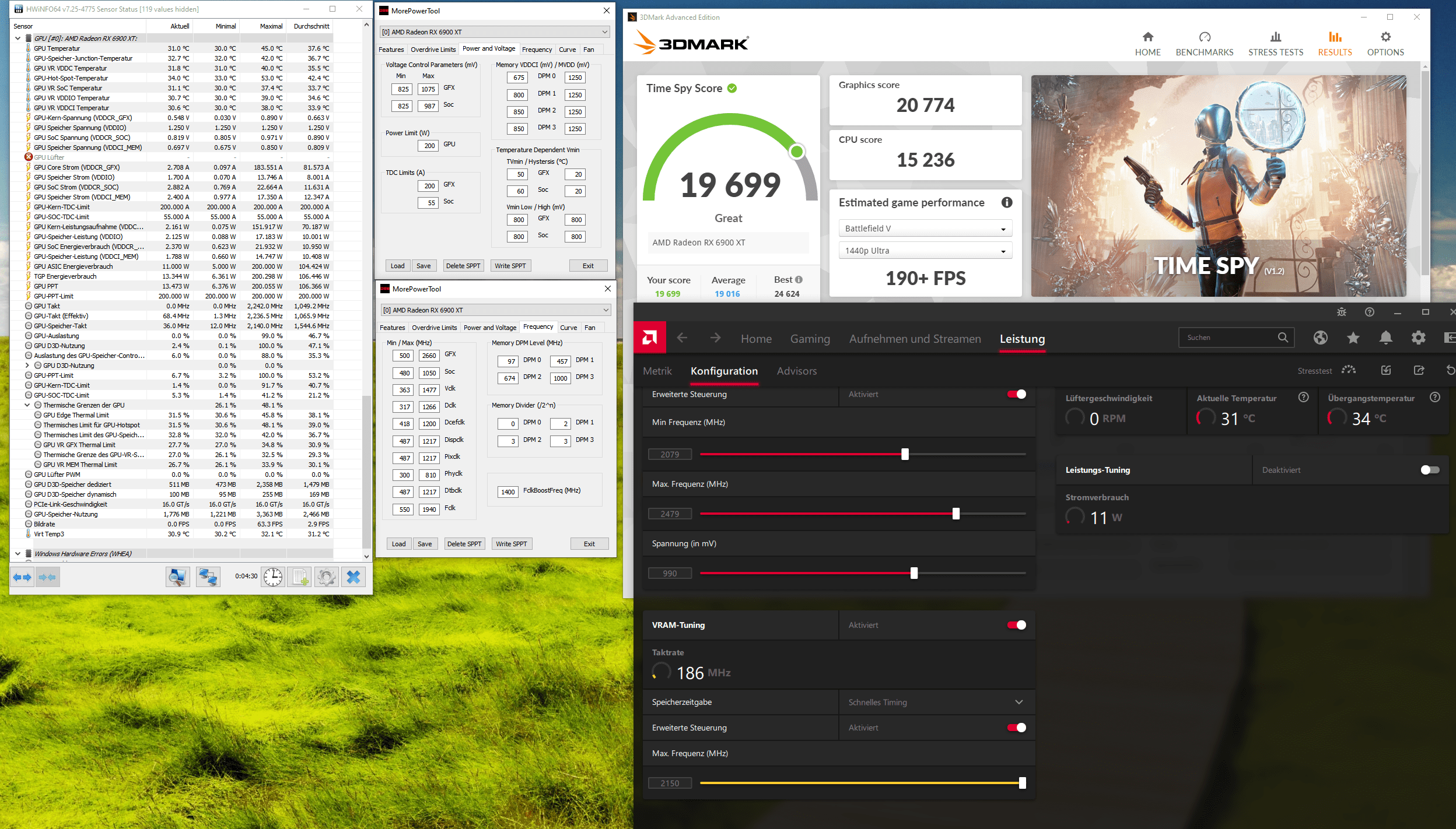

Update 200W
- 20129 https://www.3dmark.com/spy/29900602
- RX6900XT
- 22.7.1
- 38C CL
- @ArdanRedburn

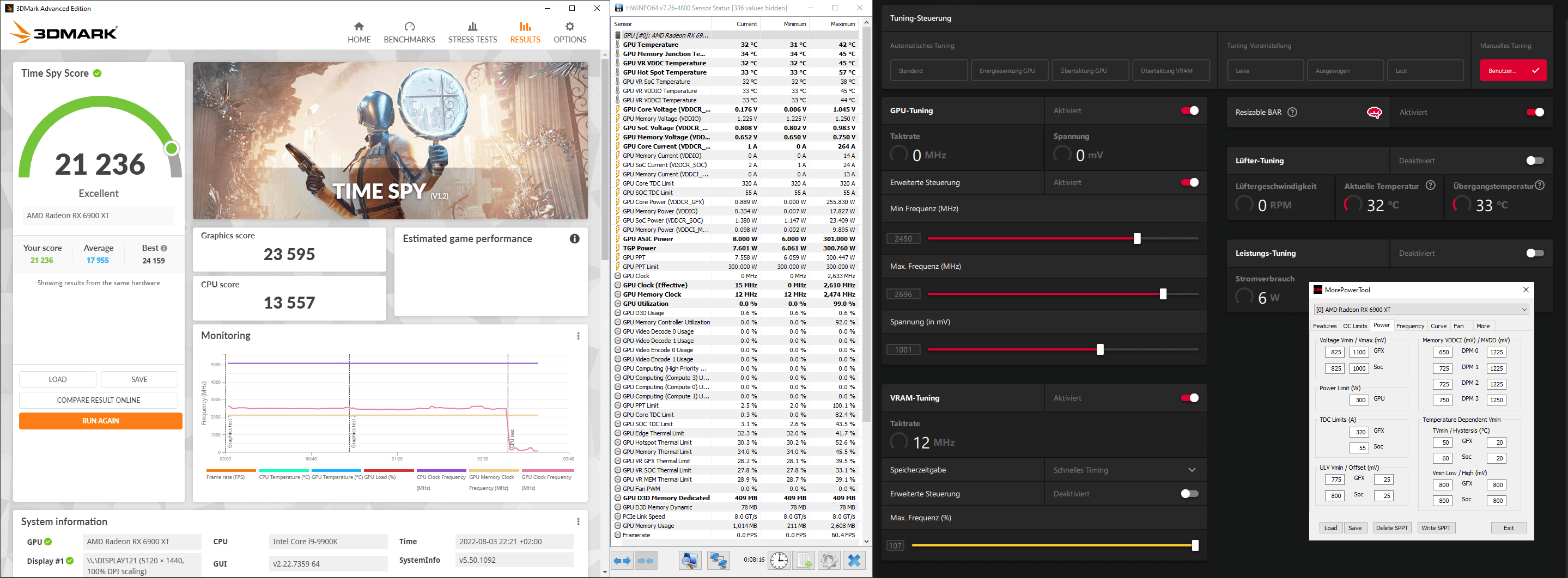

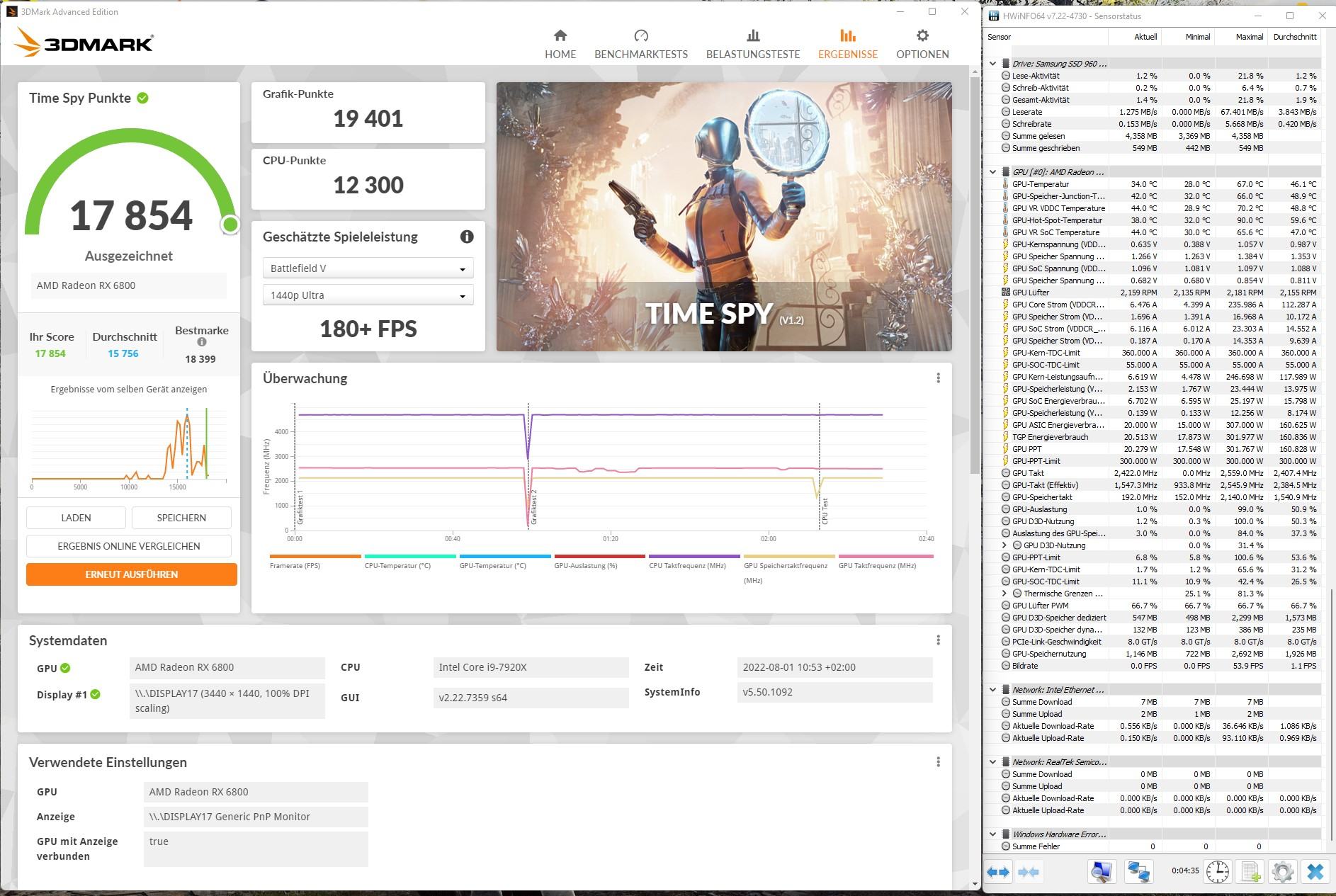

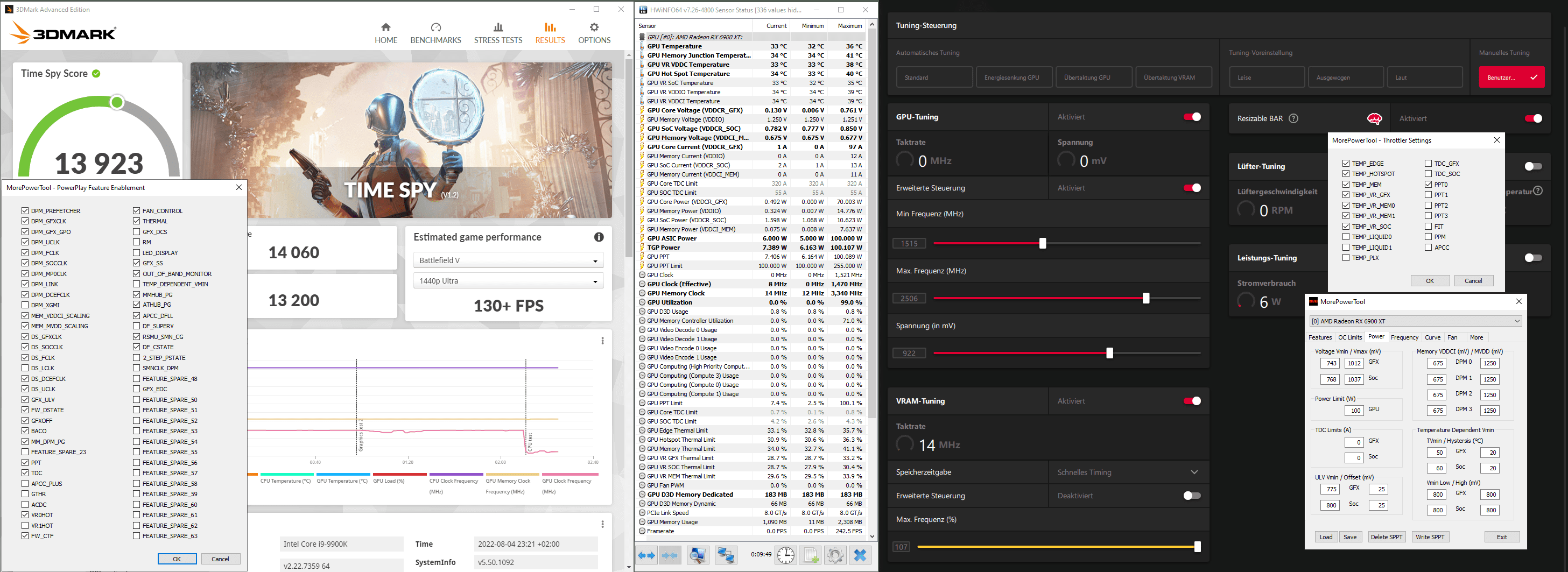

Damit da mal irgendwas steht:
300 W
Ist schon ein paar Tage älter, das geht auch noch besser, wenn ich mir Zeit nehme. Seinerzeit habe ich auch noch mit dem EVC2 experimentiert. In den höheren Wattklassen ist das noch nicht endgültig vom Tisch.
