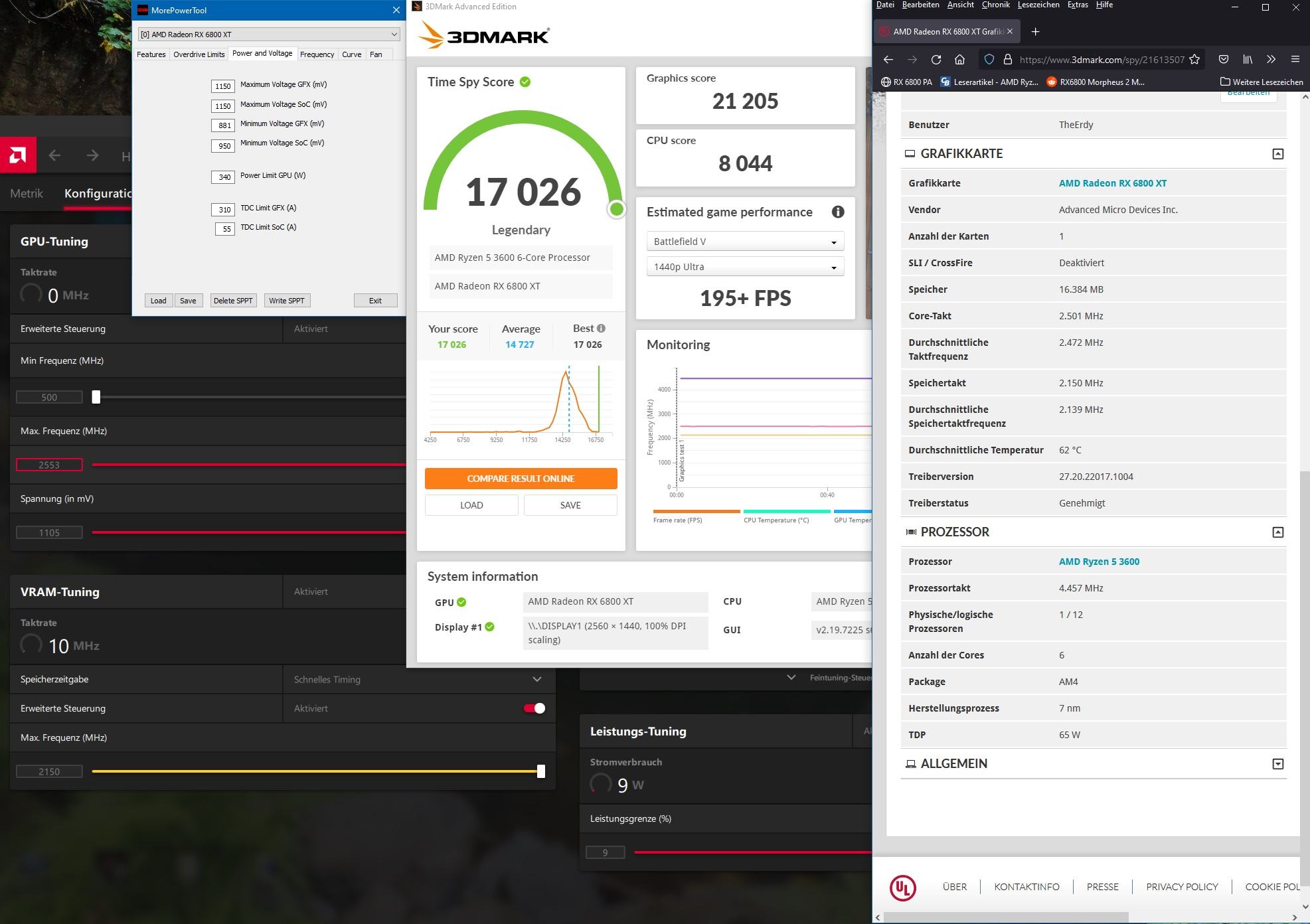

@Low: Der Link weist auf einen anderen, höheren Score. Die Durchschnittstaktangabe fehlt. Bitte überarbeite dein Ergebnisposting.
Und wir freuen uns über Wattman- und MPT-Screenshots. Vor allem bei so guten Scores ist das interessant.
@ShirKhan

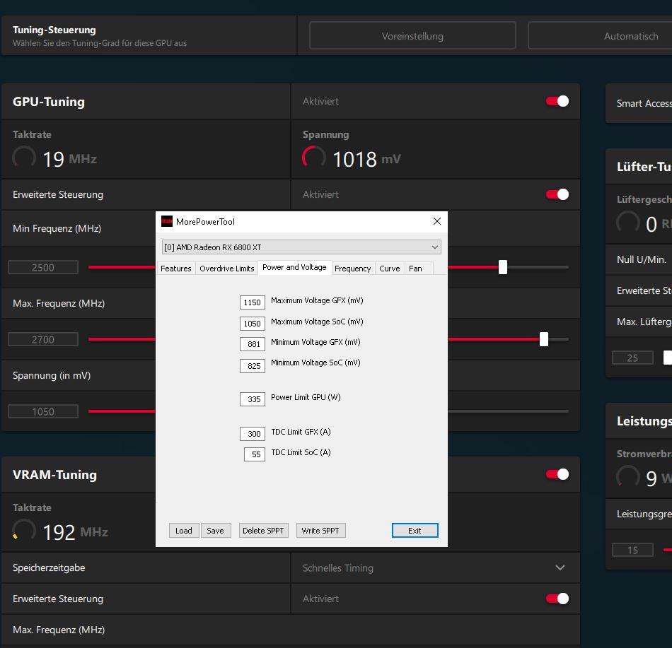

Done. Ich kopiere nur ganz dreist die MPT Werte und es bringt an sich auch nicht viel.
GPU Takt ausloten. In meinem Fall sind das 1050mv.
Speichertakt ausloten. Es bleibt bei 2124mhz, da mehr nichts bringt.
Und dann mit MVP nur das PT hochstellen. Die Obergrenze kenne ich da nicht.
Die anderen Optionen im MVP scheinen nichts zu bringen und das reine kopieren aus anderen MVP Screenshots bringt nicht das Optimum.
Zwischendurch muss man Treiber und MVP neu installieren, weil die Werte nicht korrekt übernommen werden.

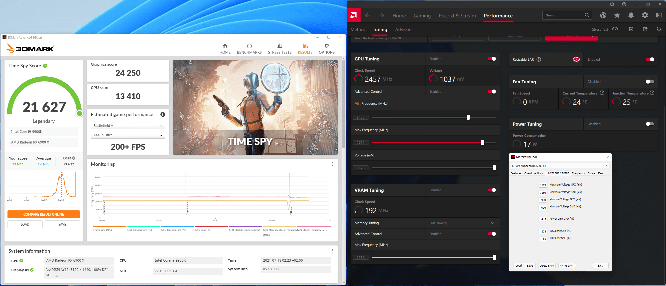

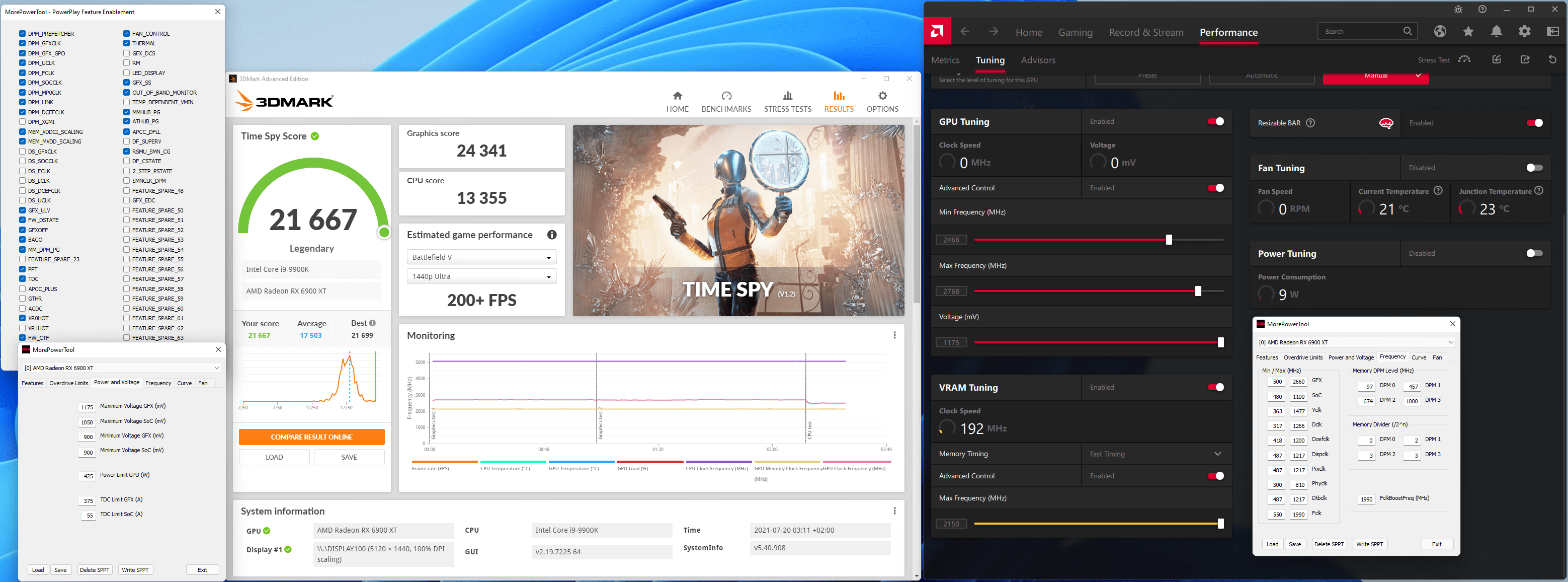

Update von mir, um kurz Silberluft zu schnuppern, bevor @mantiz heute abend mit real existierenden 24.347 kontert:
24.341
AMD Radeon RX 6900 XT
2712/2683/2150 MHz
34°C/Wasser
21.7.1
Intel i9-9900K @5,1 GHz
4x8 DDR4-4400 CL16

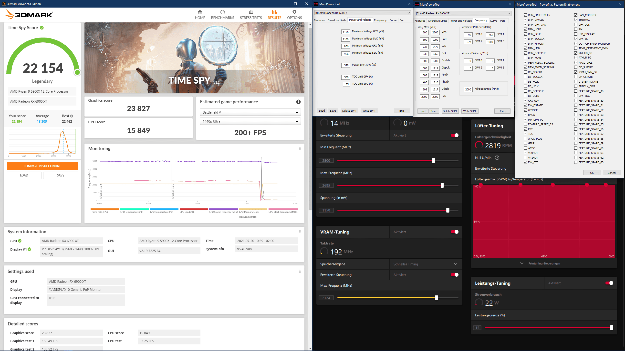

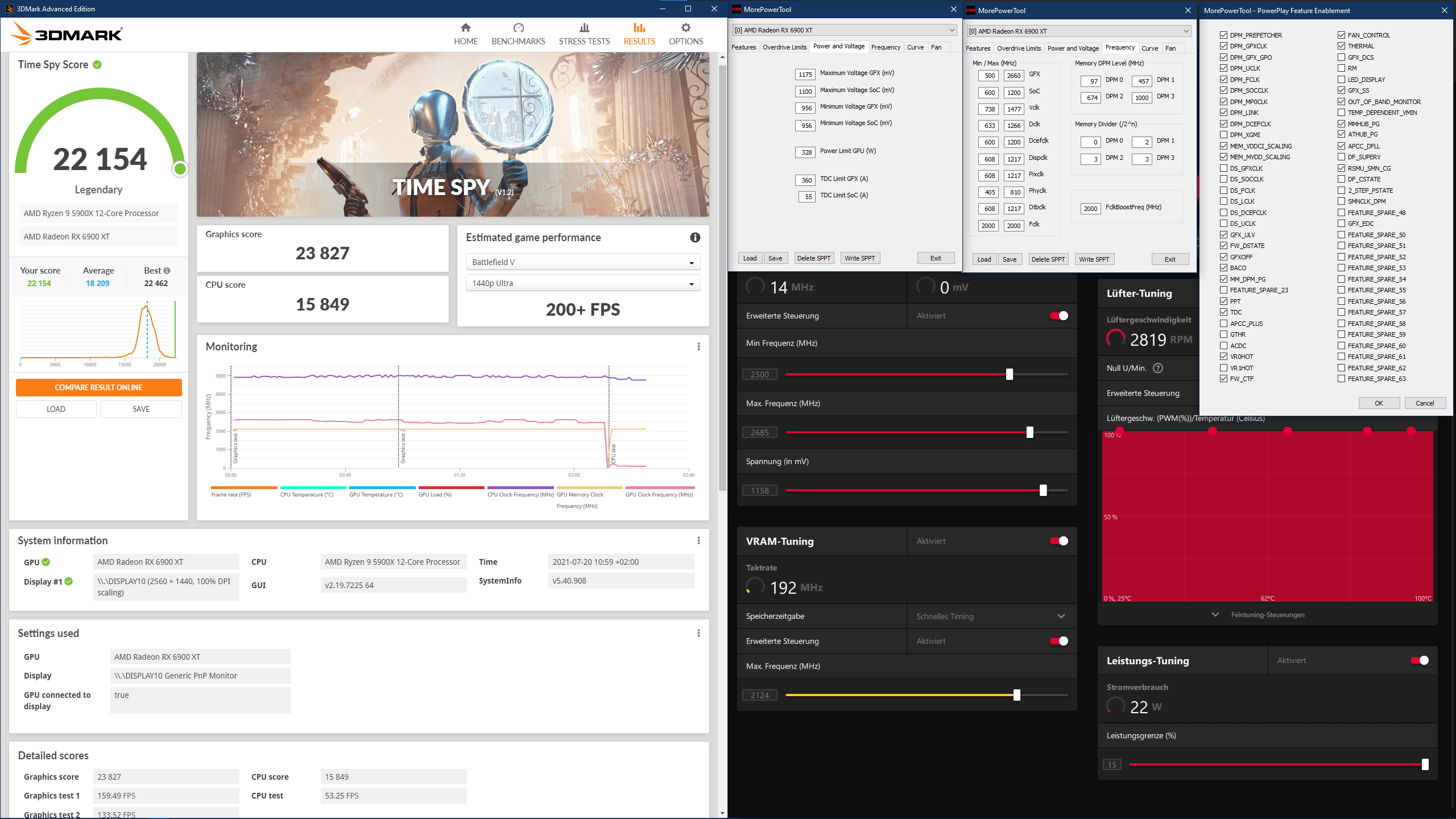

Moin.
Mal mein besten Run mit der neuen MPT / Treiber Kombo:
(SAM war übrigens Aktiv)
23827
2.622/2.523/2124 MHz
59°C/Luft (Hotspot @ 98°C)
21.7.1
Ryzen R9-5900X @ Curve Optimizer + 200MHz Boost
2x16 DDR4-3800 CL16
@Darki24
Hast ja noch ordentlich Punkte rausgeholt. Neuer Ram sollte gleich da sein und später schau ich mir evtl. noch an was das neue MPT so bringt vllt. finde ich damit auch noch ein paar Pünktchen mehr^^
