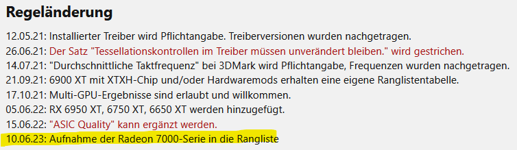

Feuer frei, Freunde! 8-) Ergebnis-Postings im bekannten Aufbau, zusätzlich bitte mit Infos zu eventuellen Mods (EVC2, Fremd-BIOS, Caps ...). Die trag ich dann auch in die Tabellen ein.
Viel Spaß und Erfolg!

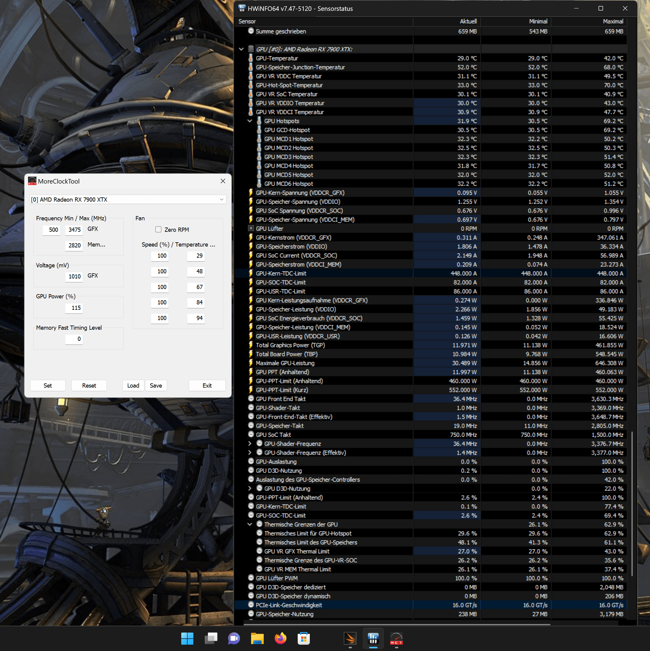

1. 38237
2. 7900xtx Red Devil Limited Edition
3. 3.389/3.241/2.820 Mhz
4. 33°C/Wasser/LM/Asrock OC-Bios
5. 23.4.2
6. AMD R9 7950X @5.612 Ghz
7. 2x16GB DDR5-6.112 Mhz
8. @Schwarzbacke
Lasse Hwinfo nicht mitlaufen . Die Hwinfo habe ich danach gemacht , mit gleichen MCT-Einstellungen und 1012mv und abgeschalteter Klima. Hotspot ist mit Klima 5-6°C niedriger .
CPU Allcore , SMT off. Kein EVC .

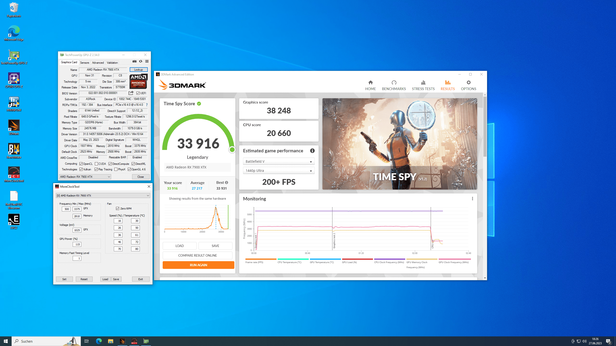

Dann kann von mir auch schon mal was in die Liste :)
  1. 38248
  2. PowerColor Radeon RX 7900XTX Red Devil
  3. 3.368/3.214/2.810 MHz
  4. 39°C/Wasser/LM/EVC
  5. Bios: ASRock Extreme OC
  6. 23.5.2
  7. Intel Core i5 13600K @ P5,5GHz E4,3GHz
  8. 2x16GB DDR5-7600 CL34
  9. @mantiz
Dauert wohl noch bis ich den verbessere. Bei ~25°C Raumtemp. ist aktuell nicht mehr drin.

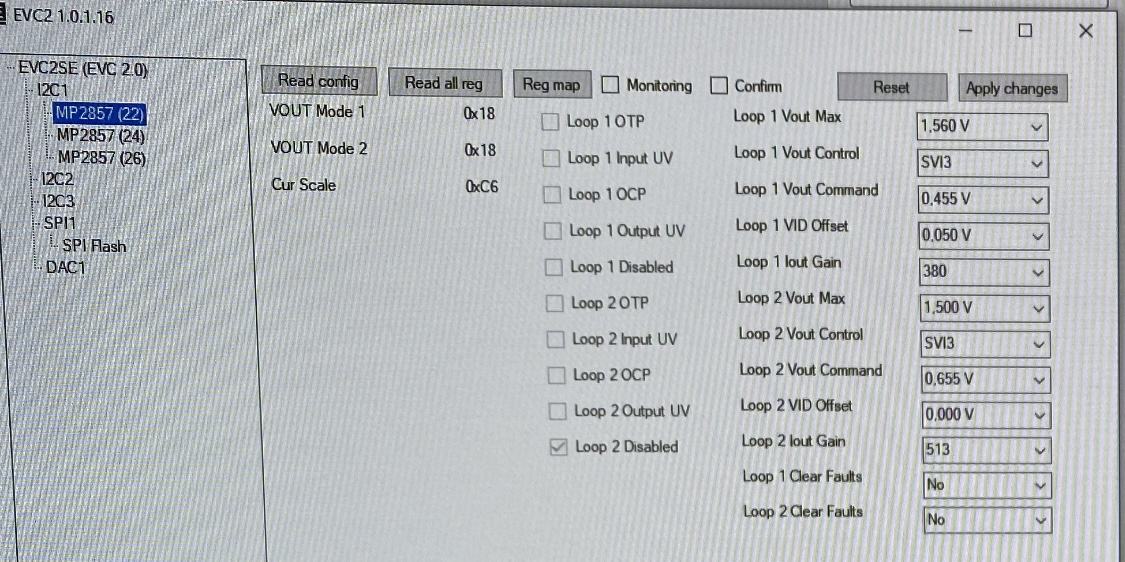

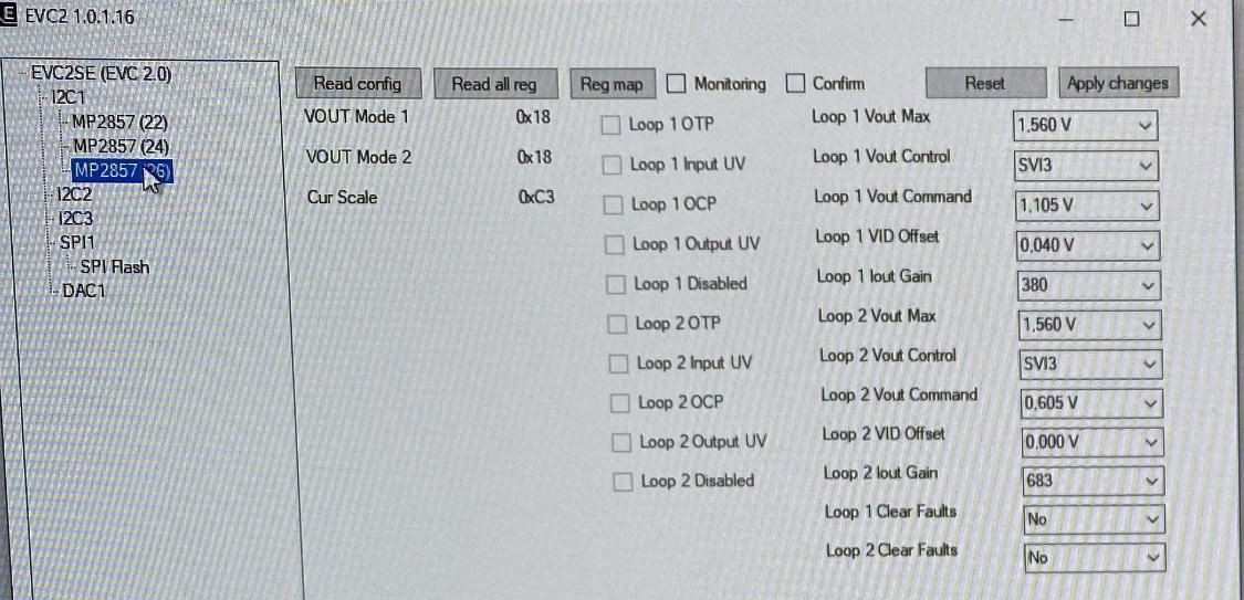

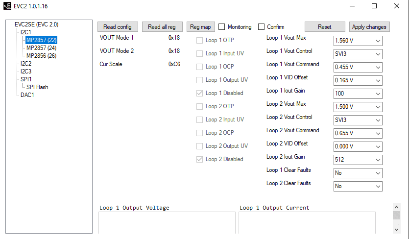

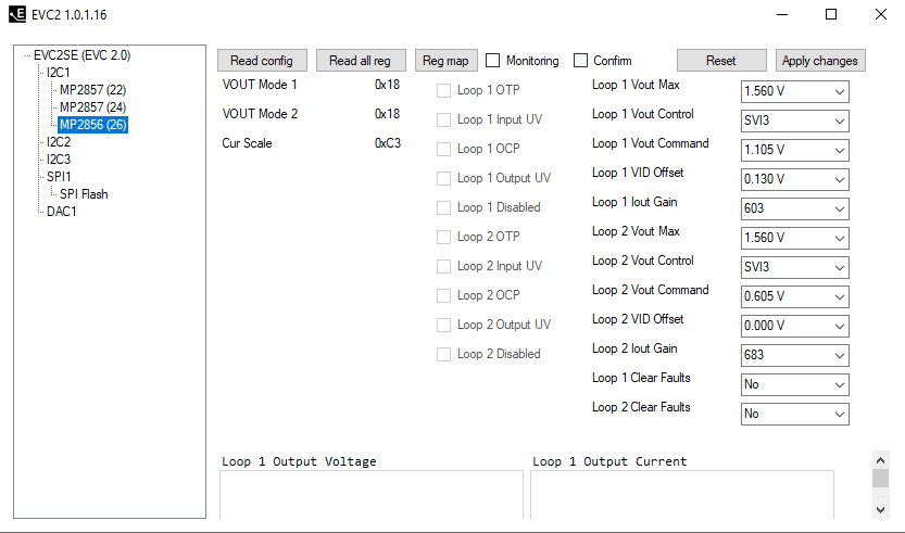

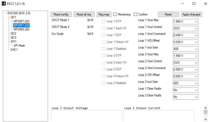

So ich melde hier auch meine neu score. :-)
  • 40382
  • AsRock RX 7900 XTX Aqua
  • 3,576MHz/3,498MHz/2810
  • 42°C/Wasser/Chiller/LM/EVC/ASIC Wert 44%
  • Bios: Aqua Original bios
  • 23.5.2
  • Intel i9 13900KS @5900MHz all P-Cores @4600MHz all E-Cores
  • 2x16GB G.Skill 7200 @ 7800MHz
  • @turbogear
Settings:
Treiber: GFX 500/3600MHz
VRAM 2810MHz FT
Power +15%
Regler 1150mV
EVC:
GPU: Iout Gain 100; Offset 0.165V
SoC: Iout Gain 450; Offset 0.035v
VRAM: Iout Gain 603; Offset 0.130

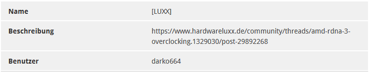

Gut finde ich @darkos Maßnahme, unter "Beschreibung" des Online-Ergebnisses bei 3DMark einen Link zum OC-Thread zu setzen.
Links dorthin (oder hierher zur Rangliste) haben im Idealfall die Wirkung, dass andere versierte Overclocker auf unsere Threads aufmerksam werden und sie dann nicht nur dafür nutzen, um "abzuschreiben", sondern sich produktiv zu beteiligen. Gute Idee! (y)

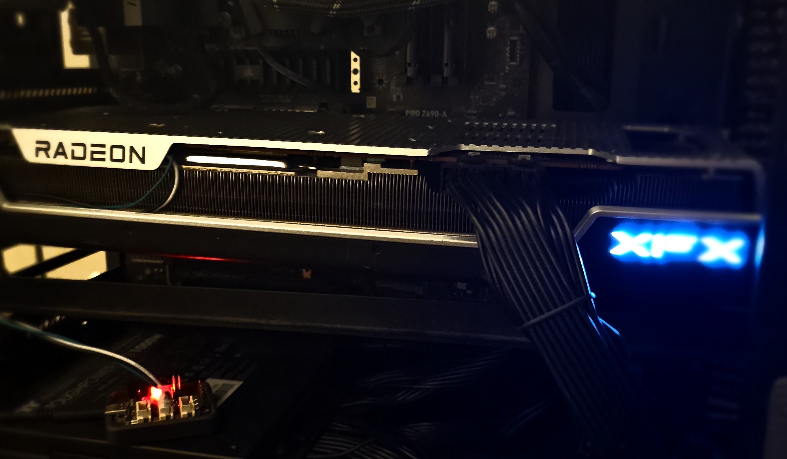

Bitte verzeihen Sie die Übersetzung, wenn sie schlecht ausfällt. Ich bin englischer Muttersprachler. Ich wollte nur meine 7900 xt hinzufügen. Und ich denke, mein 13700k ist auch ziemlich stark. Aber zuerst die Überraschung. Der Aufbau. lol
Ich hatte einen Wasserblock bestellt, aber als ich merkte, dass ich gegen alle 7900xt auf 3dmark auf nur Luft und wirklich 90% der XTX platzieren konnte. Also habe ich es storniert und von 12600k auf 13700kf aufgerüstet.
Frage. Glauben Sie alle, dass diese Karte 37k unter Wasser produzieren könnte? Seine nur wie 520-550w jetzt. Es 100% kann ~700watts ohne Problem nach meinem wattman laufen. Aber leider habe ich thermische Drossel bei diesem Leistungsniveau. Erst letztes Wochenende habe ich mich mit XFX darüber lustig gemacht, dass diese Karte ein falsch gelagertes XTX-Muster sein muss. Wie auch immer, ich hatte ihnen geschrieben, um eine konkretere Antwort auf die Unterschiede zwischen der regulären Mercury 310 und der Black Edition zu erhalten. Ich konnte eine kleine Antwort über Black Edition vs. Ultra Karten und Hardware Binning erhalten. Mir wurde gesagt: "Obwohl wir keine offizielle Aussage über unseren Binning-Prozess machen können, kann ich Ihnen sagen, dass die Black-Edition-Karten im Vergleich zu den Ultra-Edition-Karten immer mehr als nur einen Namen und eine höhere Taktfrequenz erhalten". Aber der Preisunterschied zwischen Ultra und Black Edition ist geringer als eine Schachtel Zigaretten.
Da fange ich mal an : )
34025
XFX SPEEDSTER MERC 310 AMD Radeon RX 7900 XT Black Edition (Asic 46.1%)
3380/3232/2714mhz
51c, 100% stock cooling w\mx-6 repaste, evc, stock bios
23.2.1
13700k 5.8/5.0/4.5e on Arctic Liq freeze II 280mm MSI Tomahawk z690
kingston fury beast 6000mts @7200mts c32 hynix mdie (v1)
Homex
