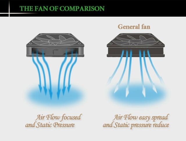

Deine Aussage war, dass der Lüfter direkt da drauf liegen muss und nicht, dass "unmittelbar" (was ist unmittelbar in einer messbaren Größe?). Natürlich hast du recht, dass der Lüfter nicht zu weit entfernt werden darf, aber genau drauf ist eben auch nicht optimal bzw. kommt es auf den Lüftertypen an den man verwendet:
Da die rechte Abbildung den häufig genutzten Prinzip entspricht, kannst du dir hoffentlich vorstellen, wieso ein Abstand nicht schadet.
Gibt ja auch shrouds, die je nach Lüfterart und Kühlkörper Sinn machen....
Auf der Abbildung ist zu sehen dass die Luft auf der rechten Seite sich zur Seite verteilt. Die äußersten Pfiele zeigen sogar dass ein Teil der Luft zur Seite verschwindet und den Kühlkörper nicht direkt erreicht.
ja wenn der kühlkörper kleiner ist als der lüfter dann sicherlich..... dann ist aber auch die erste variante die klügere und du hast bei der auswahl des lüfters schon einen Fehler gemacht.
