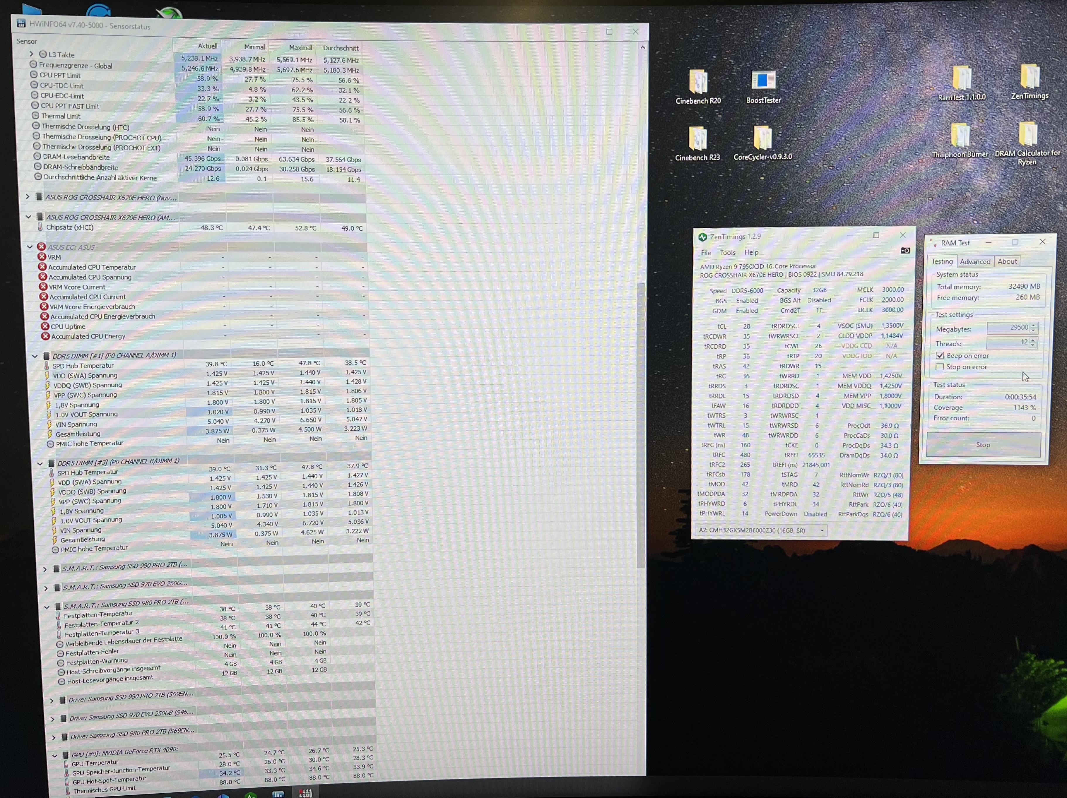

Wieviel Megabytes muss ich eingeben wenn ich 32GB hab? Soll ich da 32000 eintragen oder weniger?!
Seh immer Bilder die so ca. 26000 eingeben 🤔
Danke
Ps: habs jetzt so laufen lassen, passt des?
Nehm so 30k, sollte eh nicht so viel nebenher laufen
Karhu zeigt dir im Programmfenster sogar an, wie viel RAM zur Verfügung steht (frei ist). Solange man das System nicht nebenher verwenden will, sollte man so viel wie möglich zuweisen.
