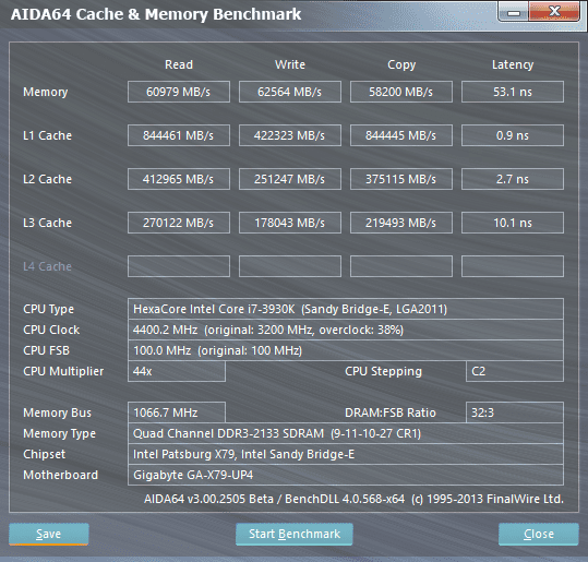

Habe grade zufällig nochmal den AIDA64 Cache/Mem Bench laufen lassen und bemerkt dass sich mein Speicherdurchsatz halbiert hat.
Vorher hatte ich
Nun komme ich nur noch auf

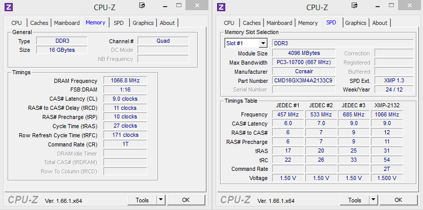

Hier mal 'n CPU-Z Screen
Einer 'ne Idee woran das liegen kann?

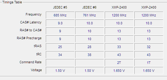

Ja aber mir ist auch aufgefallen das dein Ram (1 Screen oben) mit CR2 läuft und im langsamen mit CR1
Sauber, das wäre bestimmt nicht jedem aufgefallen.
@Federmaus
Bezüglich 1T/2T
Für Übertakter auch interessant ist die Command Rate (1T/2T), obwohl diese Latenzzeit des Speicherchips keine isolierte Eigenschaft ist. Diese Wartezeit wird dann nötig, wenn viele Chips am Speicherkanal aktiv sind und dadurch die Adressleitungen des Speichercontrollers stärker belastet werden. In der Regel lassen sich bis zu 3 Ranks (ein Double-Rank und ein Single-Rank) mit 1T ansprechen, bei mehr muss man entweder die Command Rate verlängern oder die Taktfrequenz absenken.
Quelle: Speichermodul
Ist also pures Glück, wenn es bei 4 Module mit 1T läuft, Glückwunsch! :)
Hast du ein cmos reset mit gezogenem Netzstecker nach dem Bios update gemacht? Wenn nein würde ich das noch probieren.
Wieso Glück?
Meine Platinum laufen CR1
Meine GSkill
Meine Vengeance
laufen alle mit vier Riegel
Welches Kit ist das genau? Ich hab noch nie ein Kit gesehen welches nicht 2T im Profil hinterlegt hatte. Bei Kits mit so hoher MHz sowieso grundsätzlich nicht.
Warum er 10-13-13-32 angibt ist 'ne andere Frage, fährt jedenfalls mit 10-12-12-31 wie angegeben auf den Modulstickern.
Die SPD Anzeige hat bei mir bisher bei noch keinem einzigen Ramkit das ich hatte jemals gestimmt. Wenn du das Profil im Bios ausliest sofern möglich wird da definitv 2t stehen.
