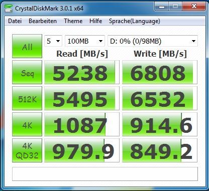

Die Werte sind auf dem Intel DB68BC durchaus brauchbar:
5972 / 8088
6012 / 8312
1456 / 946,4
1305 / 787,50
(Q-Soft)

CrystalDiskMark 3.0.1 x64 (C) 2007-2010 hiyohiyo
Crystal Dew World : Crystal Dew World
* MB/s = 1,000,000 byte/s [SATA/300 = 300,000,000 byte/s]
Sequential Read : 4616.265 MB/s
Sequential Write : 6658.167 MB/s
Random Read 512KB : 4561.986 MB/s
Random Write 512KB : 6530.681 MB/s
Random Read 4KB (QD=1) : 711.384 MB/s [173677.7 IOPS]
Random Write 4KB (QD=1) : 622.417 MB/s [151957.4 IOPS]
Random Read 4KB (QD=32) : 1360.176 MB/s [332074.1 IOPS]
Random Write 4KB (QD=32) : 1095.087 MB/s [267355.1 IOPS]
Test : 1000 MB [Y: 32.2% (6.4/20.0 GB)] (x5)
Date : 2012/01/07 11:30:36
OS : Windows 7 [6.1 Build 7600] (x64)

Deshalb habe ich jetzt auch die Q-Soft unter x64 getestet - und wow, sie geht richtig gut ab im Vergleich zu den Anderen:
Und im Gegensatz zur ImDisk ist sie auch sofort im Windows Explorer verfügbar.

Durch das Umstellen von NTFS auf FAT32 konnte ich die Q-Soft im 4k Bereich noch etwas beschleunigen:

Habe ich mit der Dataram Ramdisk erstellt. Die 4k Werte könnten etwas besser sein, dafür sind die anderen Werte natürlich beeindruckend. Allerdings habe ich mir von Quadchannel etwas mehr erhofft, mit Triplechannel hatte ich ähnliche Werte. Allerdings limitiert hier auch einfach die Software.

Wenn das unnötig ist, wieso dann die starken Abweichungen zwischen den einzelnen Bereichen im CrystalDiskMark? Das müßte ja dann alles gleich schnell sein.
Ramdisk ist momentan 20GB groß und wird zur Beschleunigung aller möglichen Spiele verwendet.
Also irgendwie läuft meine Ramdisk immer noch nicht richtig. Jedes Mal, wenn ich neustarte habe ich nichtlesbare Ordner und Dateien. Aber scheinbar nur in den Dateien, die zuletzt geändert wurden.
Zwischen Read and Write oder zwischen den einzelnen Tests ( Seq, 512K, ... ) ?
