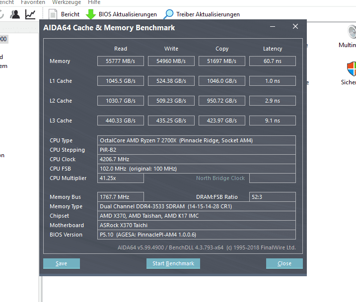

So, Fehler gefunden, 3533 läuft auf dem x370 Taichi.
Der wollte keine VDimm, der brauchte Vcore. Wenn ich davon ausgehe das 4.2Ghz inkl. 3200Mhz fastsetting mal mit 1.306v bei prime In-Place lief(stabil), musste ich ganz schöne Federn lassen. :/ Habe pauschal paar steps mehr gegeben. Kann auch sein das ich weniger brauch.
Evtl könnte ja nun auch GDM off laufen???
Edit: GDM off läuft nicht^^
Hier das ergebniss:
Aida3533.pngwurde mit multi 41.25 gemacht(Karhu läuft grad damit)
3533Mhz leider auf Grund fehlendem Teiler nur über 102Mhz BCLK erreichbar.
Vorher lief Karhu 2x inkl Neustart bis 2000%(selber abgebrochen) nach dem letzten Neustart bei 5K% selber abgebrochen. Lasse es aber die Nacht mal durchlaufen mit Multi 41.25(um auf 4.2Ghz zu kommen).
Aida 1h. Soc spannung blieb gleich^^
Und nu? 3600?
Grüße
Edit: je mehr Vdimm ich gegeben hatte desto schneller stieg Karhu aus.
Edit 2: Das letzte mal mit so viel Spass beim Ram, hatte ich mit meinen Mdt Pc 150 cl2 auf nem Abit Kt7 A raid 133 xD
Edit 3: Karhu 10K% bei Multi 41.25, aber +0.005Vdimm
Hi
Yoo ! Stimmt..... Speicher eine Stufe schneller braucht meist 2~3 Steps mehr Vcore ! Da bin ich auch schon reingefallen....immer V-Dimm höhergedreht und gewundert das es nix brachte....lol
Aber super Ergebniss ! Mein 2700X braucht für 4200 Mhz schon 1,42 V ..........
Gruß Bernd
Hey Bernd
Jo, die CPU vernachlässigt man schnell. Obwohl das nen wichtiger Aspekt ist. :)
Cpu mäßig schein ich diesmal nicht ganz unten in der Mülltonne bei Silicon Lottery gewühlt zu haben. 4 Ghz läuft mit 1.179v und 4.3 lief mit 1.419v, zumindest 30min Prime stabil. (Prime In-Place, alles unter Last)

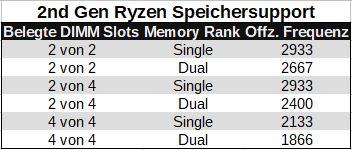

Das Bios zeigt mir jetzt auch zwei Profile an, einmal eins mit 2400 MHz und einmal eins mit 3000 MHz, so wie beworben. Wenn ich aber das 3000 MHz Profil auswähle, dann bekomme ich schon beim Start von Windows instant einen Bluescreen. Spannung und Timings scheint er alles korrekt einzustellen. Wozu gibt es denn so ein Profil und wieso wird der als 3000 MHz Ram verkauft, wenn er dann gar nicht damit läuft? Kann mir das mal bitte jemand erklären? Liegt das eher am Mainboard oder ist der Ram Quark? Danke!
Nun, bei DualRank ist die offizielle AMD Aussage 2400Mhz
Und ein XMP ist eh für Intel ausgelegt, ausser der Speicher wird wie bei den Flare X für AMD beworben. Wenn der Speicher natürlich auf der QVL des Boards steht dann sollte auch das XMP laufen.
Du wirst also vermutlich etwas damit spielen müssen.

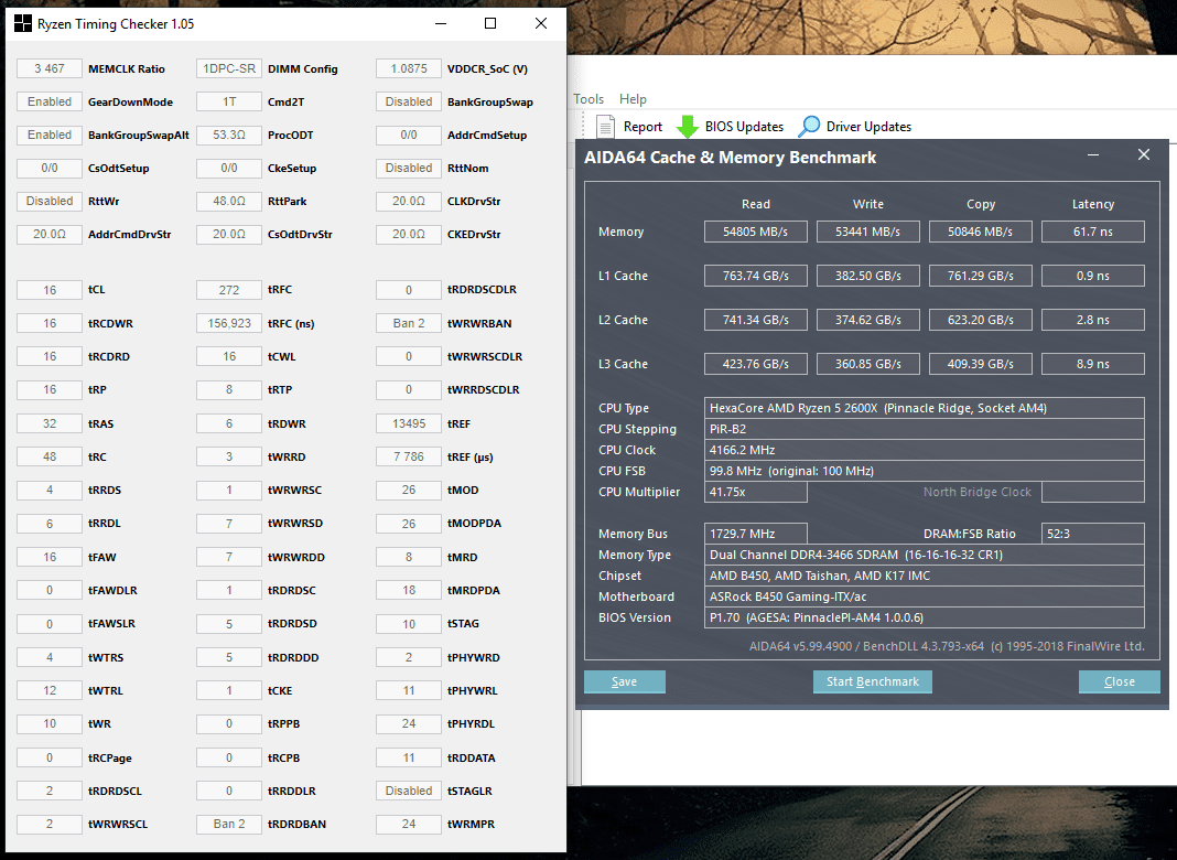

DDR4-3466 läuft! Der Trick war RttNom=off!
So geht es mir inzwischen auch je nach Board. RttNom off ist recht hilfreich was Stabilität betrifft.

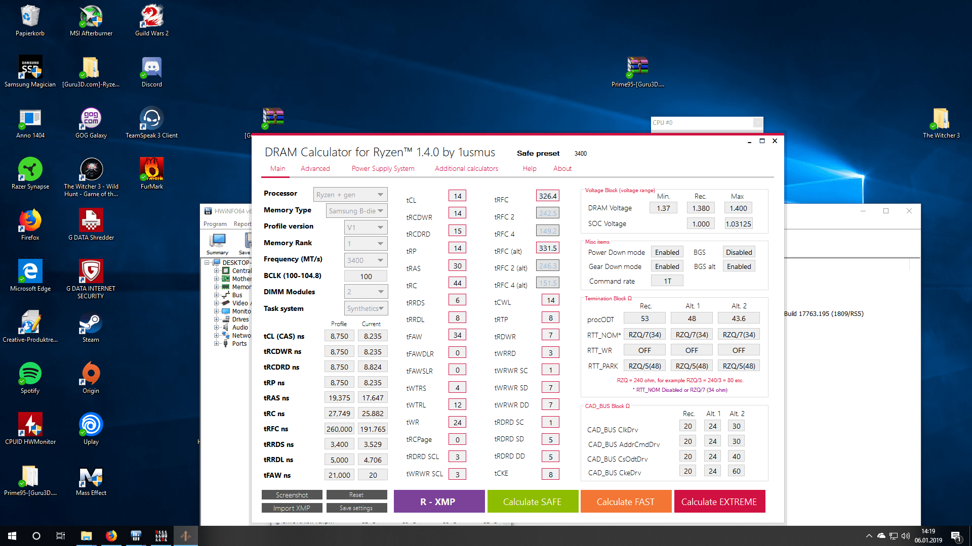

Hallo vlt. nochmal,
ähm wie ist das eigentlich wenn ich das hier :
Mit SoC 1,025 und DRAM Voltage 1,375 stabil am laufen habe
welche werte könnte ich ohne große instabilitäten und mit Performance zugewinnen in diese Richtung:
ändern und bei den spannungen ca bleiben möchte aufjedenfall gerne unter 1,4 V bleiben
Oder soll ich in den Safe Preset bleiben im Vergleich zum 3200er cl14 xmp ?
Dein aktuell stabiles Setting stellt schon eine gute Basis da. Im Prinzip müsstest du für jede weitere Änderung auch wieder auf Stabilität testen. Du kannst du schärferen Timings mal testen und mit etwas Glück ist es auf Anhieb stabil :)
Hmm da wäre jetzt die Frage was am meisten bringen würde bei den Timings und vlt. Erfahrungsgemäß nicht so die stabilität runterzieht, werde jetzt aber erst mal ein paar Tage oder 1-2
Wochen damit fahren wenn das eine gute Basis ist.
Im Prinzip hast du die Hauptperformance Timings schon optimiert. Du kannst aber mit tRFC noch runter auf die angegebenen 272. Das müsste ohne Probleme funktionieren.

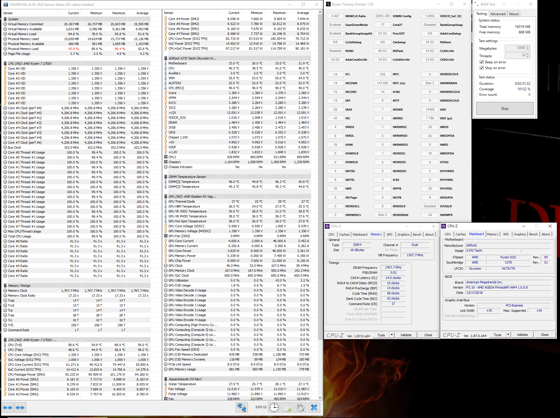

Habt ihr auch Probleme mit karhu? Gestern hatte ich einen Lauf mit 11200% und habe danach aufgehört. Heute habe ich noch mit Aifa64 getestet und nach ein paar Minuten kam der Abbruch. Anschließend direkt wieder mit karhu und plötzlich 6 Fehler bei 1000%?!
Nachdem Speicherfehler aufgetreten sind, können Daten im RAM ungültig sein. Dann macht es keinen Sinn mehr noch weiter zu testen, sondern ist es an der Zeit für einen Neustart.
@SVI90
Das ist das bekannte Warm/Kalt Verhalten. Mit optimierten CAD Settings solltest du dieses Problem in den Griff bekommen.

Same here, 3466 lief zunächst auch durch alles Test, dann kam es doch zu Problemen, würde es mit 3400 weiter probieren wirklich stabil zu bekommen.
Ich frage mich jetzt, ob ich lieber DDR4-3200 CL14 oder DDR4-3400 CL16 laufen lassen soll. Subtimings sind sehr ähnlich bei den beiden, aber die "haupt" timings eben doch langsamer.
Laut Aida64 ist meine Latenz mit 3400/16 bei ca. 62ns, während ich mit 3200/14 bei ca. 65ns rumgammel. Die Frage ist, ob das ein guter Indikator ist?
Was würdet ihr machen? 3200/14 oder 3400/16?
Ich gehe grundsätzlich nach der Latenz, ausgelesen von Aida. Ich würde die 3400 nehmen. Nicht nur ist die Lantenz besser, sondern auch das Verhältnis aus Takt und CAS-Latenz.
Was sagen denn die Durchsätze? Eigentlich ist DDR4-3200 CL14 eher mit DDR4-3600 CL16 zu vergleichen. Sieht man auch in der Google Docs Tabelle: RAM overclocking with Ryzen - Google Tabellen
Kriegst du die 3200 nicht strammer?
Dein Aida Wert für 3200-14 ist relativ gut, ich erinnere mich an 66-67ns bei mir (mit XMP).
Was für mich nicht ganz passt ist dein extrem guter Wert für 3400-16. Ich erwarte da keine 62ns! In den Bereich komme ich dann bei 3466-14...
