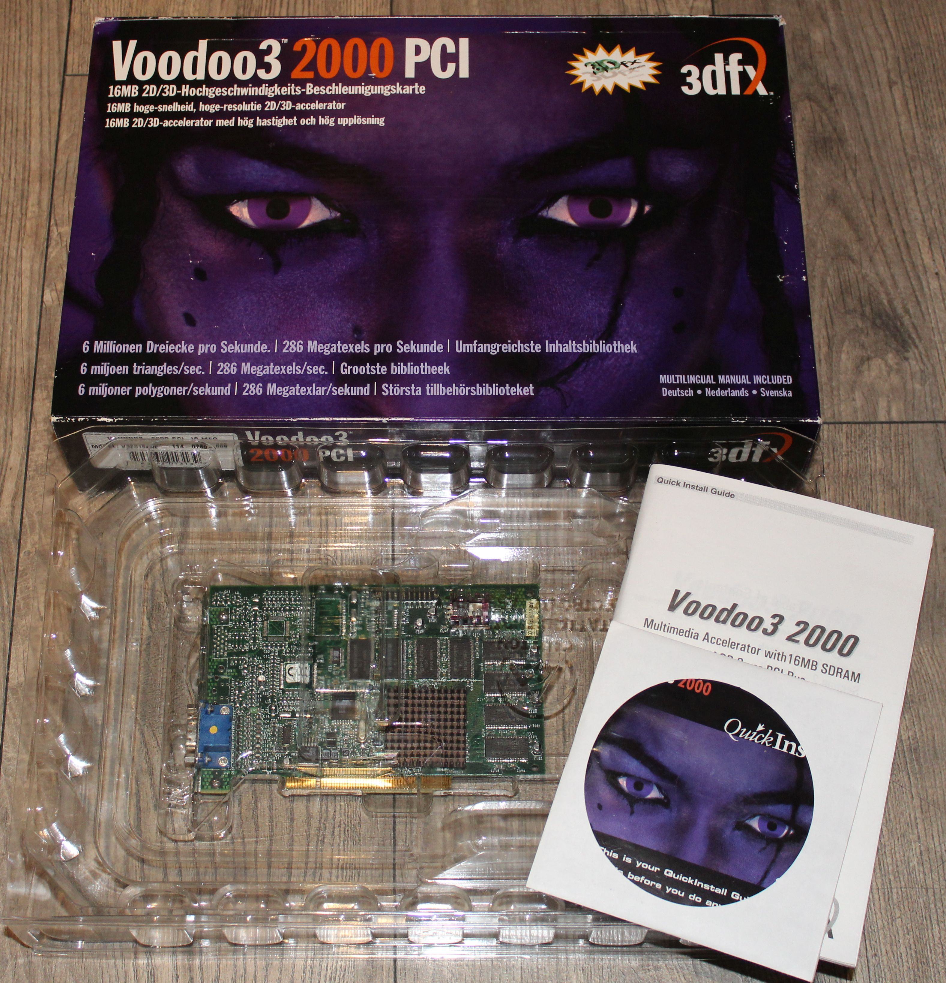

Kam jetzt noch die Tage - und ja, es war leider teuer.....

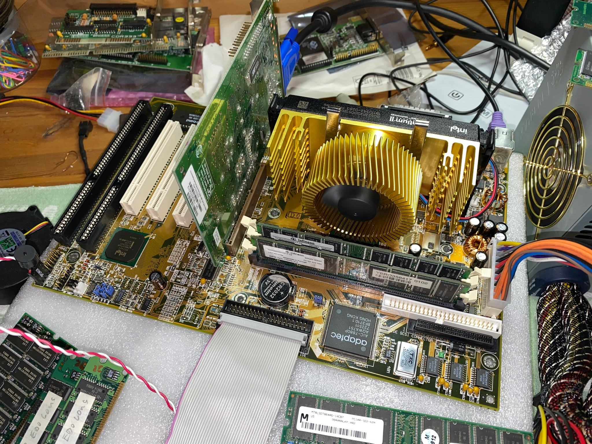

Alter Falter, was hast Du denn da für eine kupferne Turbine auf den Pentium geschnallt? :oops:
Ein goldener Thermaltake Orb... Gut ist nur eloxiertes Alu.
Eigentlich etwas zu neu aber es gibt kaum einen auffälligeren Kühler :)

Beim Nachdenken fällt mir gerade ein: die Karte wurde mit einer Gutschrift bezahlt. Daher auch die komische Summe von 199,-
Ich hatte mir am Tag zuvor (meinem 14 Geburtstag) nämlich eine S3 Savage 4 PCI geholt, welche ich aber nicht vernünftig zum Laufen bekommen habe
und deshalb einen Tag später gegen die 10 Mark billigere Voodoo3 getauscht habe.
Im Nachhinein ein glücklicher Umstand, will ich meinen. :) Ich habe mich damals von den übermächtigen 32MB der S3 blenden lassen. :d
