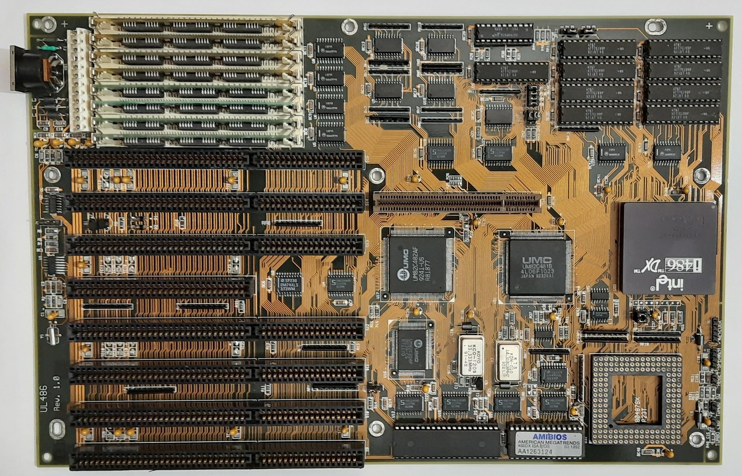

Auch das Board von @Rodario ist interessant: 8 Bit ISA auf nem Pentium Board habe ich auch noch nicht gesehen.
Guten Morgen,
also laut Retroweb handelt es sich um einen sogenannten ECS Local Bus Port. Der ist wohl nicht VLB kompatibel. Das angehängte Bild stammt von RetroWeb. Aktuell läuft die Kiste einwandfrei, habe nur das Problem, dass sobald die Kiste etwas grafisch anspruchvolleres darstellen muss, auf meinen TFT's leider so unschöne Vertikal-Streifen dargestellt werden. Hänge ich meinen (einzigen) CRT dran, dann ist alles einwandfrei. Leider ist mein CRT nicht mehr im besten Zustand. Das Bild ist leider sehr dunkel und ab und an zeigt er für ein paar Sekunden nur einen hellen Streifen an. Hab den damals Anfang 2000 als Azubi noch selbst erworben und er war die ersten 10 Jahre ein treuer, schwerer Begleiter bis er in den Keller wanderte und erst durch das Retro-Hobby wieder aus den Ruhestand geholt wurde. Tippe das die Grafikkarte vielleicht doch einem "besseren" Modell mal weichen sollte. Wahrscheinlich kommt die mit den höheren Frequenzen nicht klar.
Hat jemand vielleicht eine Idee, ob man die Streifen auch "anders" wegbekommen könnte? Alle andere Sachen wie Sound, Joystick etc. funktionieren nämlich einwandfrei.
Danke für die Aufklärung! Schade, dass es was proprietäres ist. Da gibt es wohl nur wenige Karten für, laut Vogons eine "VI-811" (ET4000AX) und "VI-911" (S3 911). Die dürften aber kaum zu bekommen sein bzw. wenn dann zu horrenden Preisen wenn der Verkäufer weiß was es ist.
Die Streifen sind leider typisch für die Trident Budget Karten, hatte ich auf meiner TVGA9000B am TFT auch. Gingen erst weg als ich die Grafikkarte durch was besseres (CL GD5429) ersetzt habe.
Danke für die Aufklärung, also nur eine nicht Standart Insellösung.
@Siran1 Für die anderen 8 Bit hat der Platz nicht mehr gereicht.:d
VLB Slots waren eher am südlichen Ende der Boards, da die Steckkarten oft länger waren.
eher noch da, weil da vorne die ISA Slots waren und diese immer zu dieser Seite positioniert waren.

Da das Board 50MHz FSB kann, würd ich als Alternative nach einem DX40 oder DX50 Ausschau halten, dieser sollte BIOS-seitig auf jeden Fall laufen. Dafür bräuchtest du aber zusätzlich einen passenden Quarz. Und du müsstest schauen, ob die Cache-Chips das mitmachen.
Ansonsten ist in der Jumper-Manual auch ein DX2 gelistet, für den du nichtmal einen Jumper umstellen musst. DX2/66 hätte ich liegen. Bräuchtest aber dann wohl einen Kühler, falls nicht vorhanden.
Die Geschichte mit den Quarz war mir gar nicht bewusst. Sind solche Quarze immer gesockelt oder wie wechselt man die Dinger? Bei einem DX2/66 könnte der 33MHz Quarz also draufbleiben? Einen Kühler hätte ich noch nicht, würde mir aber was passendes basteln (Kühlrippen 40x40, selbstklebendes Wärmeleitpad inkl. passenden Lüfter). Kannst mir ja per PM mitteilen, was du für die CPU haben möchtest. :-)
Teils Teils. Bei den früheren Boards würd ich so sagen, dass die Custom-Boards einen Sockel für den Quarz hatten. Manchen OEM-Boards war der Quarz sicher verlötet anzutreffen, eben weil sich die CPU in der Serie ja nicht geändert hatte. Erst später kamen dann die Taktgeneratoren hinzu, die sich aus dem 14MHz-Quarz bedienten.
Wenn ich mich recht erinnere war Strike Commander der Grund warum ich und quasi alle meine Kumpels von 4MB auf 8MB RAM aufgerüstet haben, weil es mit 4MB gerade so lief (man musste meine ich Smartdrive dazu auch deaktivieren oder auf nen ganz niedrigen Wert stellen). Wenn ich es richtig lese hatte Dein Board ja nur 4MB @ToMMics - das würde ich auf jeden Fall auch ins Auge fassen, auf 8MB zu gehen.
Das Board scheint nur 5V CPUs zu unterstützen, zumindest findet man im Jumper-Blatt keine Jumper für die Voltage und auch auf dem Board sehe ich auf den ersten Blick keinen Spannungswandler, so dass Deine CPU Wahl etwas beschränkter ist, ich würde da zum DX2-66 tendieren, viel mehr macht bei einem reinen ISA System ohnehin keinen großen Sinn. Die sind auch einfach aufzutreiben. Es gibt wohl noch AMD DX2-80 mit 5V und Overdrive CPUs von Intel, die sind dann aber gleich um ein vielfaches teurer und machen wie gesagt bei einem ISA System eigentlich keinen Sinn mehr, das ist rausgeworfenes Geld. Außerdem ist wie @bschicht86 bereits sagte der Tausch von DX-33 auf DX2-66 denkbar einfach da weder etwas umgejumpert werden muss noch ein Quarz getauscht. Auf den 3. Bild von retroweb sieht zwar zumindest einer der Quarze gesockelt aus, da dort ein Kabelbinder drum ist, da aber auch kein Handbuch auf retroweb zu finden ist was Angaben macht wie da welche Quarze zu tauschen wären, würde ich da die Finger von lassen. Was Kühler angeht habe ich mir einen 40x40x20mm von ebay besorgt und auf meinen DX2-66 geschnallt, die gibt es da bereits mit Klebepad für kleines Geld: https://www.ebay.de/itm/115798989446 Wobei ein DX2-66 nicht gleich verglüht ohne Kühler, meiner lief auch ohne ne Weile, ist aber auf Dauer immer besser, v.a. wenn man keinen Luftzug im Gehäuse von nem Gehäusekühler hat. Zumal man mit dem Kühler die mittlerweile doch recht betagte Hardware einfach schont.
Was Du neben CPU- und Speicher Upgrade noch machen kannst wäre mal im BIOS zu schauen ob man evtl. an den Timings von RAM und Cache noch was optimieren kann (oder für ganz mutige den ISA-Bus übertakten) und nachsehen wieviel Cache verbaut ist, bei günstigen PCs wurde der auch gerne mal ganz weggelassen, was auch ordentlich Leistung kosten kann. Da würde ich auch die maximalen 256KB aufrüsten wenn sie das Board nicht bereits hat, allerdings sehe ich auf dem einen Deiner Bilder ganz rechts oben in der Ecke einen leeren Cache-Sockel, so dass zumindest 256KB Cache unwahschreinlich sind, es sieht auch so aus als wäre das die BANK0 die zuerst befüllt werden muss, so dass ich befürchte, dass Dein Board gar keinen Cache hat.
Das ist eigentlich ganz simpel. 14MHz ist der Standard-Oszillator für alle Bauteile. Irgendwo ist dann noch ein verlöteter, kleiner runder mit 32,768MHz - der ist für die Uhrzeit. Und den für die CPU ist recht leicht erkennbar. Entweder taktet der genauso wie die CPU (33MHz) oder manchmal auch doppelt so schnell, (66MHz) je nach Mainboard unterschiedlich.
Bei meinem Board mussten neben dem Quarztausch (33Mhz statt 80MHz für den 386DX-40) noch Widerstände umgesteckt und Jumper gesetzt werden. Auch war da der zweite Quarz für einen möglichen anders getakteten Co-Prozessor und nicht für die anderen Bauteile (wobei das bei dem ECS Board auf dem dritten Bild von retroweb in der Tat nach einem 14MHz Standard-Quarz aussieht). Daher mein Einwand.
Das kann durchaus sein, kenne ich aber eher von 286 und wie bei dir 386. Mir fällt grad kein 486er Board ein, wo beide asynchron gefahren werden können.
