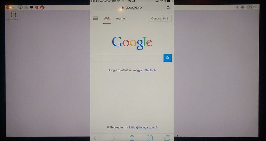

suche nach einer möglichkeit für AurPlay Mirroring mit dem Raspberry PI2 und habe das hier gefunden: AirPlay Mirroring without Apple TV (using RPi)
Kennt ihr noch andere Lösungen? (Kodi unterstützt AirPlay Mirroring nicht)
Möchte wenn möglich das Bild im Vollbildmodus auf dem TV haben (ohne Linux Desktop im Hintergrund).
