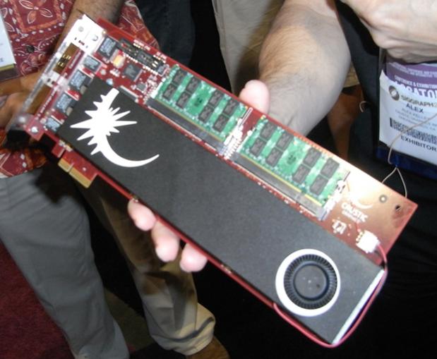

Bin trotz allem mal gespannt wie das Projekt bei Caustic weitergeht,ist in letzter Zeit sehr ruhig geworden.
Nichtmal auf der Siggraph 09 hat man viel davon gesehen;)

Ich hoffe nicht das einer der drei global Player(Intel/AMD/Nvidia) schon wieder in Betracht zieht dieses Startup Unternehmen in irgend einer Weiße auf Eis zu legen:hmm:
Wird die Zusatzkarte speziell die Causticerzeugung beschleunigen, was ja sinnvoll wäre, weil sehr rechenintensiv.
Oder ganz allgemein das RT?
Und wie gross wäre die Beschleunigung mit der Zusatzkarte?
Guten Morgen
Schau dir mal den "Nerd" in den Videos an,er erklärt das Projekt ein Bisschen,da sollten einige Fragen beantwortet werden:)
http://www.caustic.com/gallery_movies_global-illumination.php
Und schau mal auf den Aufbau unten im Bild,also nicht nur Caustic Software only;)
Das weiss z.Zt wohl niemand so richtig weil die Infos dazu noch sehr dünn sind,sie sprachen mal davon das das Caustic System jeden normalen GPU/CPU Renderer überlegen wäre

Interessant dabei ist, daß der Prozessor auf der Karte mit nur 100Mhz arbeitet und trotzdem RT um das 20fache beschleunigt gegenüber normaler Hardware.
Wobei eigentlich die Software das "geile" Stück ist, wo durch patentierte Algorithmen die sekundären Strahlen massiv beschleunigt werden.
Und gerade deshalb will ichs erst glauben wenn ichs Live sehe,da jeder weiß was Ray bei herkömmlicher Berechnung für Leistung benötigt.
Ich frage mich welche Algorithmen hat Caustic mit dem Chip entwickelt um das mit 100MHZ 20mal schneller(laut Aussage) zu schaffen:hmm:
Sooo interessant ist das nicht, wie ich finde... Denn eine Hardware die speziell für so eine Berechnung gebaut ist, ist weit aus schneller in ihrer Aufgabe, als beispielsweise ne CPU oder ne GPU, die dafür nur missbraucht wird...
Hat man ja auch schon schön an der Ageia PhysX PPU gesehen, das Teil genehmigte sich unter Volllast gerade mal 20-25W. Trotz des Alters agiert die Karte auf gleichem Leistungslevel wie ne 9600GT von NV.
Die dabei weit mehr Strom verballert und weit neuer ist, kleinerer Herstellungsprozess, geringere Spannung usw.
Ähnlich läufts hier mit Raytracing, das was NV GPUs berechnen ist zwar schnell, aber dennoch werden die freiprogrammierbaren ALUs der GPU nur dafür missbraucht. Freilich ist das immernoch weit schneller als auf ner CPU, aber dennoch wäre ne dedizierte Karte, die nur Raytracing berechnen kann immernoch weit schneller unterwegs, bei weniger Verbrauch und auch warscheinlich deutlich geringeren Herstellungskosten.
Wenn es aber so einfach wäre warum setzen es die Großen 3(Intel/Nvidia/AMD) nicht irgendwie mit ihrer Power Hardware u entsprechender Software um:)
Es kann nicht die Hardware sein es muss wenn einzig u allein nur an der Software liegen;)
Allerdings ist noch nix wirklich greifbares zu sehen von Caustic in realen Anwendungsgebieten
So wie ich das verstanden habe, basiert die Beschleunigung vor allem darauf, die "apprallenden=Bounce" Strahlen durch Software-Algorithmen zu beschleunigen.
Die Primären Strahlen skalieren fast 1:1 mit der Hardware, die sekundären und alle weiteren eben nicht. Und da setzt die Firma an.
Und man braucht halt gerade die Bounces um RT real erscheinen zu lassen.
