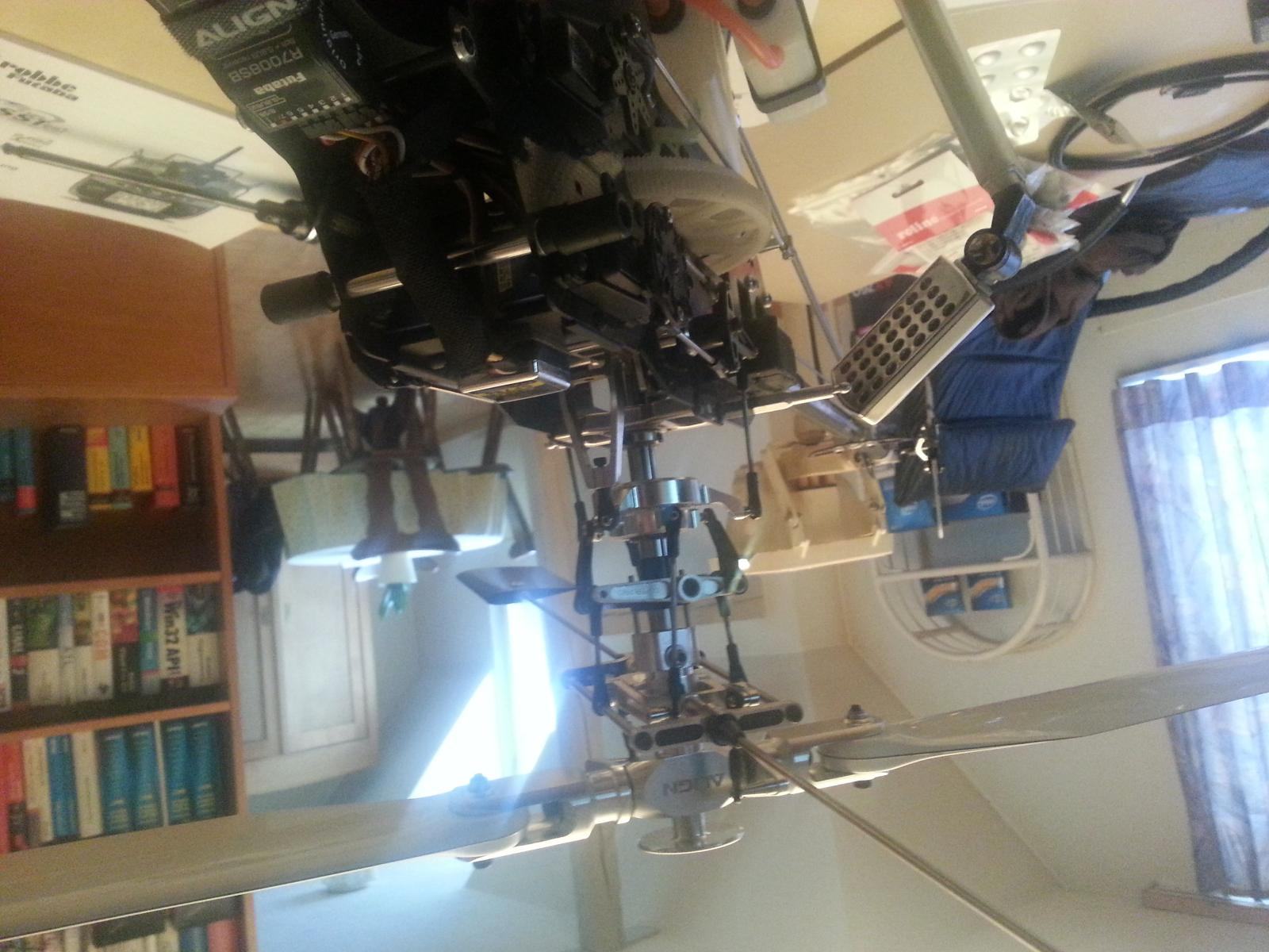

Ich weiss, dass Ihr das alle ein wenig übertrieben findet, mit meinem T-REX 600. Ich ja auch. Aber wie gesagt, ich habe den von meinem/meinen nebulösen Kumpel/s bekommen,… Und so wie ich das sehe, passt das schon. Ich habe mittlerweile auch die Telefonnummer des Typs, der den Heli eingestellt und eingeflogen hat. Ich habe den aber heute schon genug beansprucht.
Nun zu meinem Heli: soweit ich feststellen konnte, ist das ein T-REX 600 Nitro Pro V2 Limited Edition. Da wie gesagt alles an dem Heli etwas nebulös ist - genau so, wie das zu mir passt -, weiss ich nicht genau, was da verbaut worden ist an Hardware. Auf jeden Fall ist das Teil funkelnagelneu. Mir wurde glauben gemacht, dass das Teil aus 4. Hand ist, aber naja.
Nun wollte ich fragen, ob mir fix jemand Info’s zur Mechanik geben kann. Im Manual, das ich runter geladen habe (T-REX 600 Nitro Pro V2 Limited Edition; KX0160NPLBT), hat es Teile verbaut, bei denen man zwischen F3C und 3D umbauen kann. Bei meiner Mechanik hingegen kann man gar nichts einstellen. Auf den Teilen ist "Super Pro" eingraviert. Entweder habe ich das falsche Manual, oder da wurde eine komplett andere Mechanik verbaut.
Meine Kumpels sowie der Spezialist, der das Teil eingestellt hat, wollen mir offensichtlich leider (noch) keine weiteren Infos geben. Der Spezialist meinte nur: "An dem Teil musst Du gar nichts einstellen, da passt alles schon". Ich muss dem dann aber noch klarmachen, dass ich das alles selber einstellen können möchte. Kann ja nicht sein, dass jedesmal er springt, wenn irgendwas nicht passt. Und ich muss die Mechanik/Systeme ja auch selber wenigstens mal kontrollieren können vor dem Flug. Zumal er auch klar gemacht hat, dass er was dafür möchte, wenn er springt.
Ich habe auch gegooglet, was es mit dem T-REX 600 und der Super Pro Mechanik auf sich haben könnte. Aber ich habe die benötigten Info’s leider nicht bekommen.
Kann mich da jemand aufklären zu der Super Pro Mechanik, bzw. wie ich den genauen Typ des Heli’s bestimme? Da hats ja überall Seriennummern auf den Teilen, aber ich weiss nicht mal, ob ich das richtige Manual zu dem Heli habe.
Wie gesagt, alles sehr nebulös; aber das ist halt (im Moment) so.
Edit: nur z.B. schon die Schraube, die an dem Nick-Teil (?) an der Taumelscheibe befestigt ist (siehe Foto); müsste die nicht ganz reingedreht sein? Ist mir erst auf dem Foto aufgefallen,...
Wen es nen gutes bild vom Rotorkopf geben würde könnte man dir vielleicht weiter helfen.

Hi
Ich habe leider nicht so eine gute Kamera, wie Du.
Besser krieg ichs nicht hin, ist immerhin scharf:
Ist das ein Whiplash 90 auf Deinem Foto?
So habe gerade mal nachgeschaut so wie es ausschaut du hast den T-REX 600 Nitro Pro V2 aber der Silberne Kopf hat keine einstellungmöglichkeiten.
Es gab dem mit Schwarzen Kopf den man auf DFC umbauen konnte und mit dem Silbernen den man nicht so einfach umbauen konnte.
