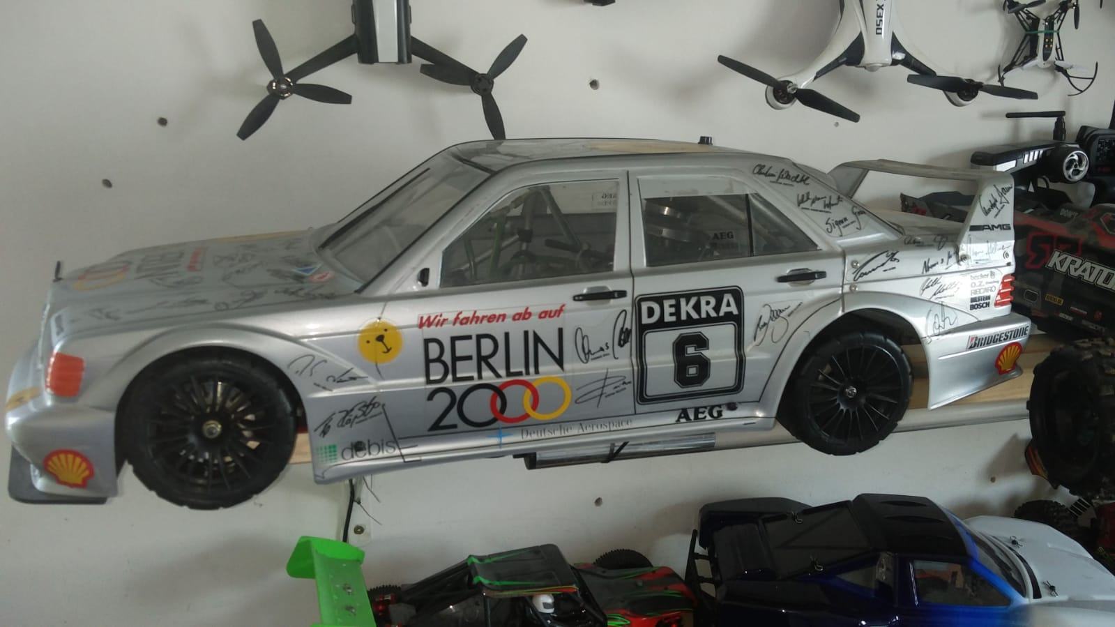

Für Rennen würd ich mir aber dann ne Billigkarosse besorgen und nicht den guten Benz verheizen... Ist sehr schön geworden der Diebels! :)
Baja mit 29ccm ::[emoji16] ggf auch abzugeben
Gesendet von meinem BLA-L29 mit Tapatalk
Ja, irgendwie glaube ich auch, dass ich den nicht wirklich fahren will. Werde aber noch die "DEBIS"-Variante bauen.
Zwischenzeitlich hab ich mal die Aussenspiegel montiert, den Grill lackiert und ich hab mir mal die Disk-Felgen in Gold zugelegt. Meines Wissens nach fuhr der so nie aber mir gefällt es irgendwie besser:
Ne, die Disc Felgen waren z.B. auf dem KöPi Benz drauf. Der Diebels hatte afaik immer die Speichenfelgen. Mein alter Herr hatte damals den KöPi gebaut (mit einlackierten Streifen) und ist den letztendlich in Wettbewerben gefahren. Die Karosse ist leider ein Totalschaden. Sehr traurig, weil Klaus Ludwig das Modell damals im Fahrerlager auf der NOS sogar in der Hand hatte...
Werd wohl beide Karossen nur im Mancave ausstellen und ne “schlechte“ Karosse für die Strecke nehmen.

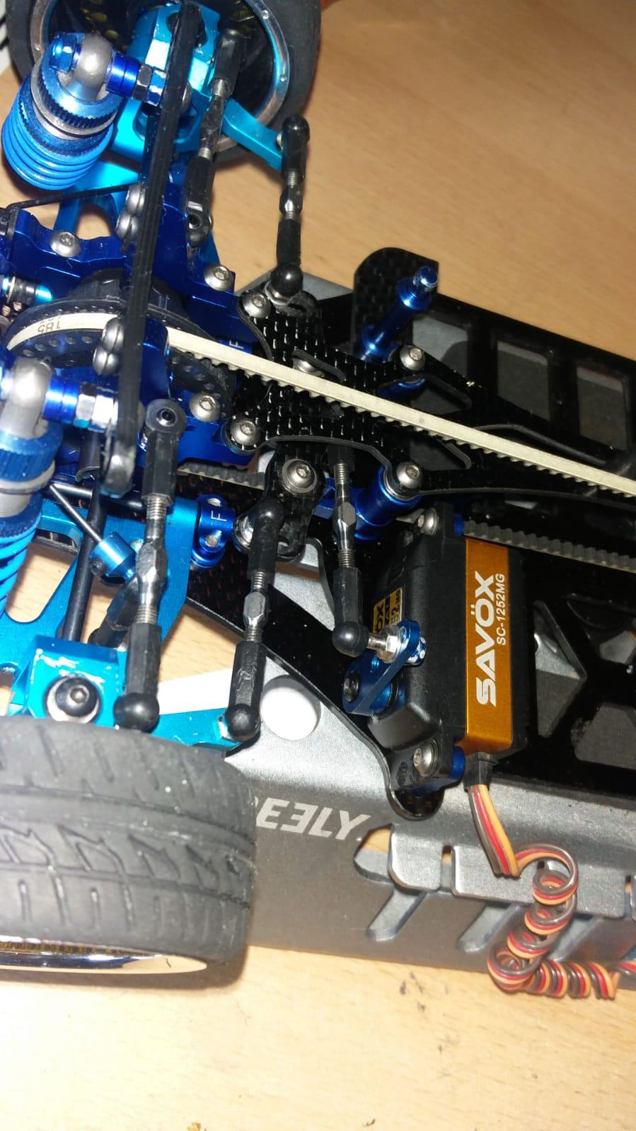

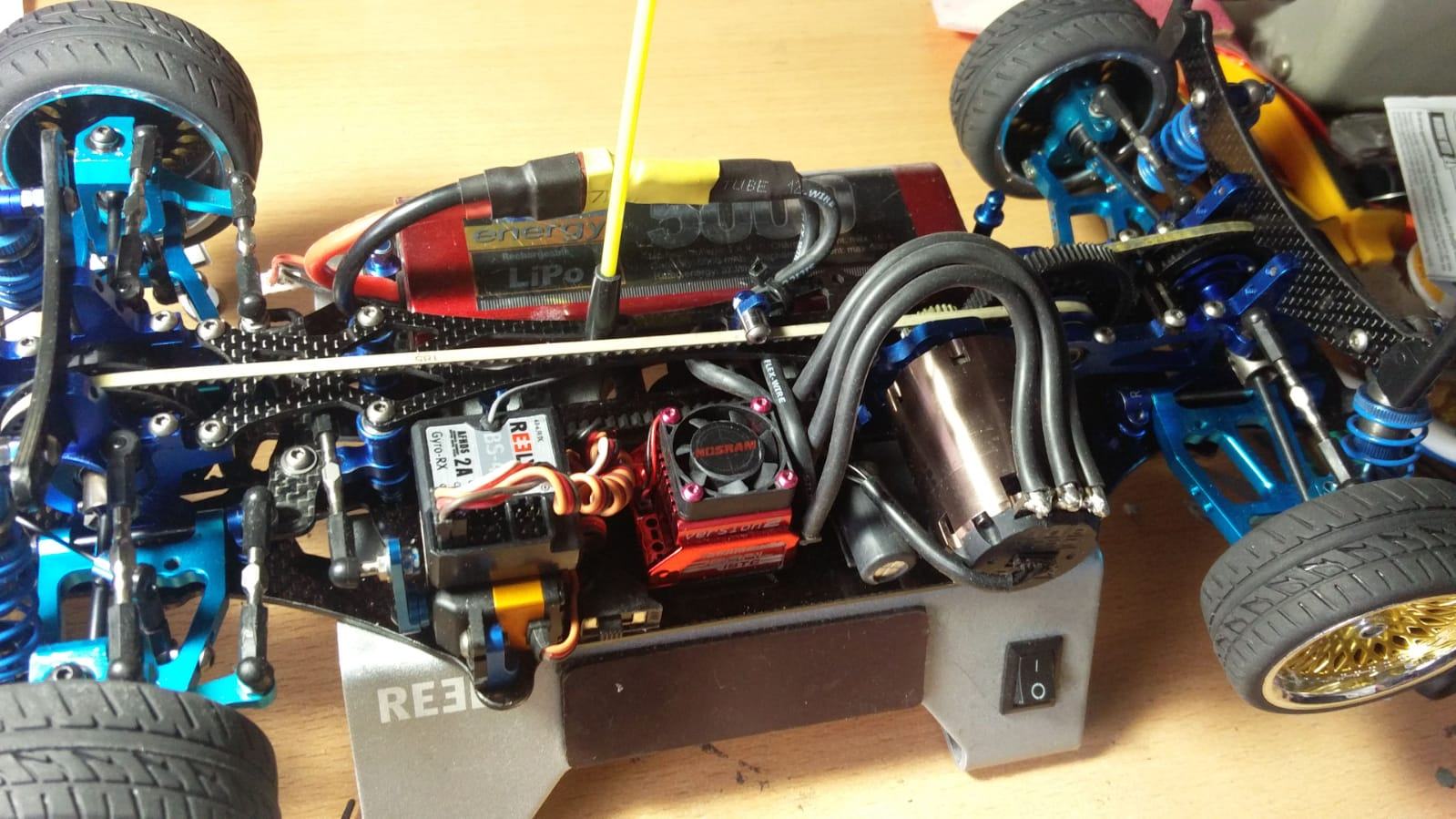

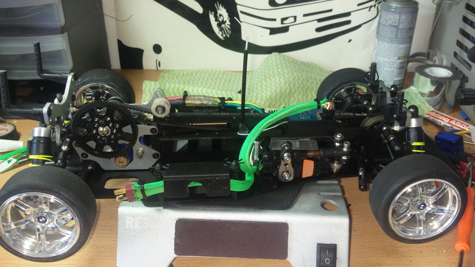

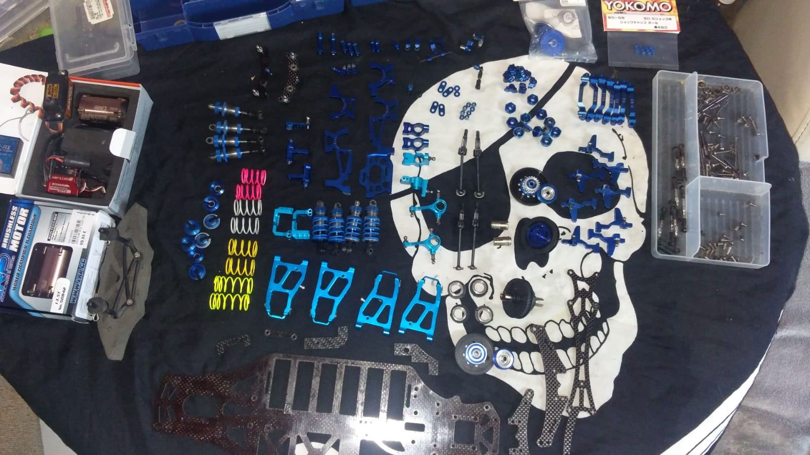

Heute habe ich mich mal primär der Elektronik gewidmet: Von Hobbywing wurde ein 17.5T Motor inkl. passendem Regler verbaut. Dazu gab es einen kleinen Empfänger von Sanwa. Bei der Sanwa-Fernsteuerung bin ich mir allerdings noch unschlüssig: Die MT-S ist mir zu mickrig, die MT-44 gefällt mir inzwischen immer besser und auch die M-12s hat was.

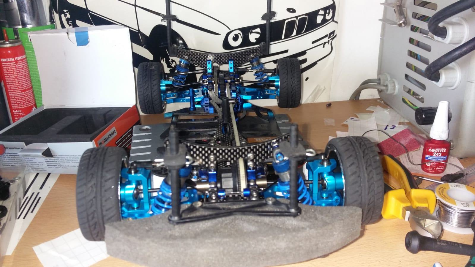

Zuletzt habe ich noch die Sturz-Gestänge, Achsschenkel mit 2° Vorspur an der HA sowie eine verbesserte Lenkung (Alu-Anlenkung) verbaut. Dazu dann alles verlötet.
So sieht es jetzt aus:
Spur- und Sturz-Werte sind natürlich nur ganz grob eingestellt. Ich warte noch auf das Setup-Werkzeug und die Akkus (vorher macht es keinen Sinn).
Unzufrieden bin ich auch noch mit den ganzen Kabeln. Ich habe sie jetzt mal verdrillt und erhitzt aber so richtig aufgeräumt sieht das noch nicht aus :coffee:

Ich hätte mir besser ein Low-Profile-Servo gekauft, um etwas mehr Platz zu schaffen und auch ein kürzeres Kabel zu haben. Für das TT-01-Chassis ist das so sicherlich auch ok aber wenn es irgendwann mal einen weiteren Baukasten gibt, dann werde ich darauf achten.
Heute mal das Setup-Tool installiert und Spur/Sturz und Fahrzeughöhe/Ausfederweg mit fahrfertigem Auto eingestellt:
Kleinigkeiten hab ich auch noch erledigt, z. B. Kardanwellen und Motorsensorkabel verbaut.
Jetzt fehlt nur noch der Sender und dann geht's auf die Rennstrecke.
Can't wait :d

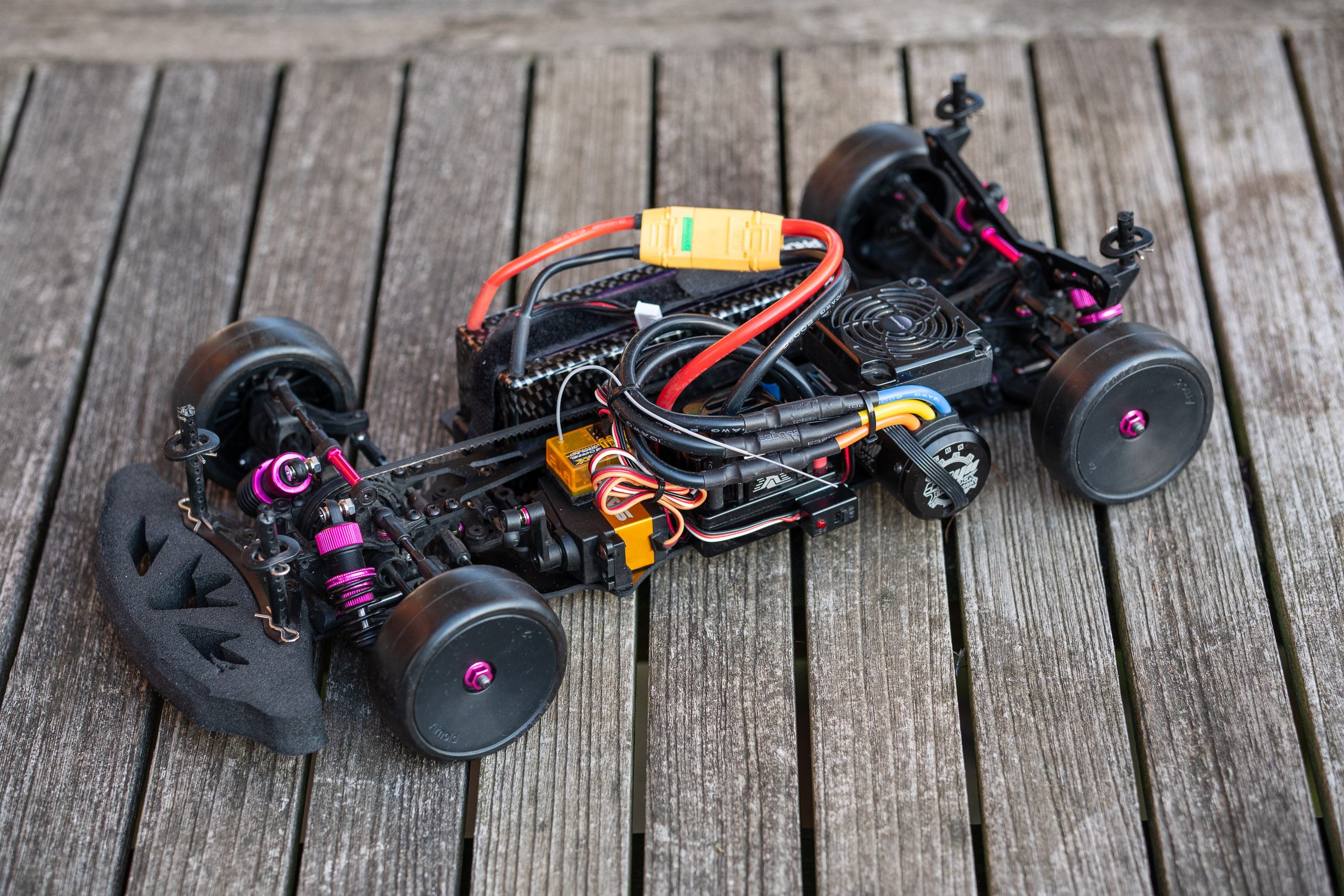

Ist ne HPI Karo, drunter steckt allerdings etwas anderes dezent schnelleres und besseres :-D
Ist aber nur einer von glaub 17 Auto´s hab bisl den Überblick verloren :ROFLMAO::LOL: Ich hab auch nen Haufen 1:8er Offroader, Basher und angehende Speedmonster

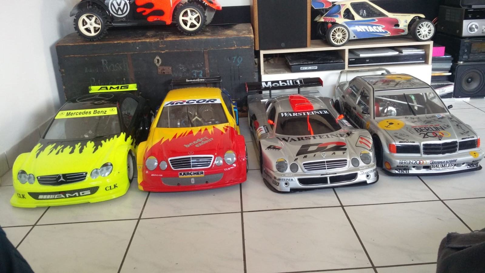

Kenne ich irgendwo her, ich hab hier mittlerweile 7 1:5er Schätze stehen mit extrem seltenen und alten Karos fast alle im absolut neuwertigen ungefahrenen zustand.

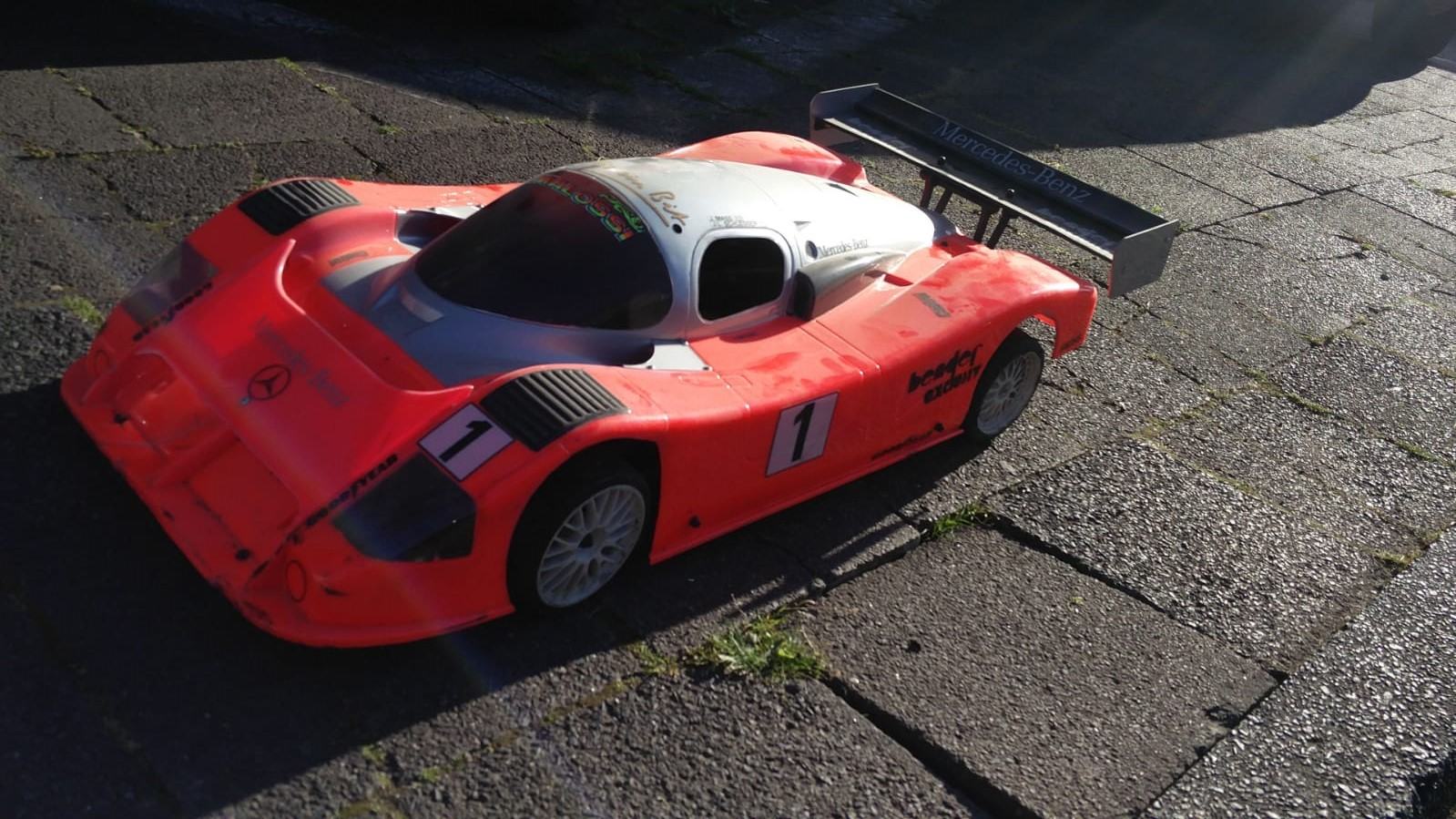

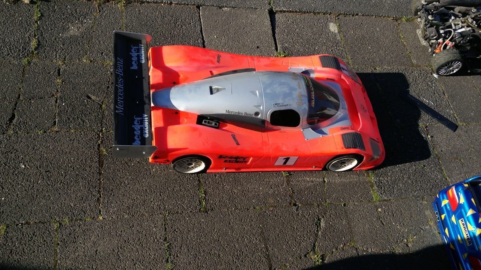

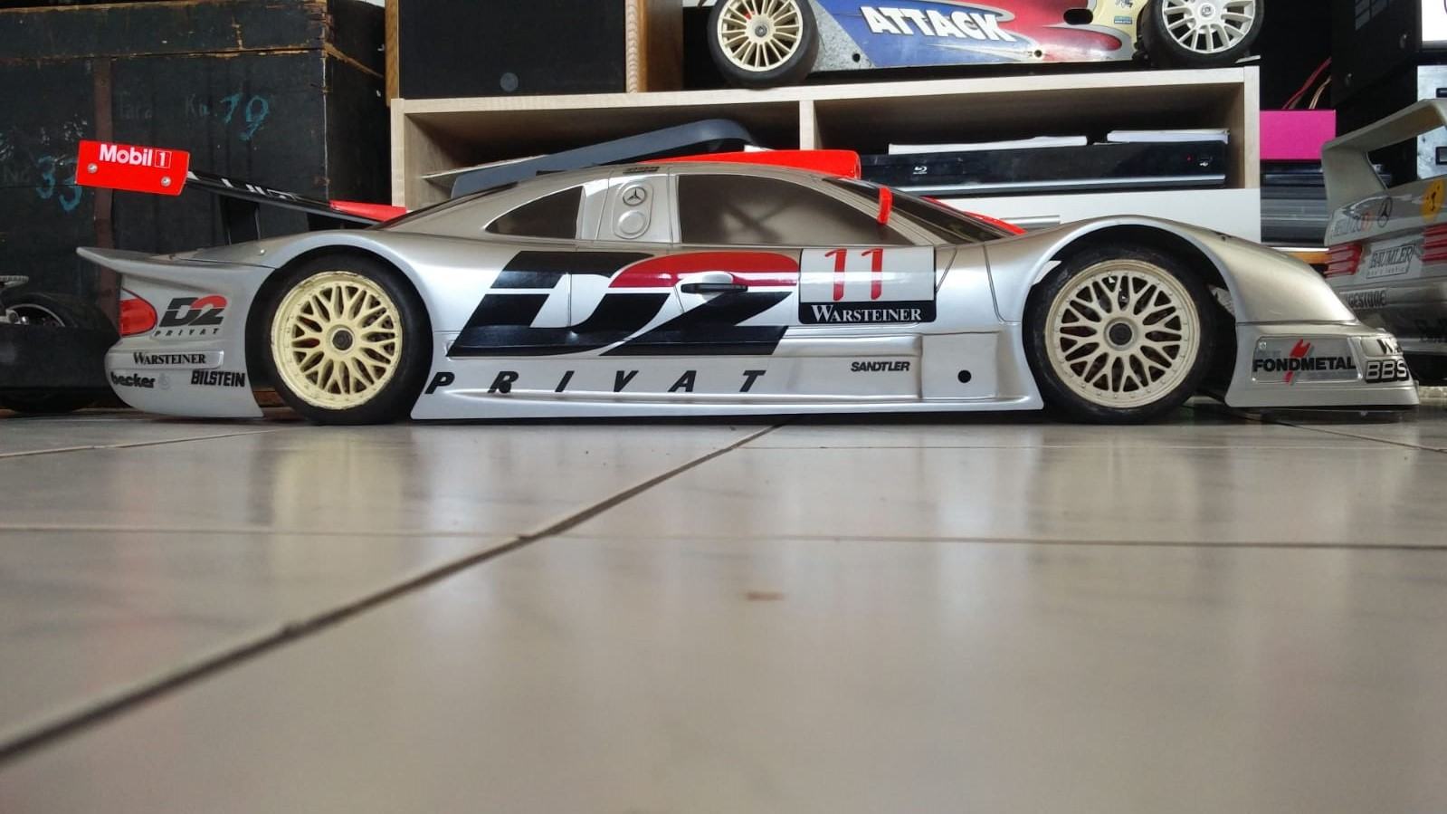

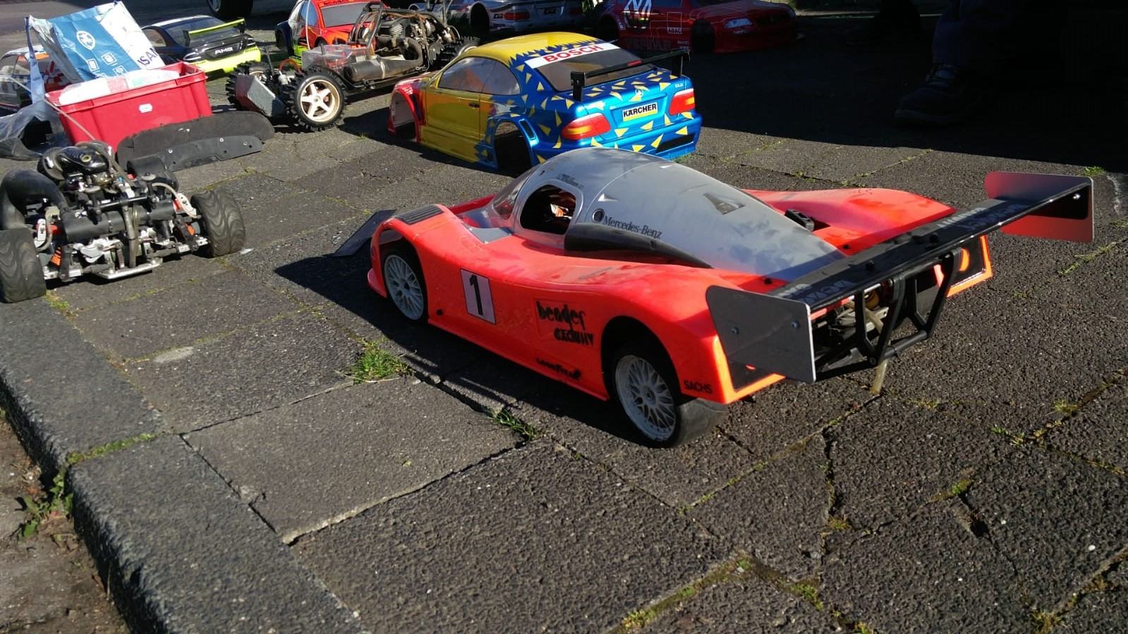

Da wäre z.b ein FG Gröschl Mercedes C291
Oder ein CLK GTR

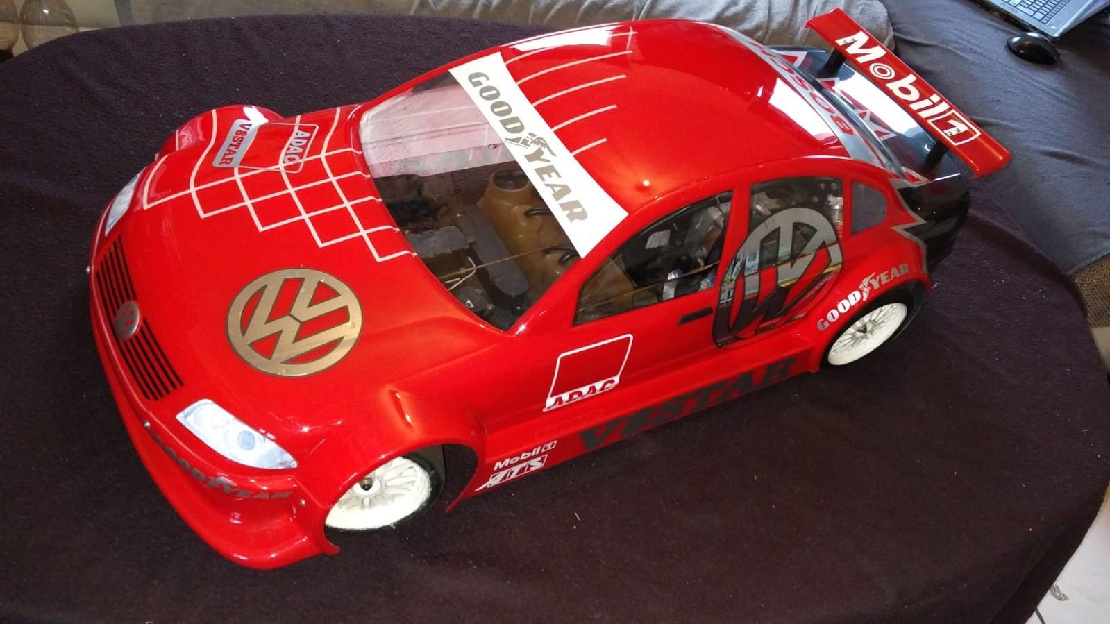

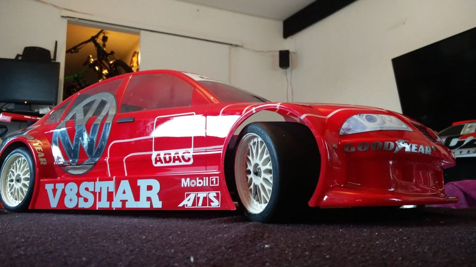

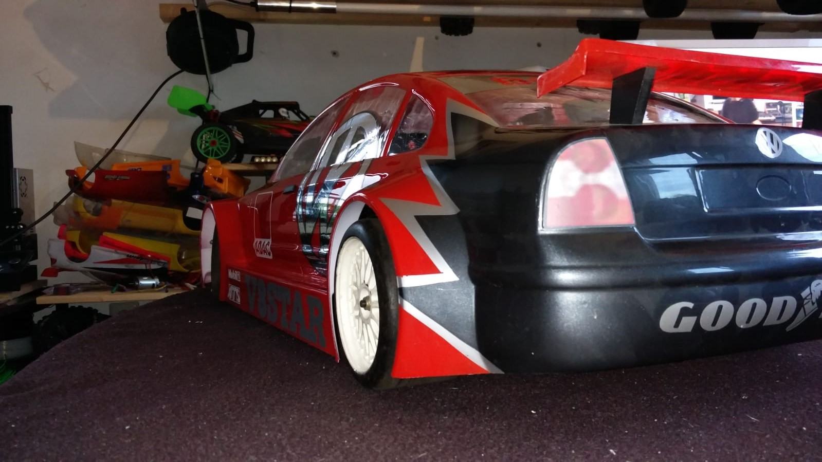

Oder nen verdammt Hübscher Nagelneuer VW Passat V8 Star, die Karo is noch nicht mal gebohrt und gibt es seit 15 Jahren halt einfach nicht mehr zu Kaufen.
Bei 1:10er Geht es ja noch wenn man sich ne Karo verballert, Kost ja meist nur um die 50€, bei nem 1:5er Tut das Extrem weh wenn so ne Karo mal eben 200-350€ Kostet o_O

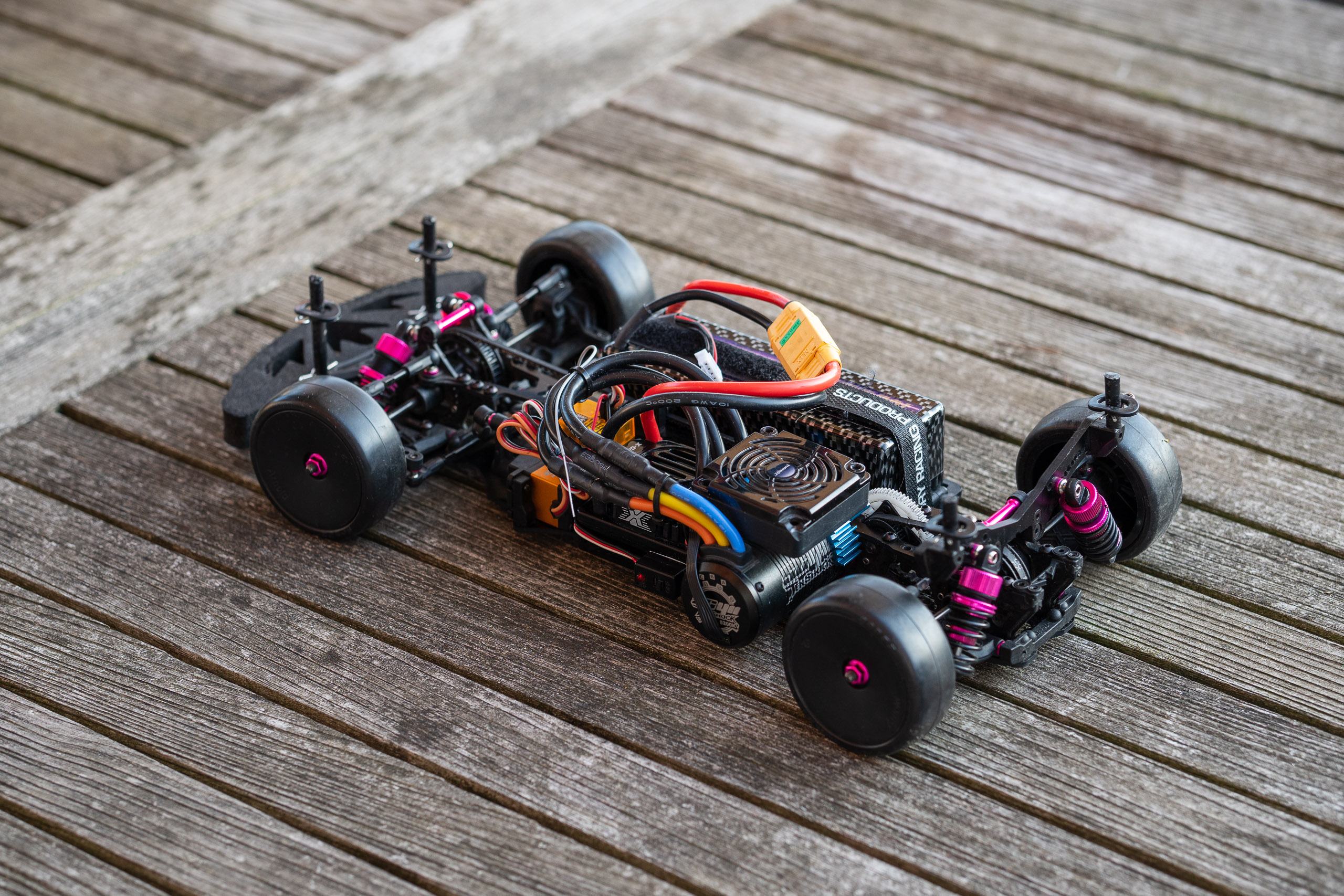

Ich hab mein Bastelobjekt jetzt auch mal wieder hervorgeholt. Ist ein Sakura XI. Größtenteils Stock, lediglich die vordere Aufhängung wurde modifiziert um flache Nascar-Karossen benutzen zu können. Die Elektronik ist eigentlich für Short-Course oder 1/8 gedacht. 200A bei 15V, geht ab.
Hübsches Chassis, mit der Power wär das was für "unsere" 1:10er Speed challenge :unsure:

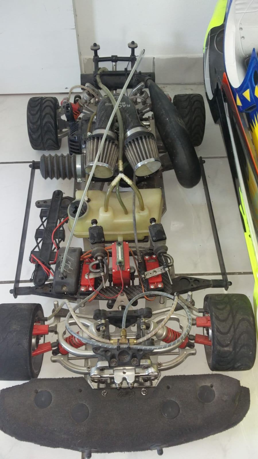

Was die Karos von den 1:5er Angeht, Der Preis ist zwar Hoch, aber wenn man sich die Teile anschaut merkt man auch warum, das ist schon viel Material, so nen Teil is ja in der Regel um die 90cm Lang, bei dem CLK und dem C291 sinds sogar knapp 110cm Länge und 420mm Spurbreite. Das kommt auf den Bildern gar nicht so Rüber, aber die Teile sind wirklich verdammt groß und bisschen Stabiler als so ne 1:10er Karo. Die Teuersten die in der Regel 300-350€ Kosten haben 2mm Dicke, für Rennen fährt man meist 1-1.5mm Dicke die Karos liegen zwischen 150-250€, allerdings kann dir es passieren das so ne Karo nach nem Crash hinüber ist.
Aber ganz Ehrlich, bei den was die Chassis drunter Kosten is dir ne 200€ Karo relativ egal bei nem Crash. Das sind Chassis für das Geld kannst dir nen Neuwagen Kaufen, allerdings ist das eben auch die Königsklasse, ne Nummer besser geht nicht weil gibt es nicht.
Bedeutet die Dinger können bis zu 120km/h fahren ( der CLK und der C291 ) bei nem Gewicht von 15-20Kg, haben Hydraulische Scheibenbremsen an Jeden Rad ! Hochgezüchtete 2 Takt Benzin Motoren mit 23ccm, voll einstellbarer Antrieb ( Kupplung, Differential ) Fahrwerk ist alles einstellbar was man sich nur erträumen kann, kleine Rennwagen eben.

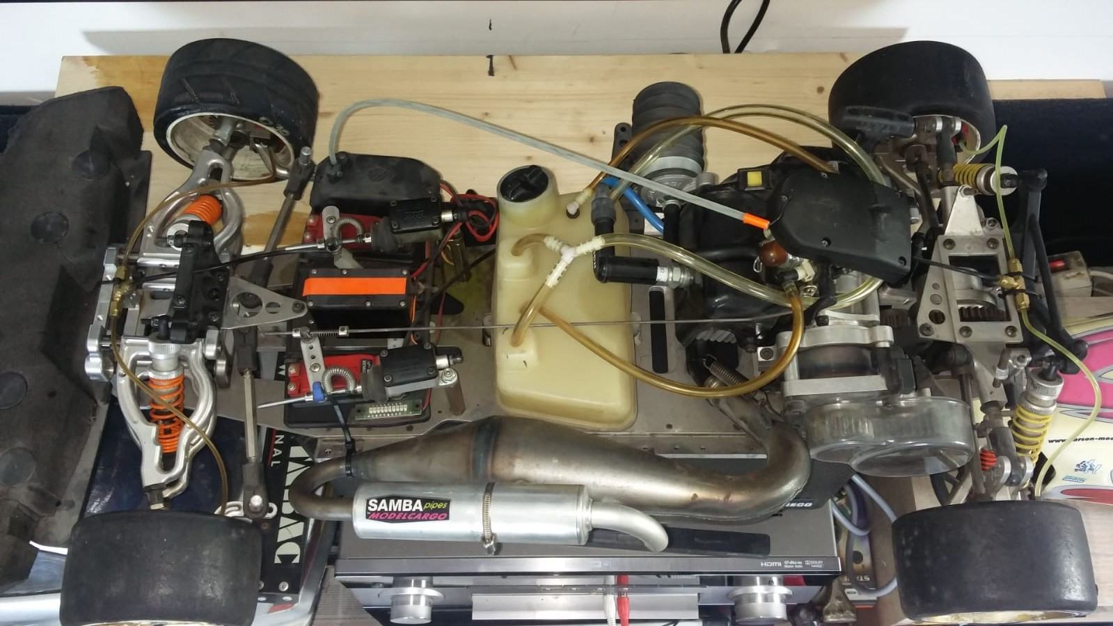

Und so schaut das aus.
Das ist mein FG Competition Evo für die Karos mit normaler Breite, wie der V8 Star oder die Tourenwagen mit Langen Radstand, das Teil kann je nach Setup und Karo um die 130km/h erreichen
Mein FG Comp. Evo mit 420mm Spurbreite für den CLK-GTR und den C291

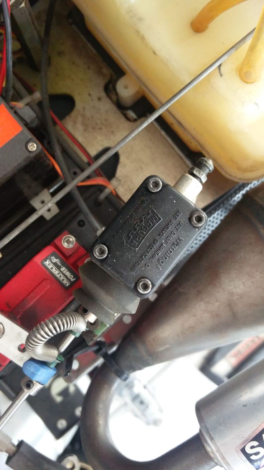

Die Hydraulischen Scheibenbremsen sind von eine sehr Bekannten Top Hersteller ;-)

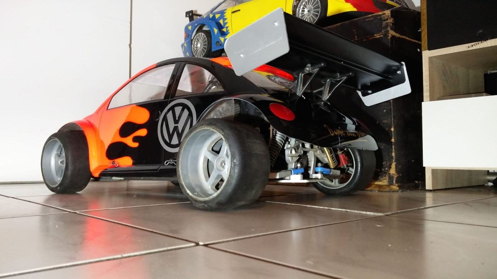

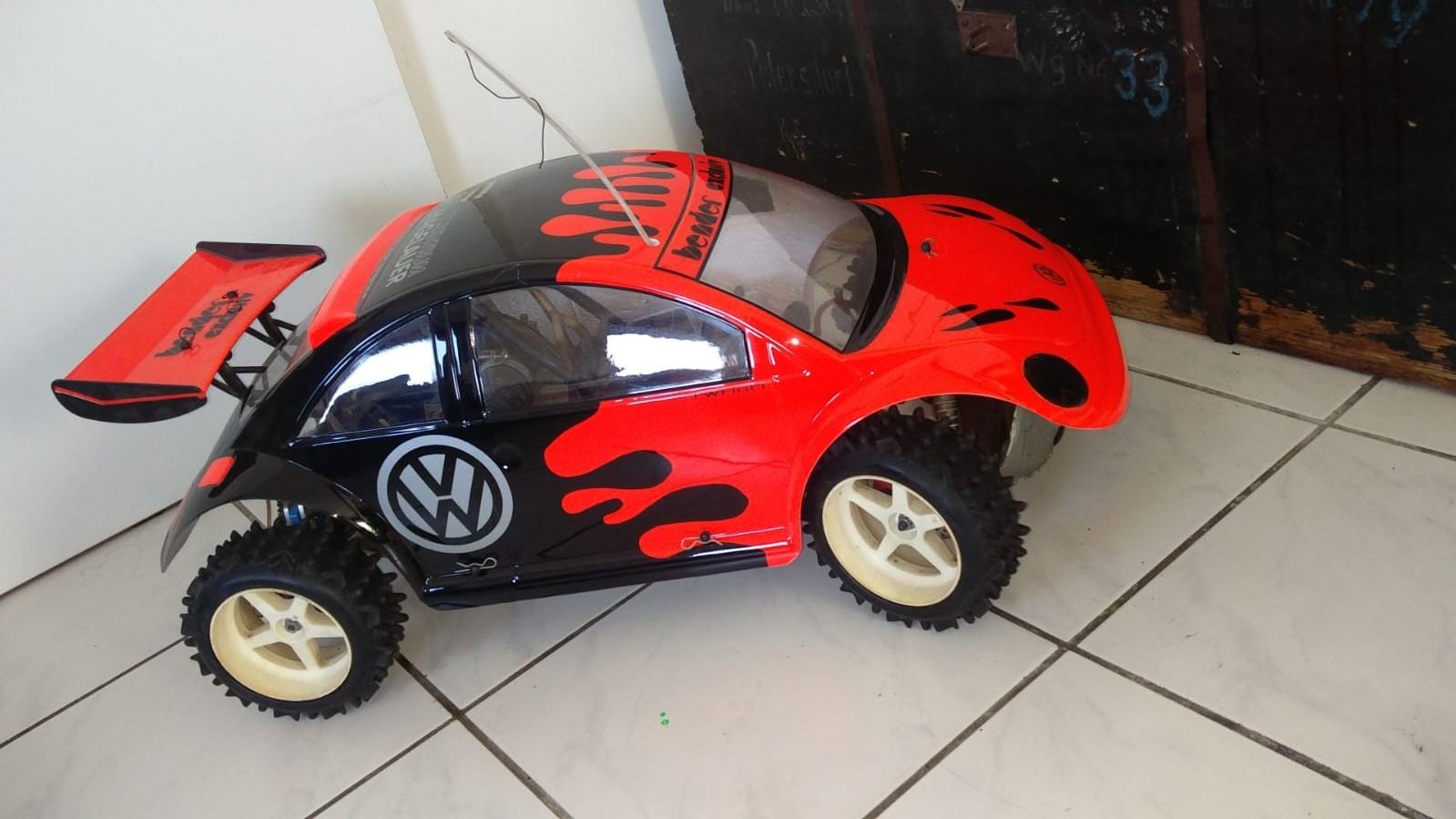

Nen Monster New Beetle hab ich auch noch, den hab ich vor Paar Tagen umgerüstet komplett auf Onroad ( Offroad Fahr ich nur 1:8er is billiger ... )
Vorher mit Vitrinen Karo
Nachher im Straßen Rennsetup
Auch der hat einmal das Komplette Tuning Paket abbekommen inkl 4 Hydraulische Scheibenbremsen und Getunten Motor allerdings nen 26ccm.
