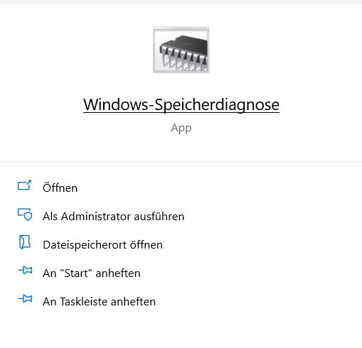

Anschließend Windowstaste und Speicherdiagnose eintippen
Mal durchlaufen lassen (erstmal den standard Test).

Bei der speicherdiagnose schreit der Hardwaredefekt.. Gibt es da irgendein Protokoll? Die RAM liefen jetzt aber auch wieder auf 3600 MHz
