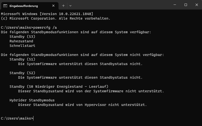

Poste mal bitte den Output von powercfg /a.

Hier mal ein Screenshot
