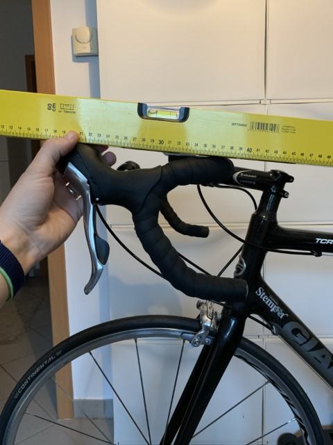

Welche Rahmengröße ist das denn ? Und wie groß bist du bzw. welche Armlänge und Innenbeinlänge hast du? Die Überhöhung sieht nämlich sehr krass aus.
Nicht der Lenker. Der sieht gut aus. Die Griffe sind vermutlich zu tief montiert. Als Faustregel sagt man, dass die Bremshebelspitzen auf einem, an das gerade Stück der Drops angelegten Zollstock aufiegen sollten. Für mich sieht es aus der Perpektive so aus, dass die Griffe mindestens 10-15 mm zu tief sitzen.
hmm, auf dem Bild von #10610 sieht man es vielleicht etwas besser als bei dem Foto von der Wandhalterung.
werde es dennoch zu Hause mal gegenprüfen.
zu den anderen Daten: Rahmengröße L, Größe 1,90cm, den Rest müsste ich zu Hause ausmessen.

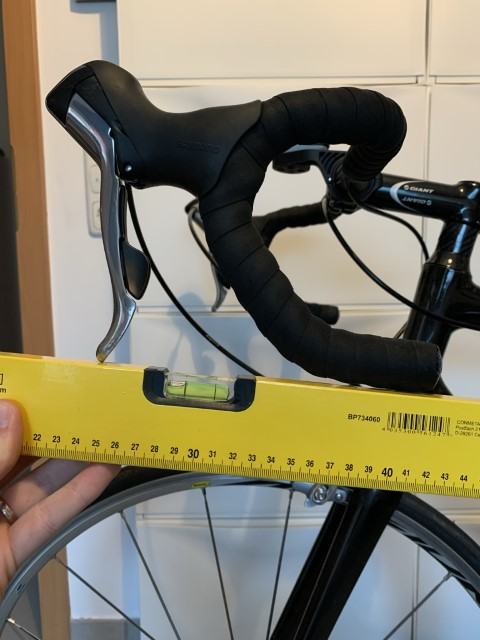

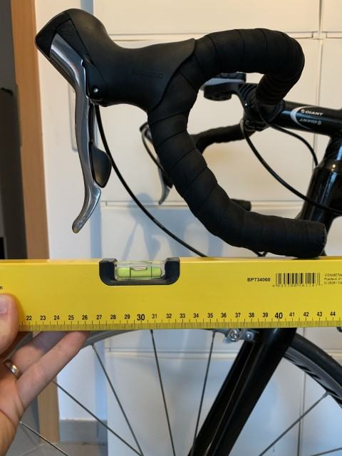

@Madz hab nun nochmal kurz die Wasserwaage aufgelegt, sieht doch gar nicht so verkehrt aus:
Laut dem oberen Foto müssen die Griffe höher sitzen. Wenn die Wasserwaage komplett auf dem geraden STück des Drops anliegt, sollten die Bremshebel auf der Wasserwaage aufliegen. Sie liegt aber nicht ganz gerade auf.
Das macht man am besten ohne Lenkerband am Lenker. ;) Dann bekommt man das korrekte Maß.
Die Griffe sind auf jeden Fall zu tief. Wenn die sie höher stellst, wird sich das Rad gleich besser anfühlen.

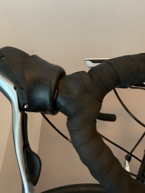

okay, da hat es einer aber echt gut gemeint mit dem Lenkerband:
da ist ein Verschieben leider nicht so einfach möglich...
ohh man.. dazu muss ich mich dann aber auch erstmal wirklich überwinden, habe das früher schon nicht so gerne gemacht :rolleyes2:
Bringt ergonomisch aber schon sehr viel. ;) Am besten das Lenkerband ganz runter, ausmessen, verstellen, neues Lenkerbad drauf.
