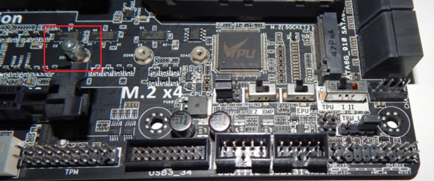

Ich habe eben meine 960 EVO bekommen. Sie wird erkannt und läuft wunderbar, einzig wundert mich die Einbauweise:
Muss das so? Ich verwende ein ASUS X99A. Wenn ich die Schraube wegnehme geht sie nach oben weg und springt raus, gerade geht aber nicht.
Auf dem Bild sieht es so aus als wäre der Abstandshalter oberhalb der SSD angebracht! Die SSD wird aber zwischen dem Abstandhalter und der Schraube eingeklemmt, dann steht sie genau waagerecht. Also erst den Abstandshalter ins Mainboard geschraubt, dann liegt die SSD auf dem Abstandshalter und wird an diesem mit der Schraube befestigt!
jo, sehe ich auch so. Erst musst der Abstandshalter in das Gewinde auf dem Mainboard, dann die SSD drauf, dass sie waagerecht liegt. Dann die Schraube in den Abstandshalter, welche die SSD darauf fixiert.
Wie die Beiden vor mir schon schreiben, man sieht es schlecht, aber erst Abstandshalter ans Board, dann SSD drauf, dann festschrauben.

Auf dem angehängten Bild sieht man den Abstandhalter, der ist sicherlich schon auf dem Board gewesen. Die SSD muss auf den Abstandhalter (Sechskant) und obendrauf dann die Schraube ....

Ja, das ist die Schraube, aber die kann man nicht dahinter klemmen, das passt nicht. Ich kann die SSD nur darunter klemmen und sie festschrauben (So wie bei mir zu sehen).

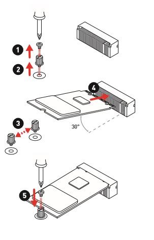

die runde Schraube muss man von dem Sechskantteil runterschrauben .... das sind zwei Teile so wie im Bild von Wilsberg (#7)....
Vielleicht ist dieses Bildchen verständlicher ...
Bei näherer Betrachtung fiel mir das auch auf, aber sie lässt sich nicht abschrauben. Ich habe einige Videos geschaut, da haben die es alle so wie ich.
Bei meinen Board war das Teil auch ganz links verschraubt. Einfach sowohl Schraube als auch Abstandshalter lösen und an der entsprechenden Position wieder festschrauben.
