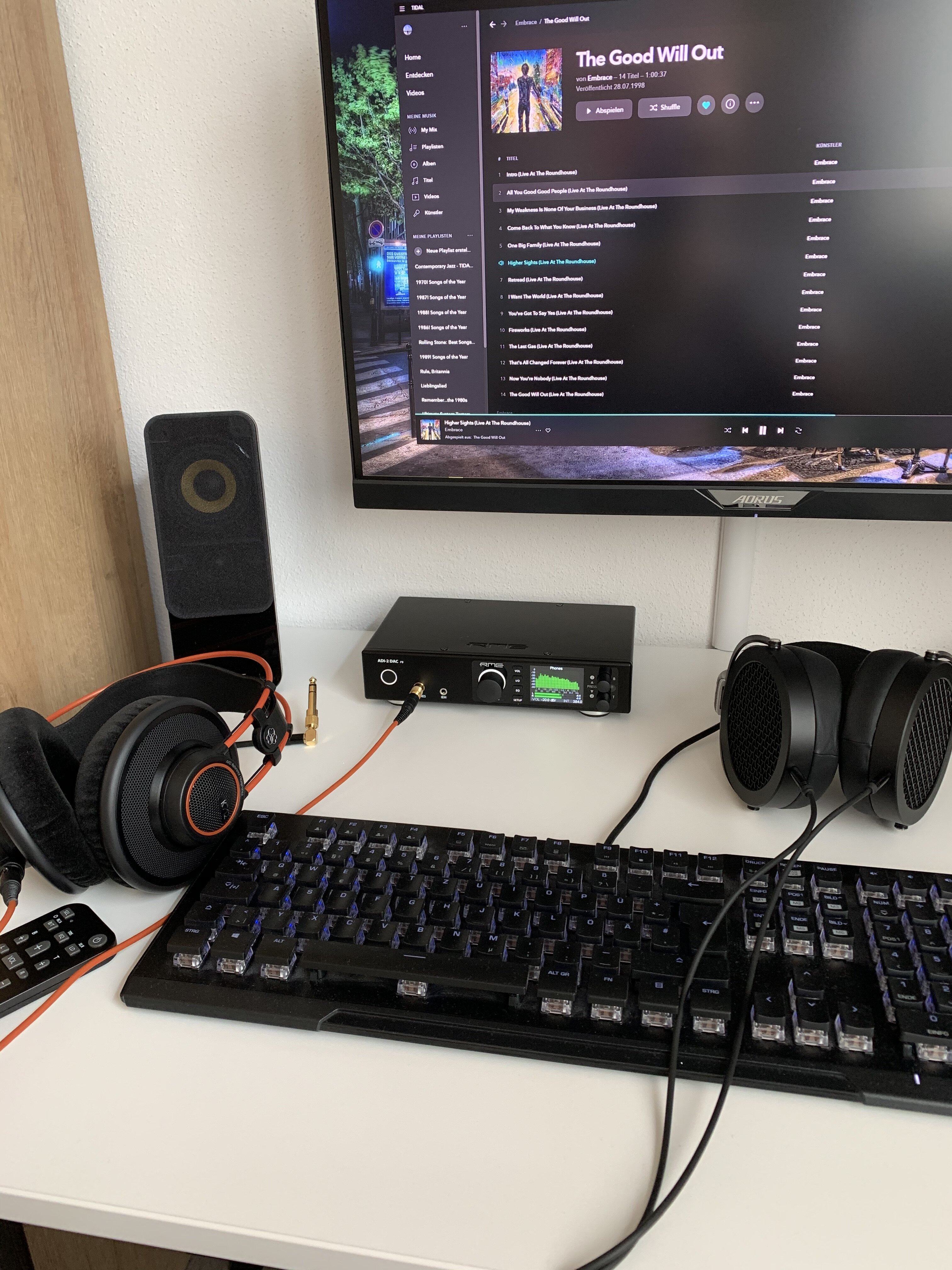

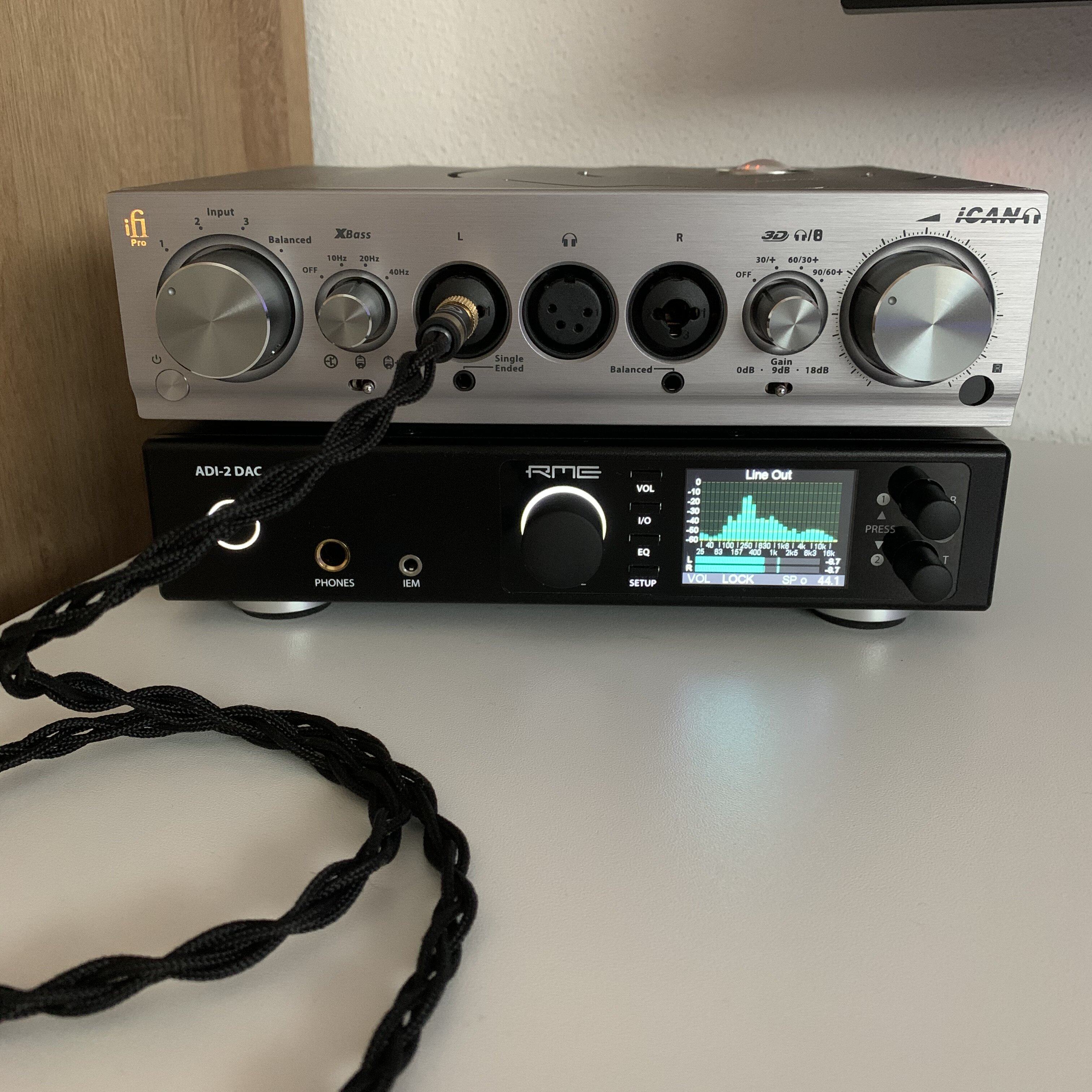

Der Adi wäre jetzt top für mein Desktop Setup - Preamp und KHV Anschluss, und dazu sehr platzsparende.
Ich glaube, ich muss den Stack doch mal inserieren…
Finde den Adi so auch super sexy und praktisch. Komme mit dem Klang aber einfach nicht klar.
hö ? du kannst doch den klang einstellen wie es dir gefällt (EQ?).
Wie klingen denn "Echtheitsgefühl" und "Emotion"? Völlig subjektiv natürlich.![]()
Wir hatten die Unterhaltung schon öfters.Wie klingen denn "Echtheitsgefühl" und "Emotion"?
Als absolut grausiger Hobbygitarrist kenne ich die Unterschiede von Saitenarten, zupfen vs Plektrum, Up-, Down-, Full-Stroke, Tap, etc. Die Spieltechnik höre ich idR aber auch am RME. Den signifikantesten Unterschied macht da für mich der Hörer. Hier sticht der Hifiman auch tatsächlich sehr deutlich aus dem restlichen "Rudel" hervor. Vlt werd ich mir nächstes Jahr zum Vergleich noch einen R28 ordern um das Kapitel vorerst abschließen zu können.Ein Musiker zupft an den Saiten einer Gitarre, es entsteht ein Klang, den hörst du.
