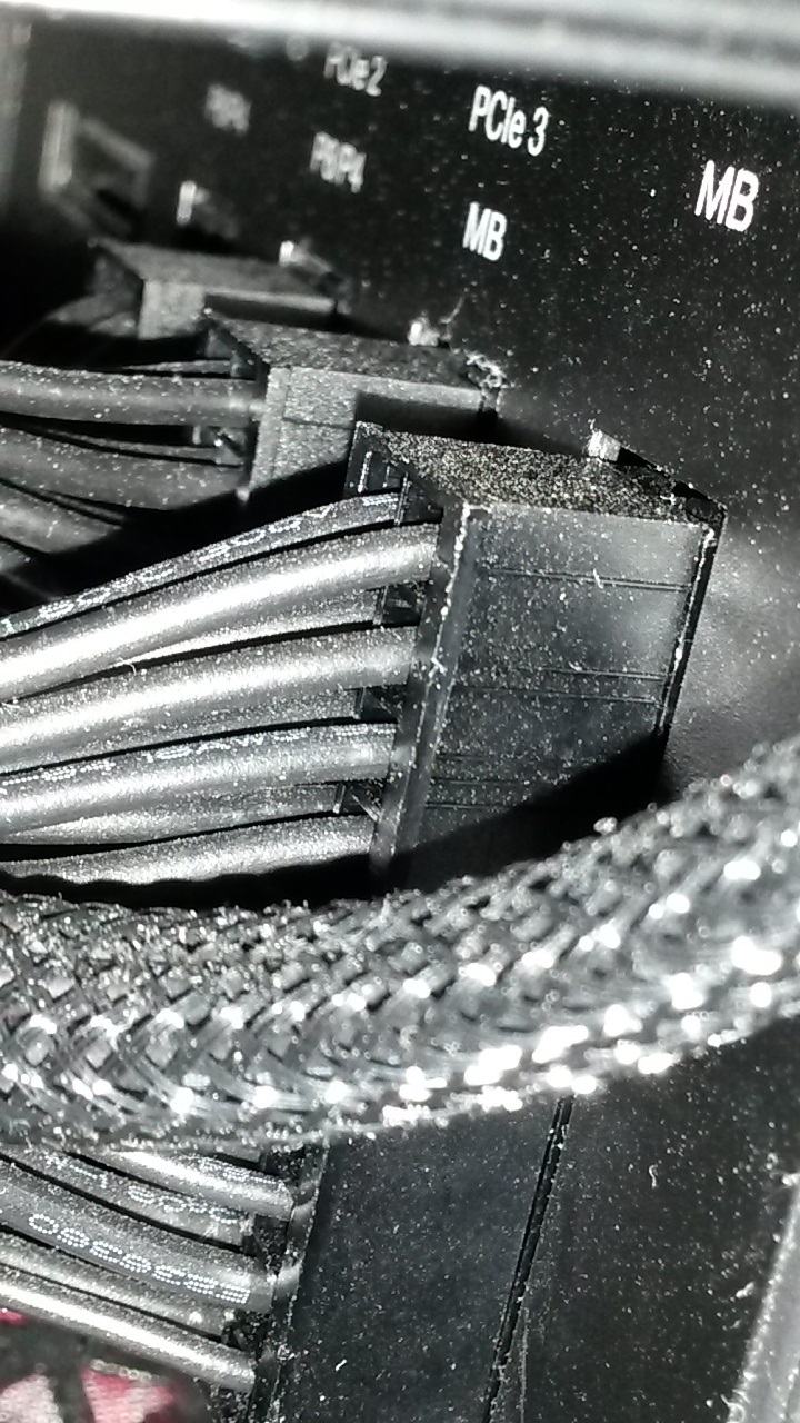

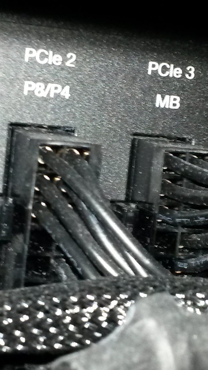

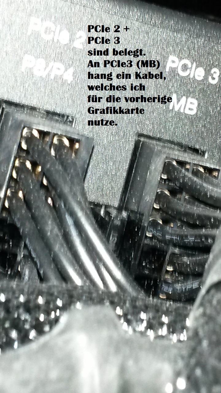

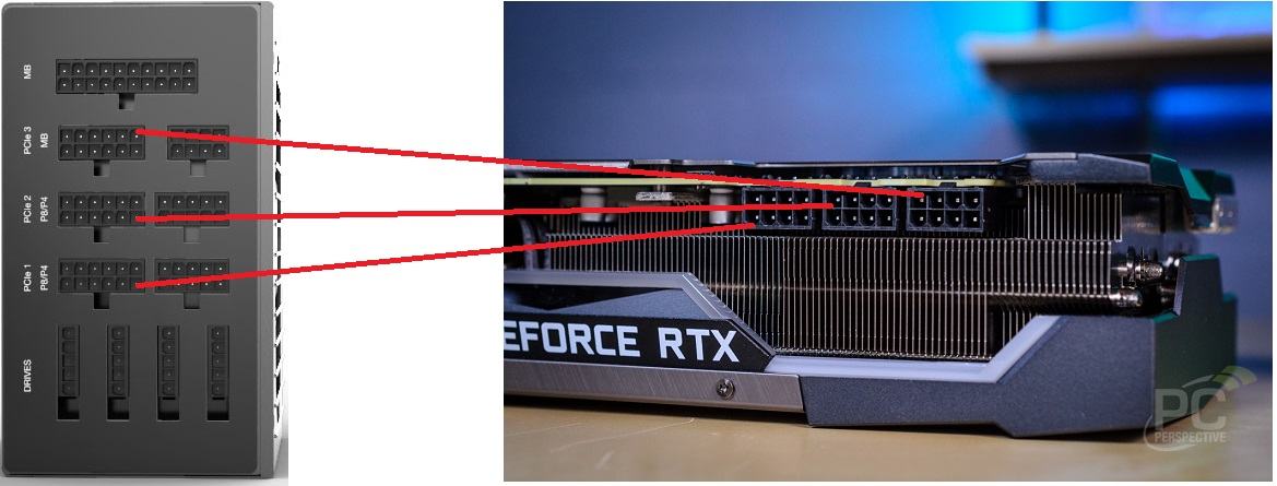

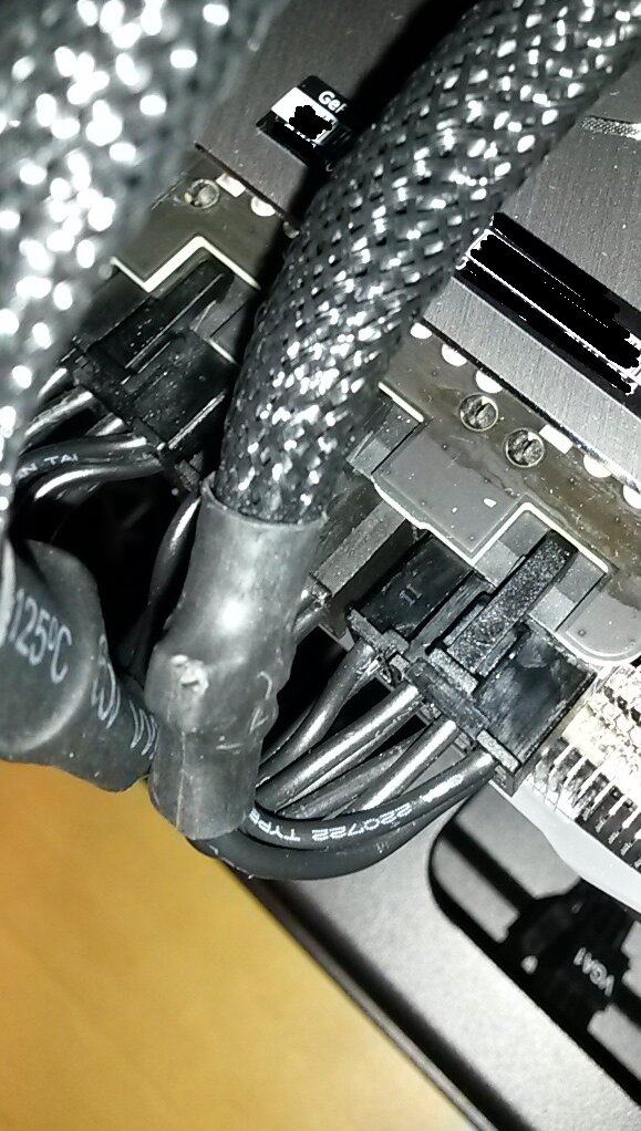

Am << PCIe 3 | MB >> hängt 1x ein 8 pin Stromkabel. (Nennt man das so?)
Das versorgte vorher meine Grafikkarte, die auch nur "1 Stromanschluss 8pin" benötigte.

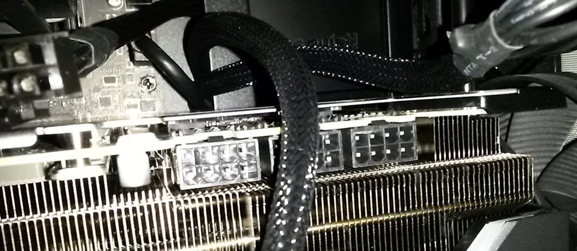

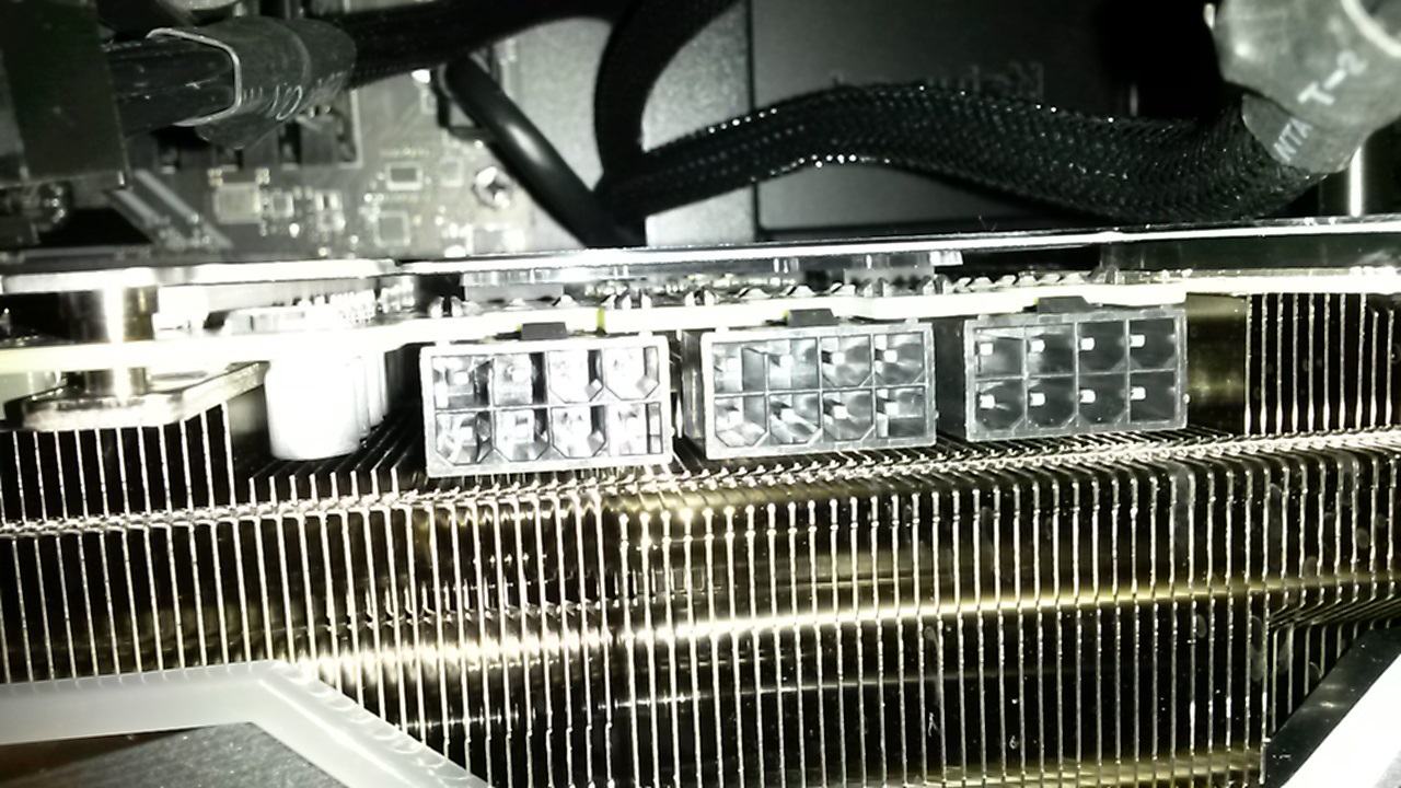

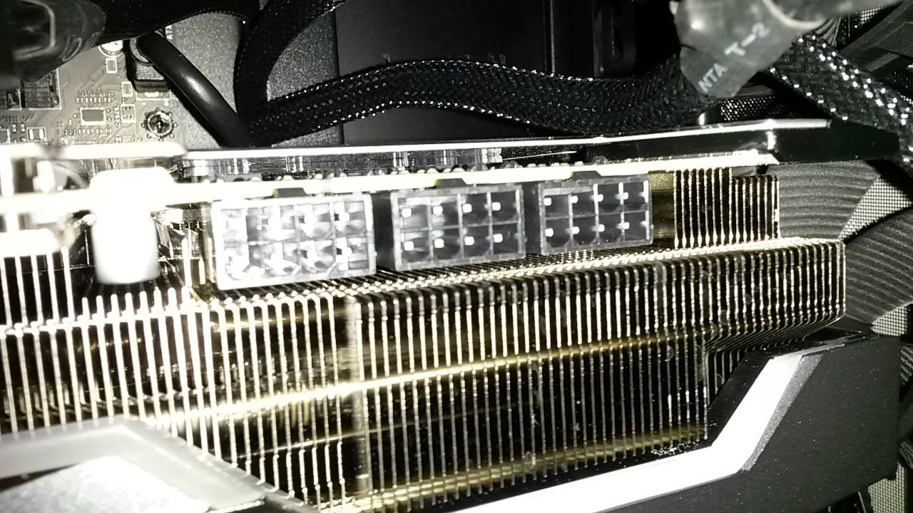

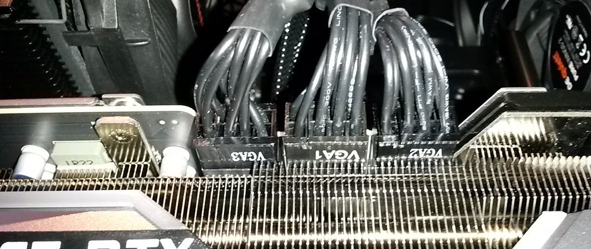

Die 3090 hat aber drei davon.

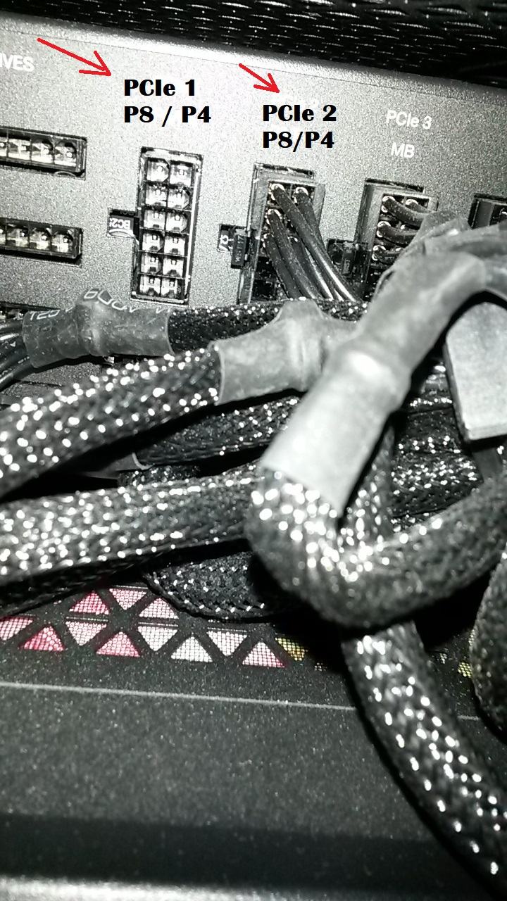

Am << PCIe 1 | P8/P4 >> hängt garnix, der ist frei.

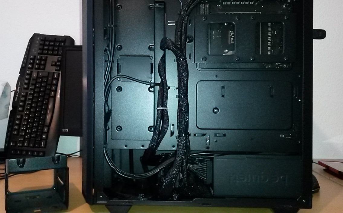

Am << PCI 2 | P8/P4 >> steckt ein Kabel, ich habe aber keine Ahnung wo es hingeht und wofür es ist.
Alles ist fest verbaut, verkabelt, mit Kabelbinder abgebunden und eingebaut; ich möchte ungern alles jetzt aufdröseln, zumal ich es dann
eventuell nicht mehr so wieder zusammen bekomme.

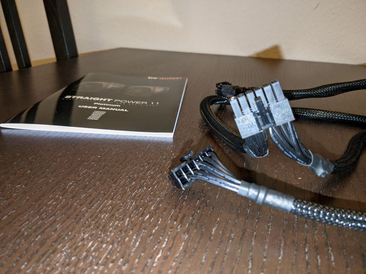

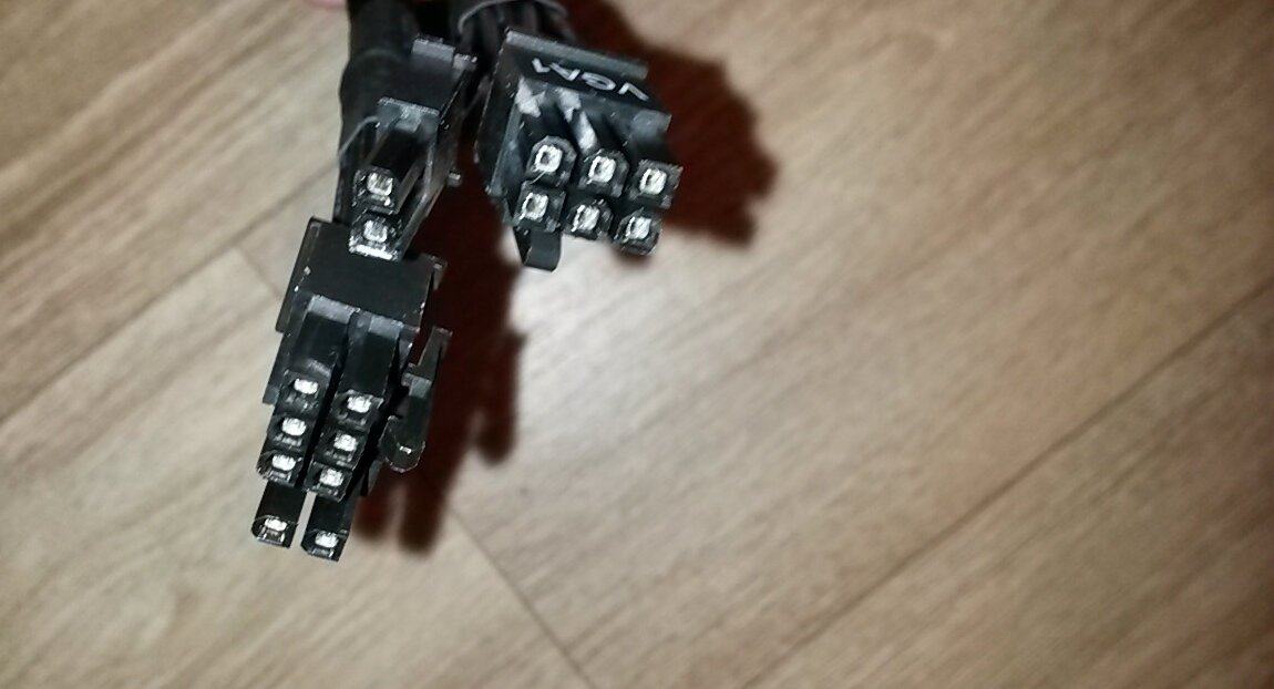

Ich habe jetzt ein "Y-Kabel", was 2x 6+2 Pin "Ausgang" hat.
Ist es jetzt richtig, wenn ich das einfach an den leeren << PCIe 1 | P8/P4 >> hänge?
Und dann dieses Y-Kabel zusammen mit dem nun freien 8-pin Kabel vom << PCIe 3 | MB >> auf die Grafikkarte anstecke?
Dann wären alle drei 8-pin Steckplätze der Grafikkarte verbaut/belegt/versorgt.

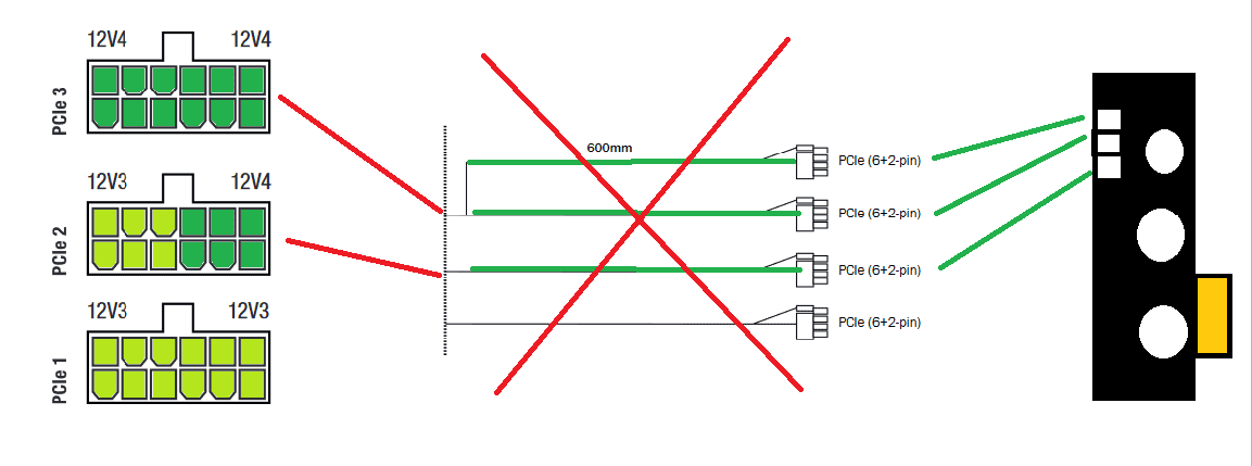

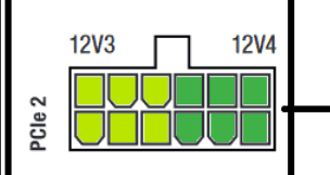

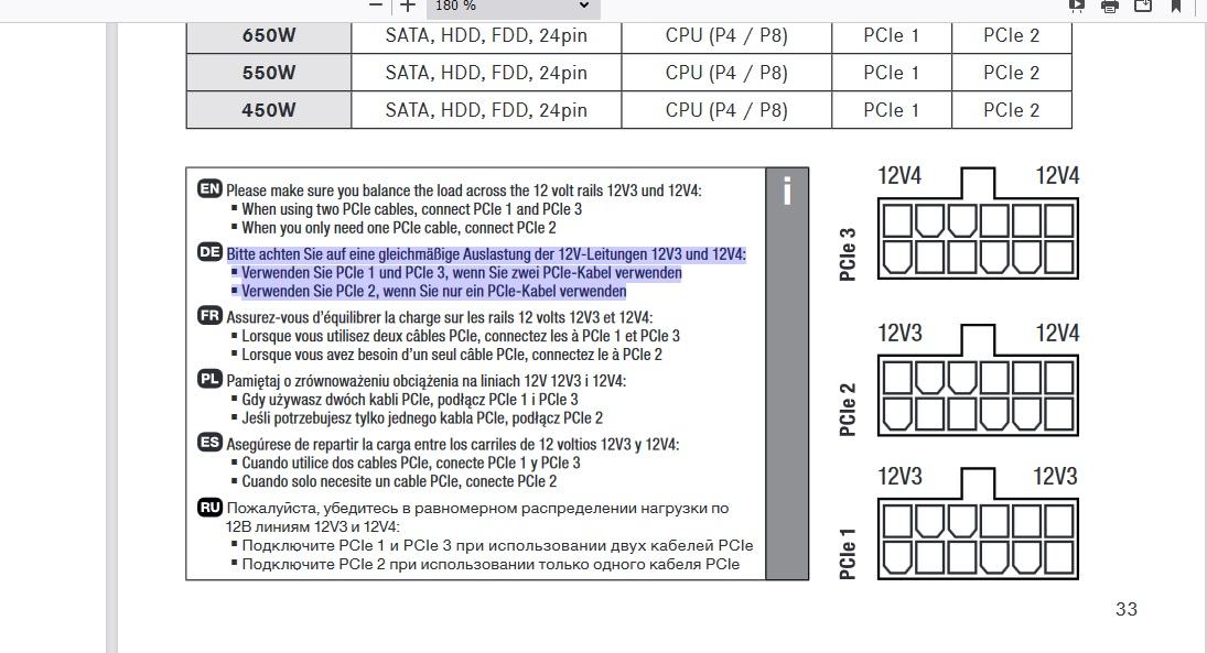

Das Handbuch vom Straight Power 11 Platinum 850 Watt sagt,
Bitte achten Sie auf eine gleichmäßige Auslastung der 12V-Leitungen 12V3 und 12V4:
■ Verwenden Sie PCIe 1 und PCIe 3, wenn Sie zwei PCIe-Kabel verwenden
■ Verwenden Sie PCIe 2, wenn Sie nur ein PCIe-Kabel verwenden

Bei allen be quiet Netzteilen (außer Power Zone) verteilt sich die Gesamtleistung über mehrere 12V Schienen (Rails).
Bei Corsair z.B. ist es immer eine einzige Schiene.
Dann würden sich 850W auf 71A erstrecken. Also eine 12V Schiene mit 71A. Das sorgt zum einen dafür, dass das Netzteil nicht so schnell abschaltet, auf der anderen Seite steigt die Brandgefahr im Falle eines Kurzschlusses.
Bei deinem Netzteil verteilen sich die 850W auf 4 Schienen, davon zwei mit 21A und zwei mit 26A.
21*12 = 252, wenn also an Schiene 1 oder 2 eine Grafikkarte hängt die über diesen Anschluss mehr als 252W anfordert schaltet das Netzteil ab.
Bei Schiene 3 und 4 schaltet es bei >312W ab.

Ich würde das Y-Kabel auf PCIe2 stecken (habe ich bei meiner 6800xt mit 2x8Pin auch) und das einfache Kabel auf PCIe1 oder 3.
(Habe auch das SP 850W Platinum.)
Ich beziehe mich auf Seite 32-34 der Bedienungsanleitung.

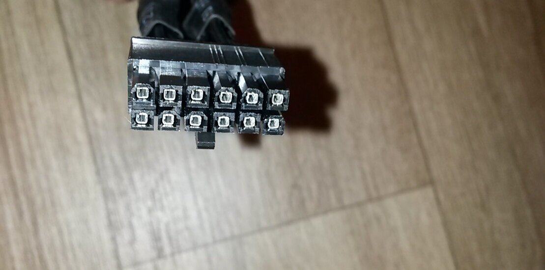

1 Stecker, 12 Pins, verbunden auf beide Rails.
Klick mich
Was hinter diesen Anschluss passiert, wie die Kabel aufgebaut sind, was das für die Pinbelegung bedeutet...
kein Plan. Ich hab noch kein Netzteil und kein Kabel durchgeklingelt.
Vieleicht bin ich aber auch zu blöd um Seite 32-34 richtig zu lesen. Dann wär ich dankbar wenns mir einer erklärt der den Aufbau im Detail kennt, damit ich es beim nächsten mal korrekt wiedergebe.
Dein verlinktes Bild erklärt es doch gut. ;)
Der 12p Anschluss ist eigentlich ein 6p+6p. Jeder der 6p liegt auf einer Rail (PCIe2) oder eben auch beide auf der gleichen Rail (PCIe1 / 3).
Ich sag seit 8.12.2020 das gleiche...
Du meinst in #73 ne is falsch... Und du hast mich verwirrt...
Weil ich nicht verstehe was du mir sagen willst...

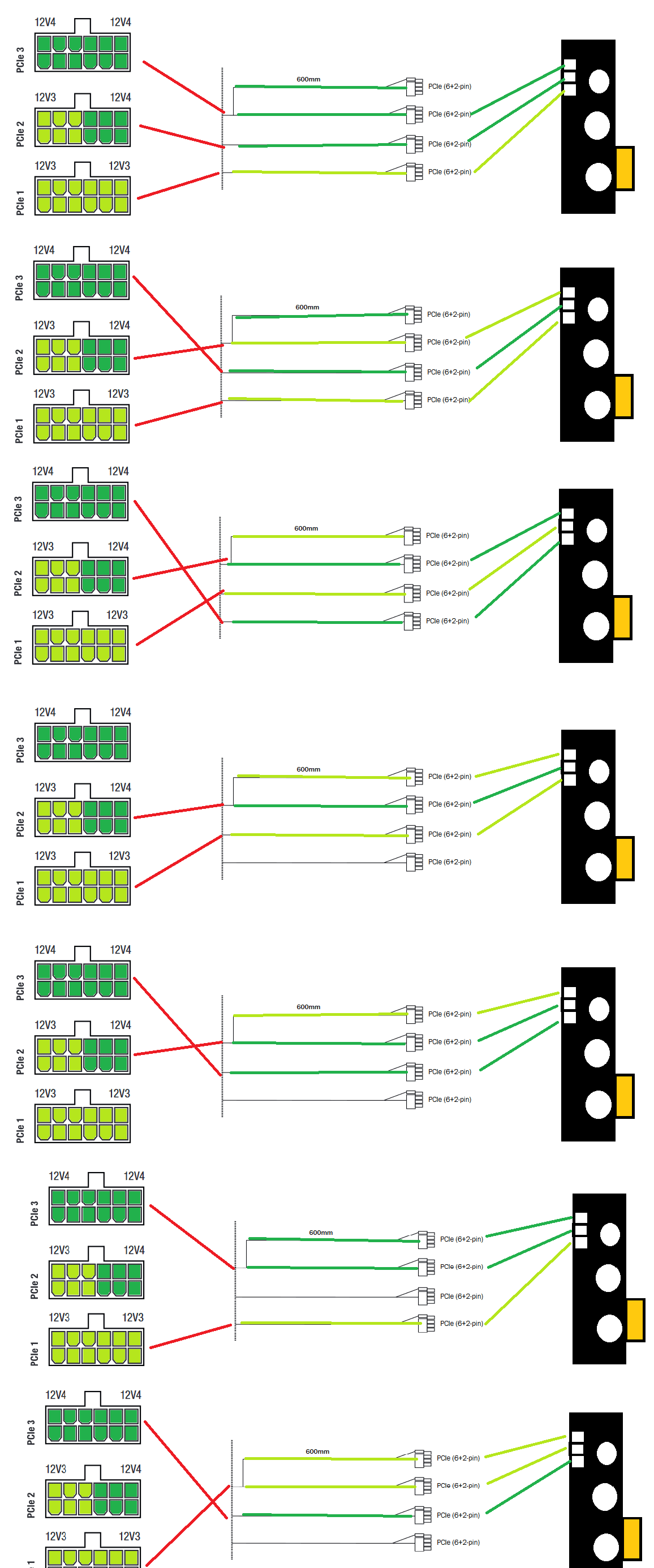

Ich möchte sagen: Das Kabel mit einem PCIe-Stecker belastet am PCIe2 nicht Rail3+4 jeweils zu 50%, sondern es liegt auf Rail3 oder 4, je nach geneuer Belegung des Kabels.
Das einfache Kabel aus meinem obigen Bild:
würde auf Rail4 liegen:
Das hat dann die Konsequenz, dass es komplett egal ist was man wie anschließt. Ob Y Kabel oder einzel, und welche PCIe Anschluss am Netzteil... alles egal. Und ne gleichmäßige Belastung bekommt man bei den Kabeln eh nicht hin.
...wieder was gelernt.
...nur diesen Fail sollte man dann vermeiden:
Mit drei einzelnen Kabeln ist es egal, ja.
Mit Y-Kabel + einfachem Kabel musst nur schauen, dass du die nicht alle auf eine Rail steckst. Daher mein Tipp:

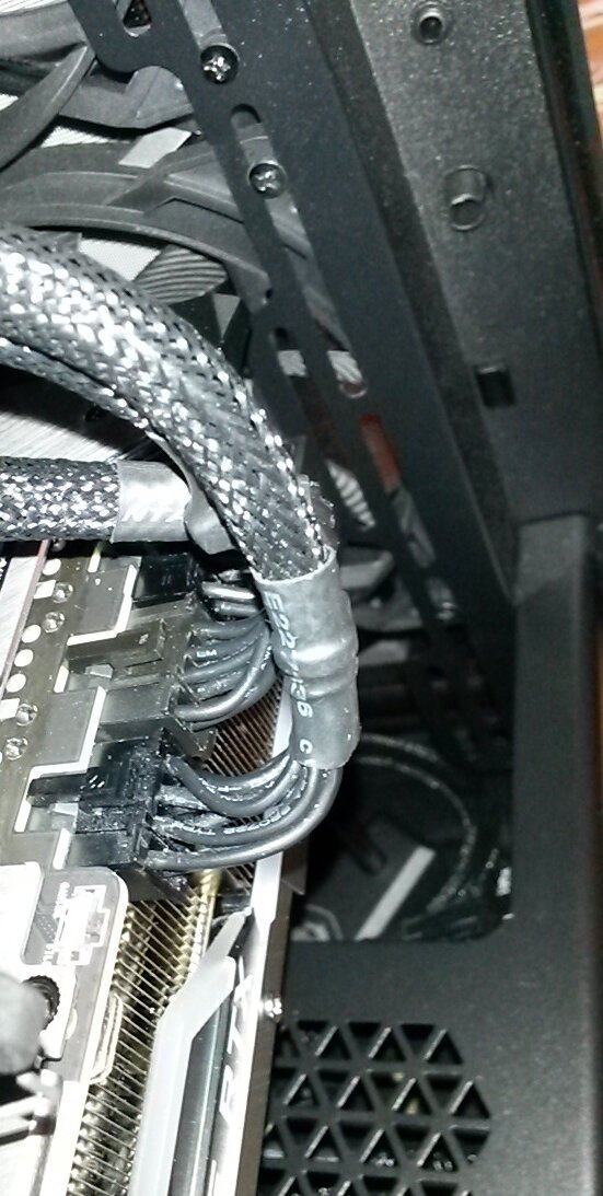

Moin Leute
so erste Daten:
ich hab ein ganz ganz lautes Surren / kratzeln - als Wenn Strom über eine Starkstromleitung fliesst - so eine Mischung aus surren/fiepen/kratzen.
Und zwar - scheinbar - Lastabhängig. Wenn ich also im Spiel bin wo viel Elemente sind oder aufwendige Umgebungen / Landschaften wird diese Mischung aus Fiepen/kratzen/surren richtig krass laut.
Wenn ich dann z.B. ins Spiel - Optionsmenü gehe verschwindet es förmlich ganz.
Ist doch was falsch angesteckt? Ist was am Netzteil kaputt?
Ob es aus der Graka oder dem Netzteil kommt kann ich nicht sagen.
Ich habe so ein Geräusch in meiner ganzen Zeit mit Rechnern noch nie gehört.
Muss mir das Sorgen machen?
Was bedeutet dass für den Dauerbetrieb?
Verschleisst da schneller etwas - geht da schneller etwas kaputt?

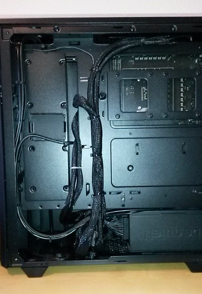

Den Festplattenkäfig lass ich jetzt draussen - ich müsste sonst extrem die Kabel unten stauchen -
ich brauch ihn eh nicht und wundere mich gerade wie der da vorher reingepasst hat.

Ich habe es jetzt so gesteckt wie 2k5lexi es gemeint hat:
- Y-Kabel am PCIe2 - davon aber nur ein Strang an die Grafikkarte.
- die 2 Single Kabel jeweils (!) an PCIe1 und an PCIe2 und damit dann je ein Stromanschluss an der Grafikkarte bedient.
Ist das jetzt OK so oder grundlegend nicht zu empfehlen?

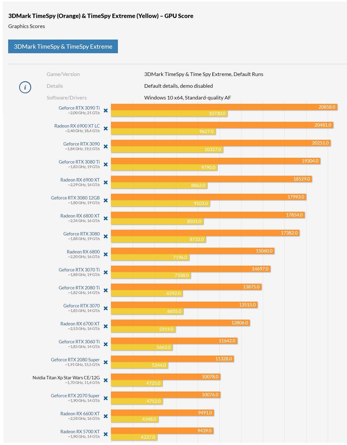

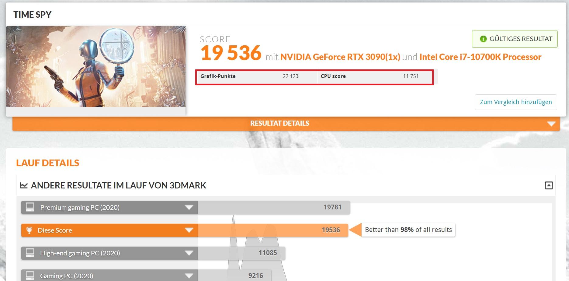

3DMark Grafik-Punkte habe ich um die 19581, ist das ok?

Ob 19500 3d Mark Punkte okay sind weiß ich nicht. Aber die 3d Mark Rangliste weiß dass sicher. ;)
@wiesen'pfler 3DMark-Rangliste 2022: 45 Modelle von 2014 bis 2022 im Benchmark (Update mit RTX 3090 Ti): https://www.pcgameshardware.de/3DMa...ls/Punkte-Tabelle-Time-Spy-Benchmark-1357989/
19536 Punkte im 3DMark Time Spy Benchmark Score mit Intel i7 10700K und MSI RTX 3090: https://www.3dmark.com/spy/25448821

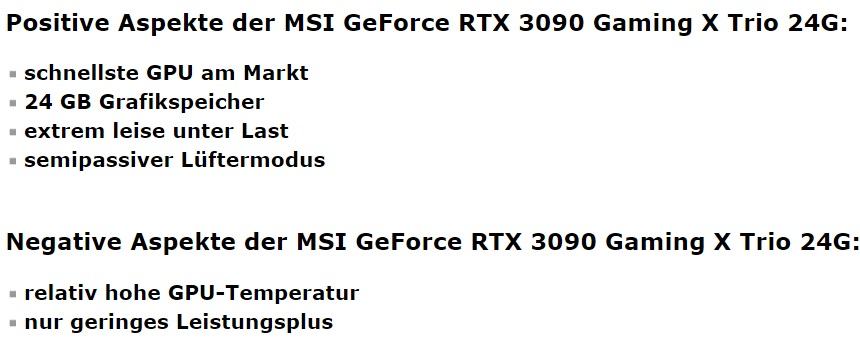

Die MSI GeForce RTX 3090 Gaming X Trio 24G ab 1349 Euro hat wenig Probleme mit Spulenfiepen die Lüfter sind relativ leise.
Ein passendes Netzteil ist das Seasonic Prime PX-1000 1000W ATX 2.4 ab 240,57 Euro, mit 135 mm Lüfter, 80 Plus Platinum Zertifizierung und 12 Jahre Garantie.
Oder mit Titanium Zertifizierung, Seasonic Prime TX-1000 1000W ATX 2.4 ab 290 Euro, mit 135 mm Lüfter, 80 Plus Titanium Zertifizierung und 12 Jahre Garantie.
Wenn du die MSI GeForce RTX 3090 Gaming X Trio 24G besitzt, wonach es aussieht laut deinen Bildern hast du entweder Pech gehabt oder das be quiet! Straight Power 11 Platinum 850W Netzteil verursacht die Geräusche (Coil Whine).
Testbericht: https://www.hardwareluxx.de/index.p...-3090-gaming-x-trio-24g-im-test.html?start=17
@Techlogi
Ist OK, zu den anderen Punkten kann ich nix sagen.
Bei asymetrischer Last hast du immer das Risiko, dass dir das OCP zuschlägt und den PC abschaltet.
Die besten Chancen das zu vermeiden hast du mit maximal gleichmäßig verteilter Last.
Kurze Verständnisfrage:
Ich bekomme eine 7900XT mit 3x Strom und habe ebenfalls das Straight Power 11 850W Platin.
PCIe 1+2+3 jeweils ein Kabel an die Karte und gut.
Wenn es passt lass ich für den Dual Boot Hackintosh aber noch meine Radeon Pro5500W drin.
Diese würde ich dann via PCIe2 befeuern.
Die Frage nun ob ich das komplette Y-Kabel dann von PCIe1 oder PCIe3 an die Karte stecke damit es auskommt?
Oder ist das dann egal?
Einfach ausprobieren 🙃
Wenn OCP zuschlägt wirst du schon merken
Das würde ich gern vermeiden ;)
Aber in Ordnung wäre es so?
Oder wäre das schon eine unausgeglichene belastung?
Möchte nicht das irgendwas schmort...
Edit: Ich werde die 7900XT jeweils mit PCIe 1+2+3 anschließen und von PCIe 2 dem Y-Kabel einen Strang wenn Sie noch reinpasst für die Radeon Pro nutzen.
Dann wäre es ausgeglichen :) Die Hitze zzt.
