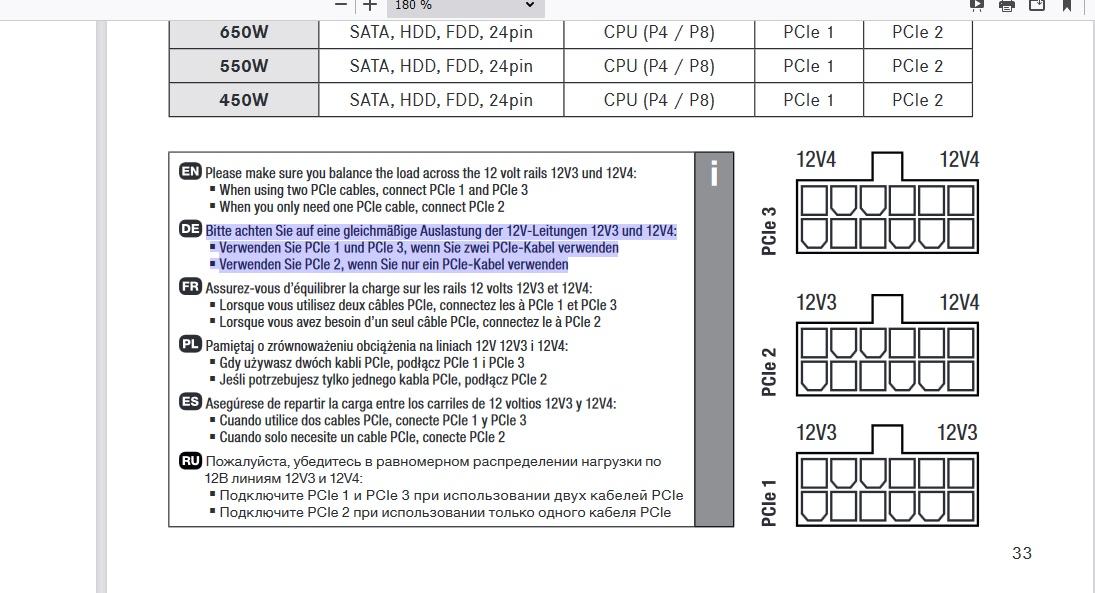

Es ist also das be quit Straight Power 11 Platinum 850 Watt verbaut.
Es war ein Komplettrechner, dessen Grafikkarte ich nun aufrüsten möchte.
Die Stecker am Netzteil sind also nicht von mir gesteckt und ich kann relativ wenig darüber sagen.
Habe aber Fotos beigefügt.

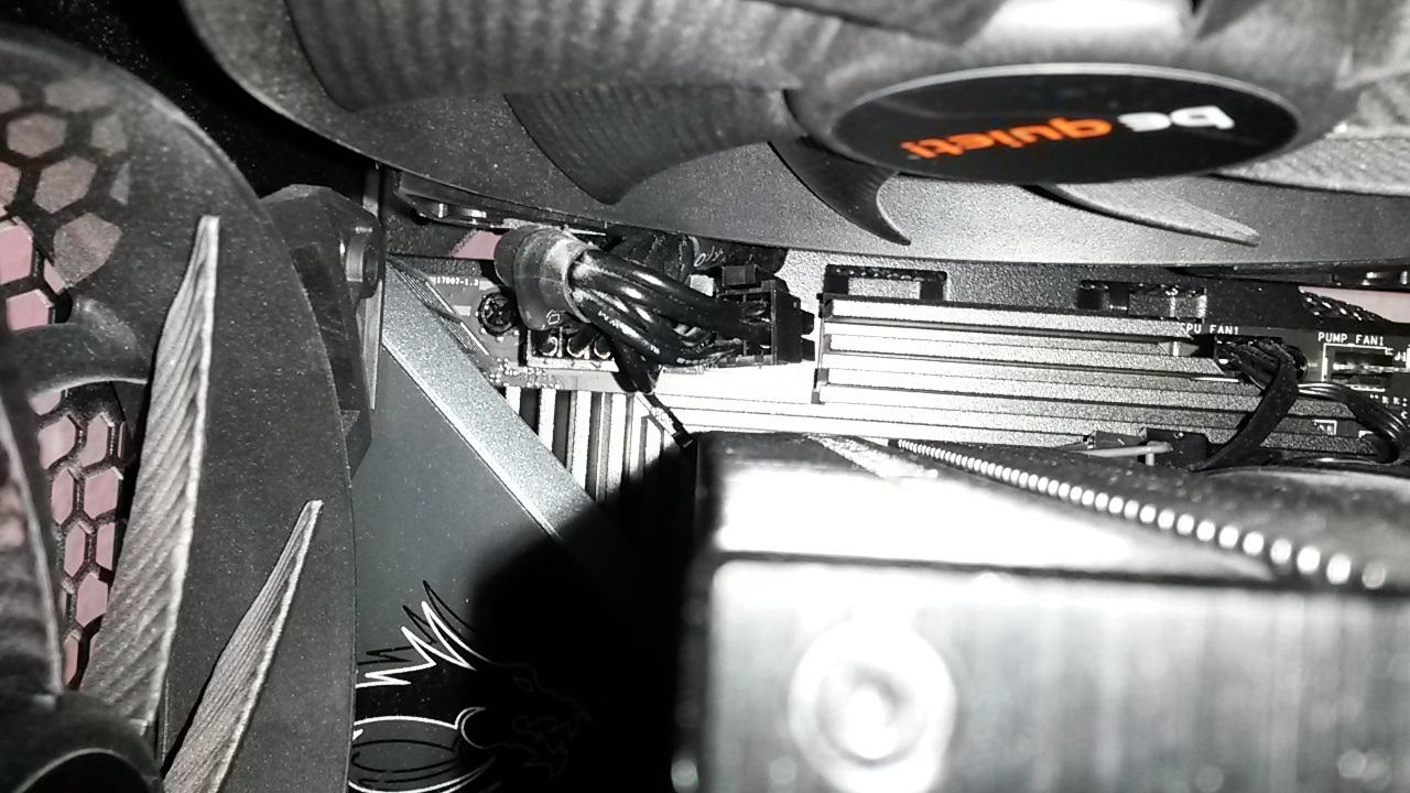

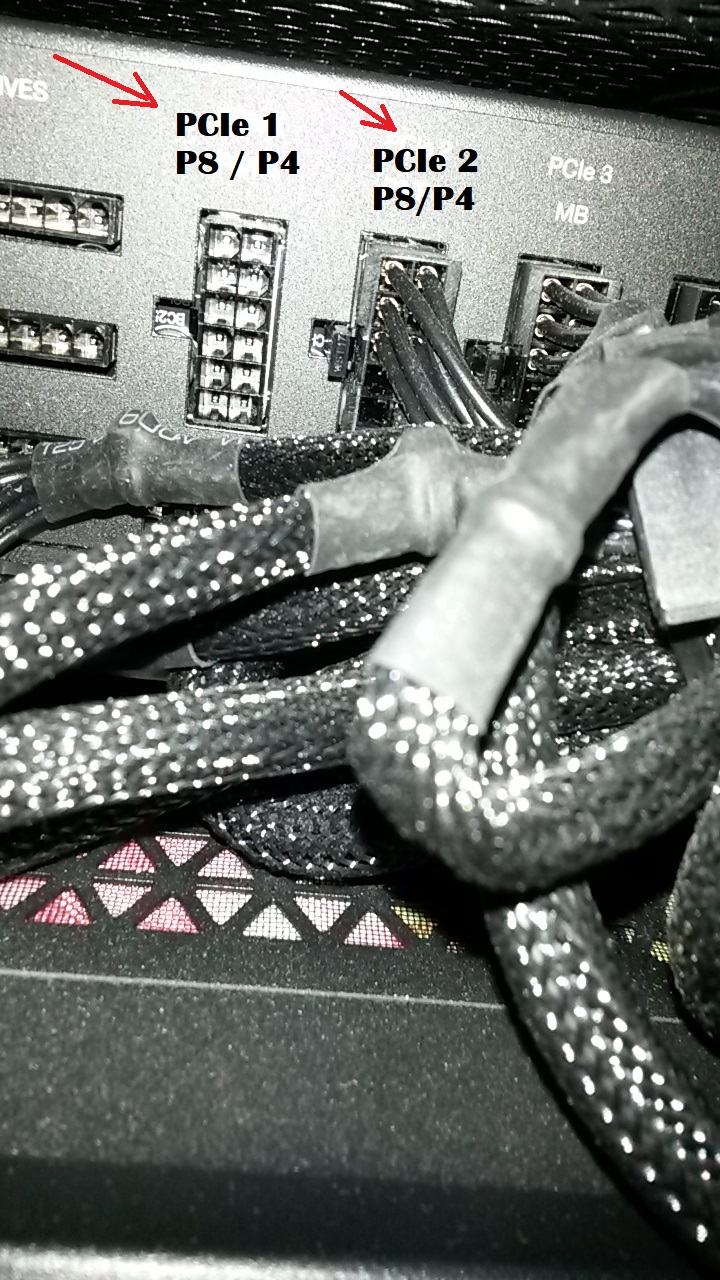

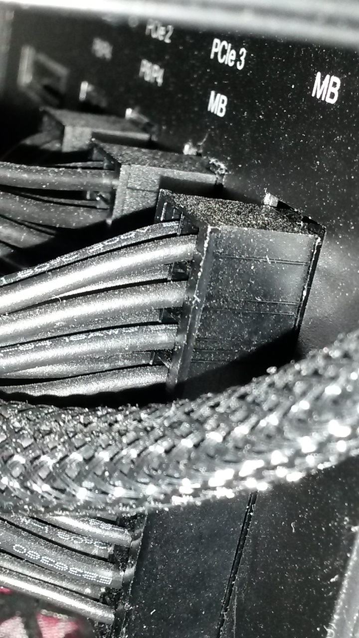

Am << PCIe 3 | MB >> hängt 1x ein 8 pin Stromkabel. (Nennt man das so?)
Das versorgte vorher meine Grafikkarte, die auch nur "1 Stromanschluss 8pin" benötigte.
Die 3090 hat aber drei davon.

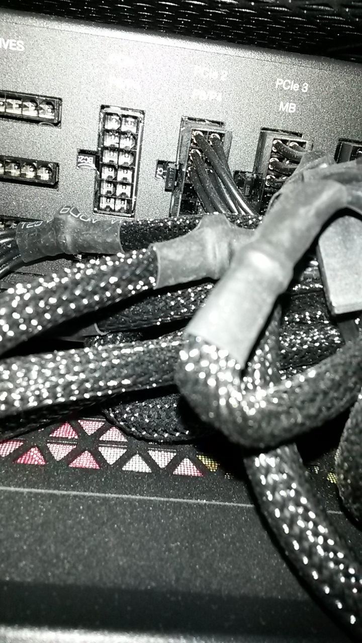

Am << PCIe 1 | P8/P4 >> hängt garnix, der ist frei.

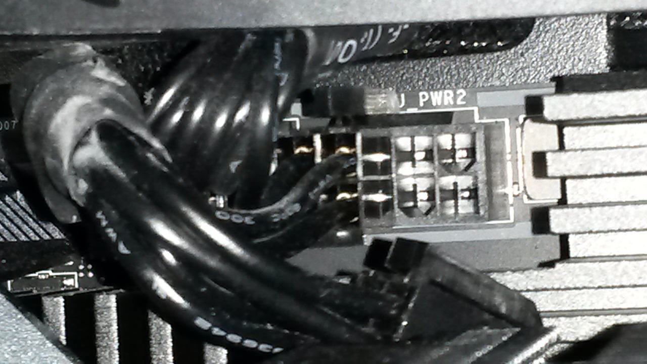

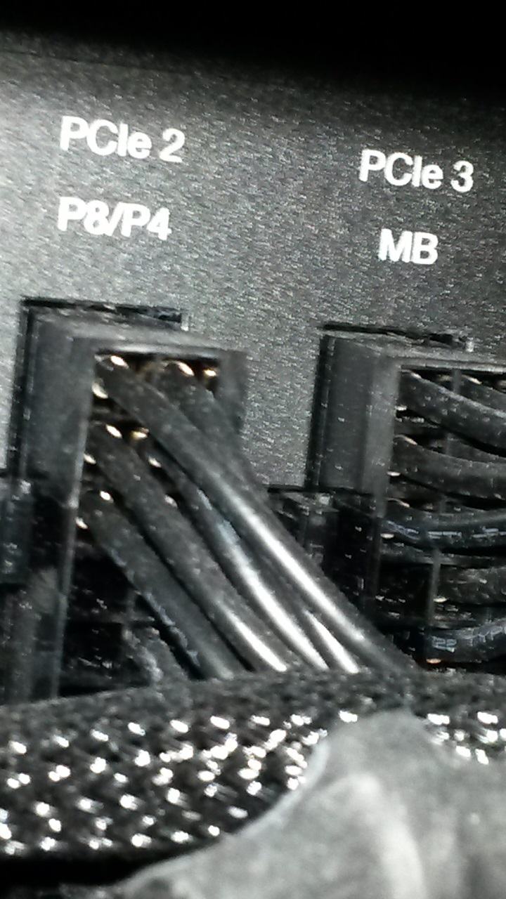

Am << PCI 2 | P8/P4 >> steckt ein Kabel, ich habe aber keine Ahnung wo es hingeht und wofür es ist.
Alles ist fest verbaut, verkabelt, mit Kabelbinder abgebunden und eingebaut; ich möchte ungern alles jetzt aufdröseln, zumal ich es dann
eventuell nicht mehr so wieder zusammen bekomme.

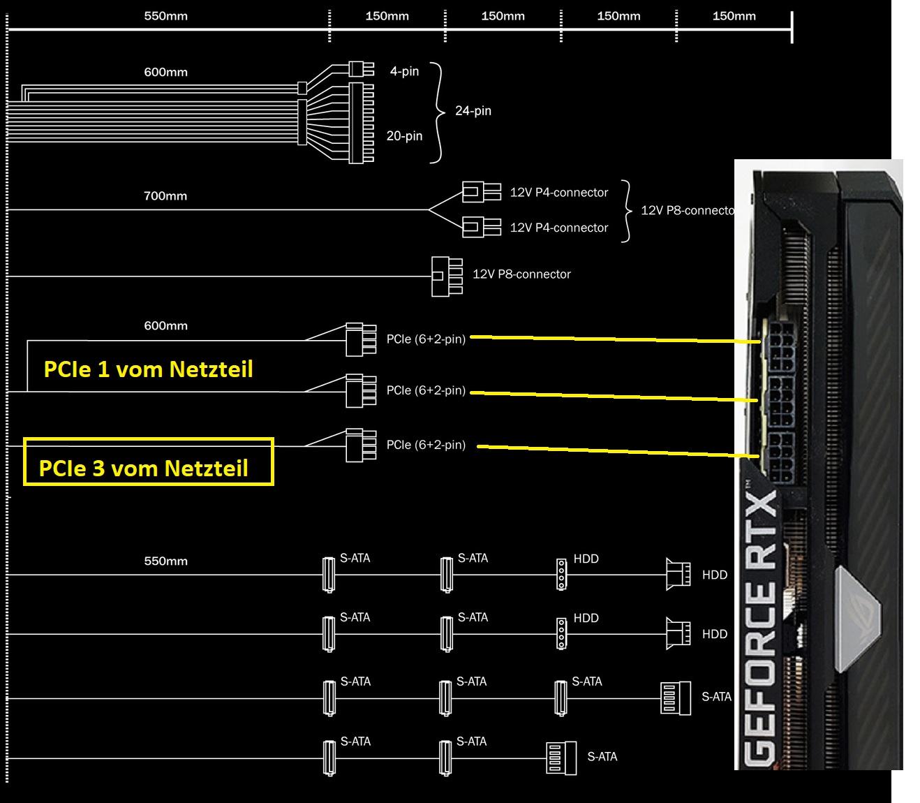

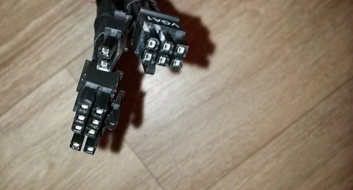

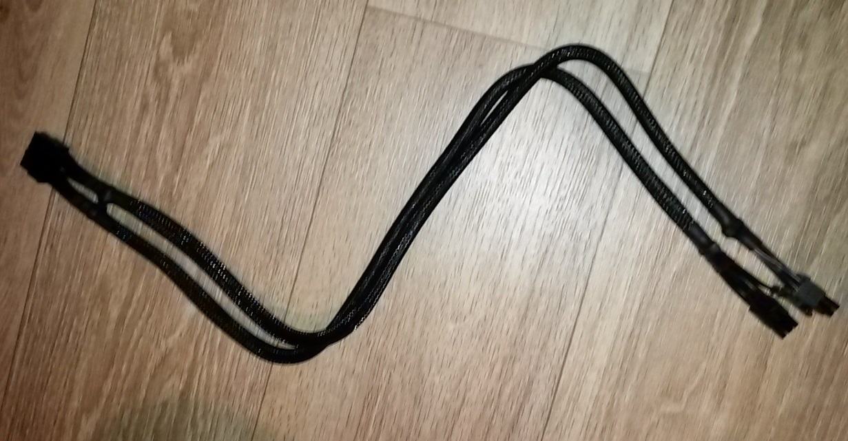

Ich habe jetzt ein "Y-Kabel", was 2x 6+2 Pin "Ausgang" hat.
Ist es jetzt richtig, wenn ich das einfach an den leeren << PCIe 1 | P8/P4 >> hänge?
Und dann dieses Y-Kabel zusammen mit dem nun freien 8-pin Kabel vom << PCIe 3 | MB >> auf die Grafikkarte anstecke?
Dann wären alle drei 8-pin Steckplätze der Grafikkarte verbaut/belegt/versorgt.
Das Handbuch vom Straight Power 11 Platinum 850 Watt sagt,
Bitte achten Sie auf eine gleichmäßige Auslastung der 12V-Leitungen 12V3 und 12V4:
■ Verwenden Sie PCIe 1 und PCIe 3, wenn Sie zwei PCIe-Kabel verwenden
■ Verwenden Sie PCIe 2, wenn Sie nur ein PCIe-Kabel verwenden
Bitte habt Nachsicht mit mir - ich versteh es nämlich wirklich nicht.
Ist meine Konfiguration wie ich es oben beschrieben habe auch unter Vollast richtig?
Über Hilfe wäre ich super dankbar.
Viele Grüße :)

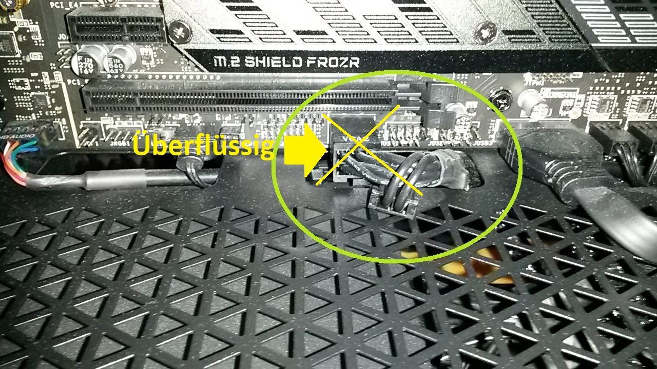

@2k5lexi

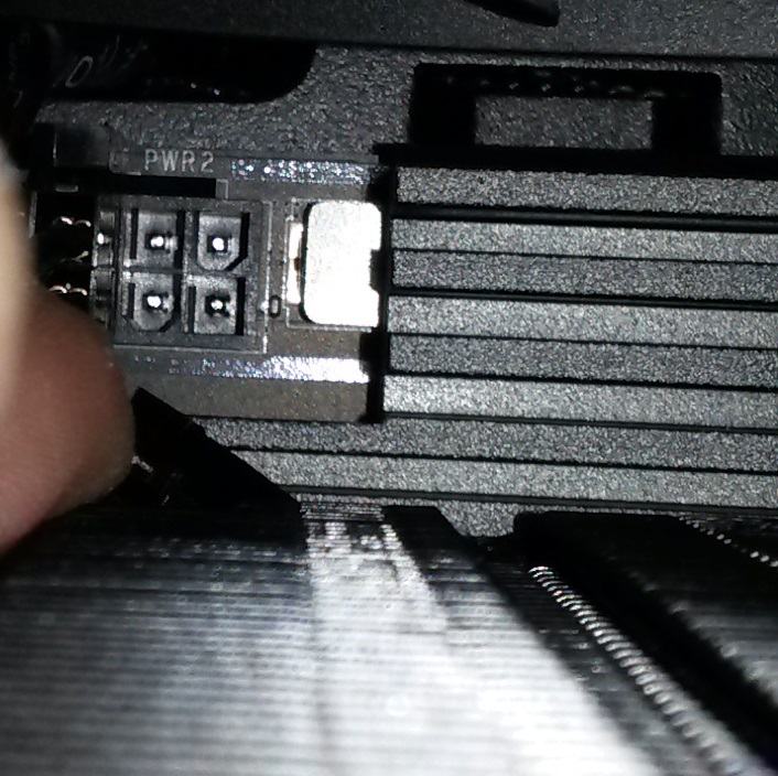

@Alpha11 hat dir in Beitrag #23 die Antwort geliefert:
... und ich hatte dazu auch schon was geschrieben:
Ich würds tun. Ich denke nicht dass da irgendwas passiert.
Natürlich kenne ich den exakten Schaltplan nicht, aber ich vermute sehr stark dass das zusätzliche Stromversorgung für die unteren beiden PCIe x16 slots ist. Weil der wichtige obere silberene PCIe x16 wird am ATX24 hängen.
Ja ich mach doch alles was Ihr sagt und zur Hilfe beitragen kann.
Ich bin Euch auch riesig dankbar für Eure Hilfe! :hail::hail:
Die Antworten waren eingangs widersprüchlich bzgl. der Stromkabelverteilung.
Eine gleiche Lastenverteilung konnte ich ja nicht machen eingangs,
da ich es nicht auf alle drei PCIe Slots verteilen konnte, da ja erst der PCIe2 Stecker ausfindig gemacht
werden musste wo er hingeht.
Board und CPU habe ich Dir doch genannt - ich musste erst die Unterlagen rauskramen.
Stecker und Netzteil habe ich doch auch ausgebaut.
Alles gemacht alles getan was Ihr gesagt habt.
Das hier:
passt optisch. Dann mal das Handbuch anschauen
Seite28:
Es ist PCIe Power.
Und damit zusätzliche Stromversorgung für die PCIe Slots.

Wie gesagt, wenn du Panik hast mach das Y Kabel auf PCIe2, und dann das eine Ende in die Graka, das andere Ende unten aufs Board.
Und PCIe1+3 nur an die Grafikkarte.
Aber:
PCIe 1+2+3 je ein Kabel direkt auf die Grafikkarte und Board stecker unten freilassen wird auch gehen.

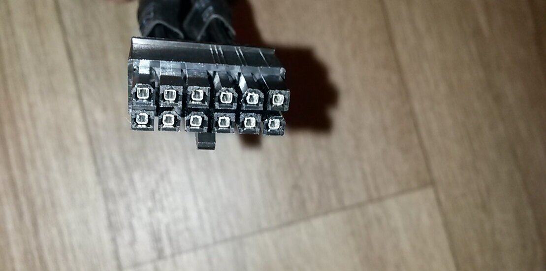

PCIE_PWR1 ist bei jedem Board so nötig wie ein Kropf, wenn da nur eine GPU gesteckt ist!!!
Janz janz jenau versorgt das Mainboard die GPU per PCIe immer mit max. 75W und bei einer GPU gibts da niemals Probs und der PCIE_PWR1 ist absolut für die Tonne, dir das aber zu erzählen...
Und bei dir ist 75 Watt vom PCIe Steckplatz, 150 Watt erster Stecker, 150 Watt zweiter Stecker und 150 Watt dritter Stecker angesagt = theoretisch 525W zur GPU!
Und sonst ist da alles gesagt!

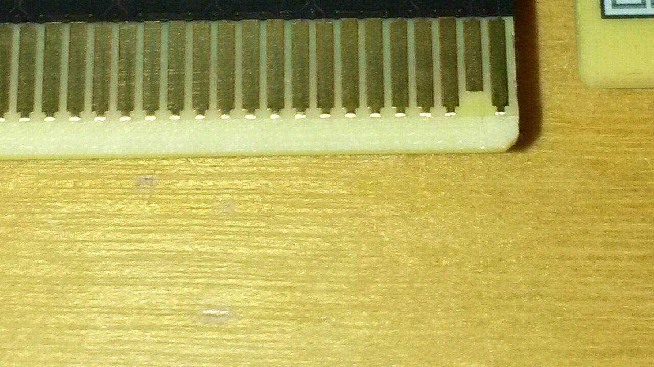

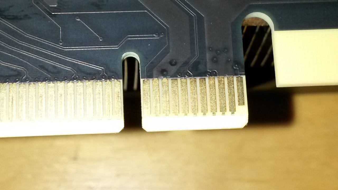

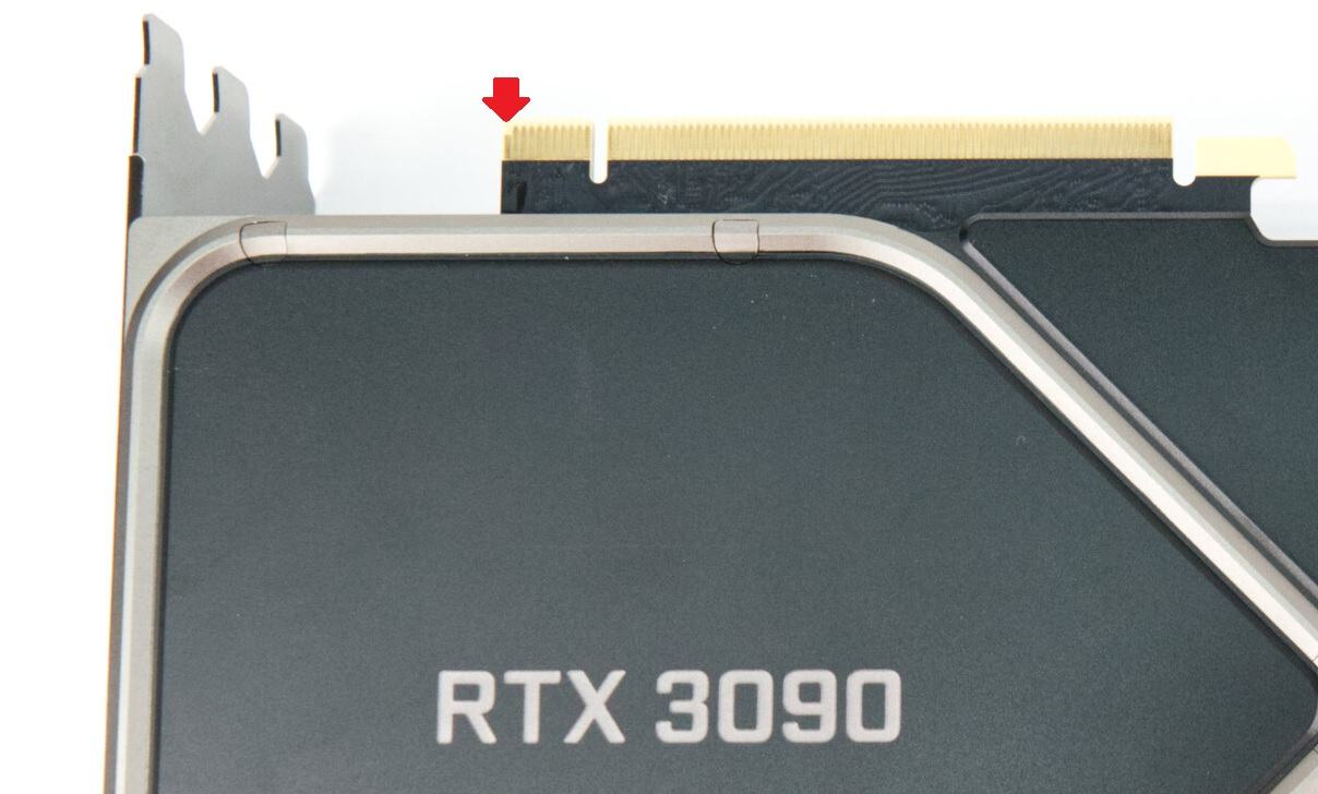

Hab gerade was festgestellt....
bei mir fehlt ein Stück von der PCI-Kontaktstell!
Ein Teil des Gold GPU Pin ist "abgebrochen" :oops:
Auf der Rückseite genauso!
Karte zurück??
Geht mir das Teil / Mainboard ect. kaputt wenn ich sie einbaue / betreibe?
Ich hab keine Lust mehr....

Um die Anschlüsse Gleichmäßig zu belasten solltest du alle 3 PCIe Plätze belegen. So verteilst du die Last auch Gleichmäßig auf alle Schienen.
Das ist falsch.
Weil an PCIe Anschluss 2 vom Netzteil beide Rails (12v3 und 12v4) zusammengelegt sind.
Von daher sollte man sich an die be quiet! Netzteil Anleitung halten, und nicht einfach alle drei PCIe Anschlüsse verwenden, das funktioniert nicht.
Das PCIe2 - Kabel kann ich doch nicht einfach abziehen ?!?!
Klar kannst du das einfach abziehen, da ist entweder deine Grafikkarte angeschlossen, oder das Mainboard.
Wenn du keine zweite Grafikkarte auf dem Mainboard eingebaut hast, brauchst du den PCIe Stromanschluss auf dem Mainboard nicht.
Deshalb einfach so anschließen wie ich es in meinem Post 2 beschrieben habe (Bild unten).
Bist du sicher dass das nicht so ist wie es soll?
Oft sind signalbahnen länger als Strombahnen. Aus gutem Grund...
Das ist falsch.
Das musst du nem doofen Mechatroniker wie mir bitte noch mal genau erklären... ich verstehe es nicht.

ausßerdem habe ich gerade Kontaktstellenabbrüche auf meiner GPU entdeckt... :wut:

P.s. was ist mit den abgebrochenen Pins? Karte überhaupt einbauen?
Nicht dass es einen Kurzschluss gibt?
Das ist normal und bei allen RTX 3090 so (Bild unten), teilweise auch an anderen stellen.

Ich verstehe nicht warum du den PCIe Stecker am Mainboard unbedingt anschließen willst?
Den PCIe Stecker auf dem Mainboard brauchst du nur wenn du mehr als eine Grafikkarte auf dem Mainboard einbauen willst, das kann weg.
Du brauchst sowieso ein anderes Netzteil wenn du noch eine weitere Grafikkarte einbauen möchtest.

Es ist im be quiet Netzteil Handbuch doch genau beschrieben wie die PCIe Anschlüsse 1 bis 3 belegt sind.
PCIe 1 am Netzteil ist Rail 12v3
PCIe 2 am Netzteil ist Rail 12v3 + 12v4
PCIe 3 am Netzteil ist Rail 12v4
PCIe 1 zieht seinen Strom aus 12v3.
PCIe 3 zieht seinen Strom aus 12v4
PCIe 2 hat halbe Pins auf der 3 und halbe auf der 4, ist also gemischt belegt. jeweils 50-50.
Entsprechend der Hinweis im Handbuch:
Wenn du nur eine Strippe nutzt auf die 2
Wenn du 2 Strippen nutzt auf 1+3
Und logischerweise wenn du 3 Strippen nutzt auf 1+2+3
Oder ich bin komplett daneben, aber dann hätte ich gern ne Erklärung.
Mich würde nur gern interessieren - ohne Elektrotechnik studieren zu müssen - was nun richtig und am besten für den Anschluss ist.
So wie be quiet! es im Netzteil Handbuch beschrieben hat, bzw. exakt so wie es in meinem Bild zu sehen ist, der PCIe 2 Anschluss wird nicht belegt.
Ob du jetzt das Y PCIe Kabel an PCIe 1 oder 3 anschließt ist egal, bei mir im Bild ist PCIe 1 am Netzteil mit dem Y PCIe Kabel verbunden.
Auch wie du die drei 6+2 Pin Kabel mit der Grafikkarte verbindest ist egal, hauptsache PCIe 1 und 3 am Netzteil wird verwendet.

Der PCIe Stecker auf dem Mainboard hat sowieso kaum bis gar kein Strom gezogen, weil keine zweite Grafikkarte verbaut war, aber falsch war das auf jeden Fall.
Wenn deine alte Grafikkarte an PCIe 2 vom Netzteil angeschlossen war passt das schon.
Wenn deine alte Grafikkarte an PCIe 2 angeschlossen war passt das schon.
Nein war Sie eben nicht.
PCIe2 - war der Stecker auf dem Mainboard.
PCIe3 - war der Stecker in meiner vorherigen 3060ti (welche eben nur ein "Stromanschluss" hatte / benötigte).

Wenn die Kabel es hergeben:
PCIe1 > Grafikkarte
PCIe2 > Y Kabel > Grafikkarte + der ominöse STecker aufm Board
PCIe3 > Grafikkarte.

Dann hätte das be quiet! Handbuch nicht auf die gleichmäßige Rail Auslastung hinweisen müssen.
Handbuch Seite 33:
