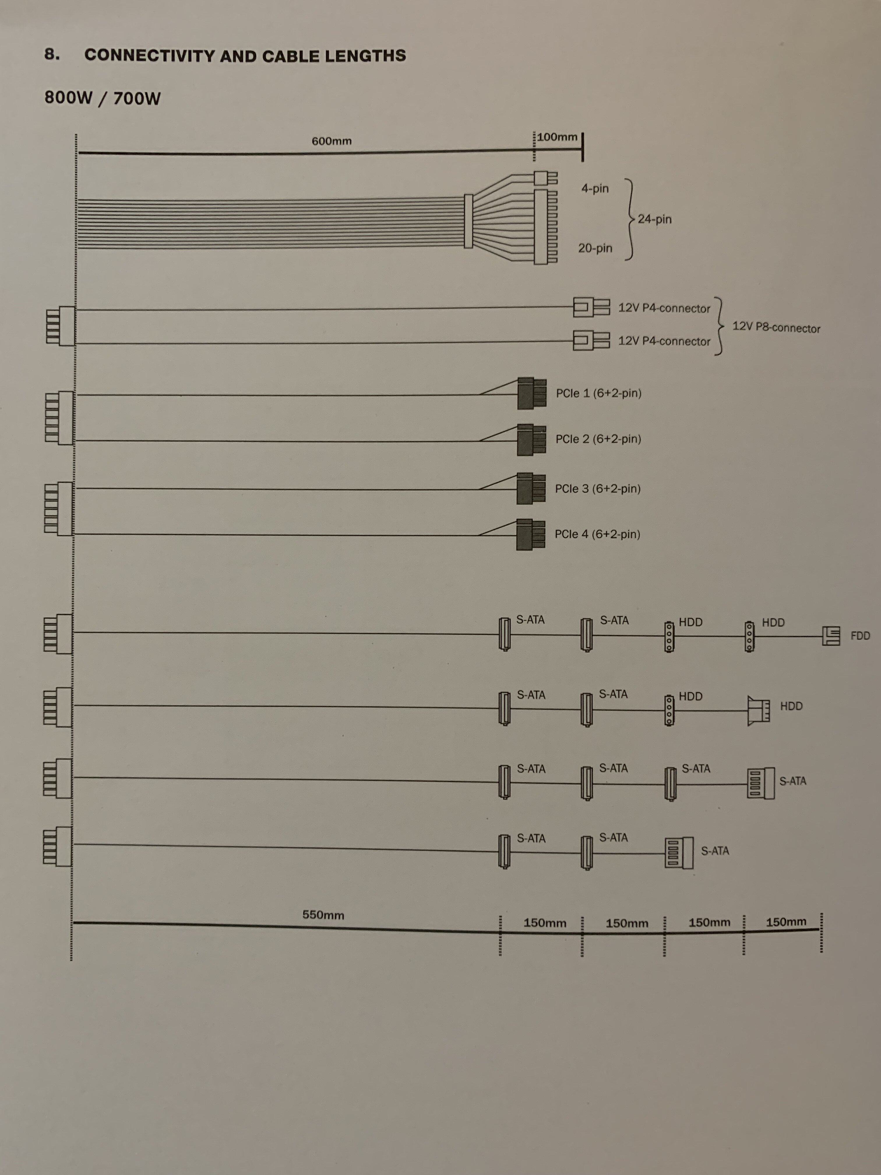

Bei meinem Netzteil wäre aber nur der nicht empfohlene Weg möglich:
Muss ich mit Problemen rechnen? Kann ich das ignorieren? Oder ist doch ein wechsel meines Netzteils empfehlenswert, vielleicht auch auf die 700 W bezogen? Wie würdet ihr den Anschluss aufteilen?

Nochmal zur Info, hier die Antwort vom be quite Support:
"...aktuell haben wir das Straight Power 10 noch nicht mit den aktuellen Karten testen können.
Allerdings vom technischen, sollte dies funktionieren.
Achten Sie aber bitte darauf, dass Sie die Last der Karte auf zwei 12V Schienen des Netzteils aufteilen.
Dies wären in diesem Fall einmal PCIe1 & PCIe3.
Sie können dazu auch unser BC072 Kabel verwenden.
Wichtig ist nur, dass bei Auslieferung des Kabels dieses noch sehr steif/starr ist.
Sie müssen also das erste Mal, wenn Sie dieses biegen darauf achten, dass Sie dieses Kabel langsam biegen und 90 Grad nicht überschreiten.
Des Weiteren wäre die Biegung ca. 30 – 35mm nach dem Stecker ratsam.
Eine weitere Stellungname unsererseits mit vielen Informationen finden Sie auch unter folgendem Link:
https://www.hardwareluxx.de/community/threads/atx-3-0-und-12vhpwr-netzteile.1324076/page-3
Und weiter:
Das be quiet! 12VHPWR Kabel hat intern gesehen 4 vollwertige PCIe Verbindungen und lässt sich somit gleichmäßig auf 2 Rails verteilen. Wenn Sie nun eine Adapter der Grafikkarte mit 3 Kabeln verwenden lassen sich diese logisch nicht zu 100% gleichmäßig verteilen. Eine Funktion der Grafikkarte sollte aber bei ausreichender Gesamtleistung des Netzteil dennoch gegeben sein.
Da das be quite BC072 12VHPWR Kabel aktuell nicht verfügbar ist und ich keine Alternativen kenne, werde ich es nun so ausprobieren.
