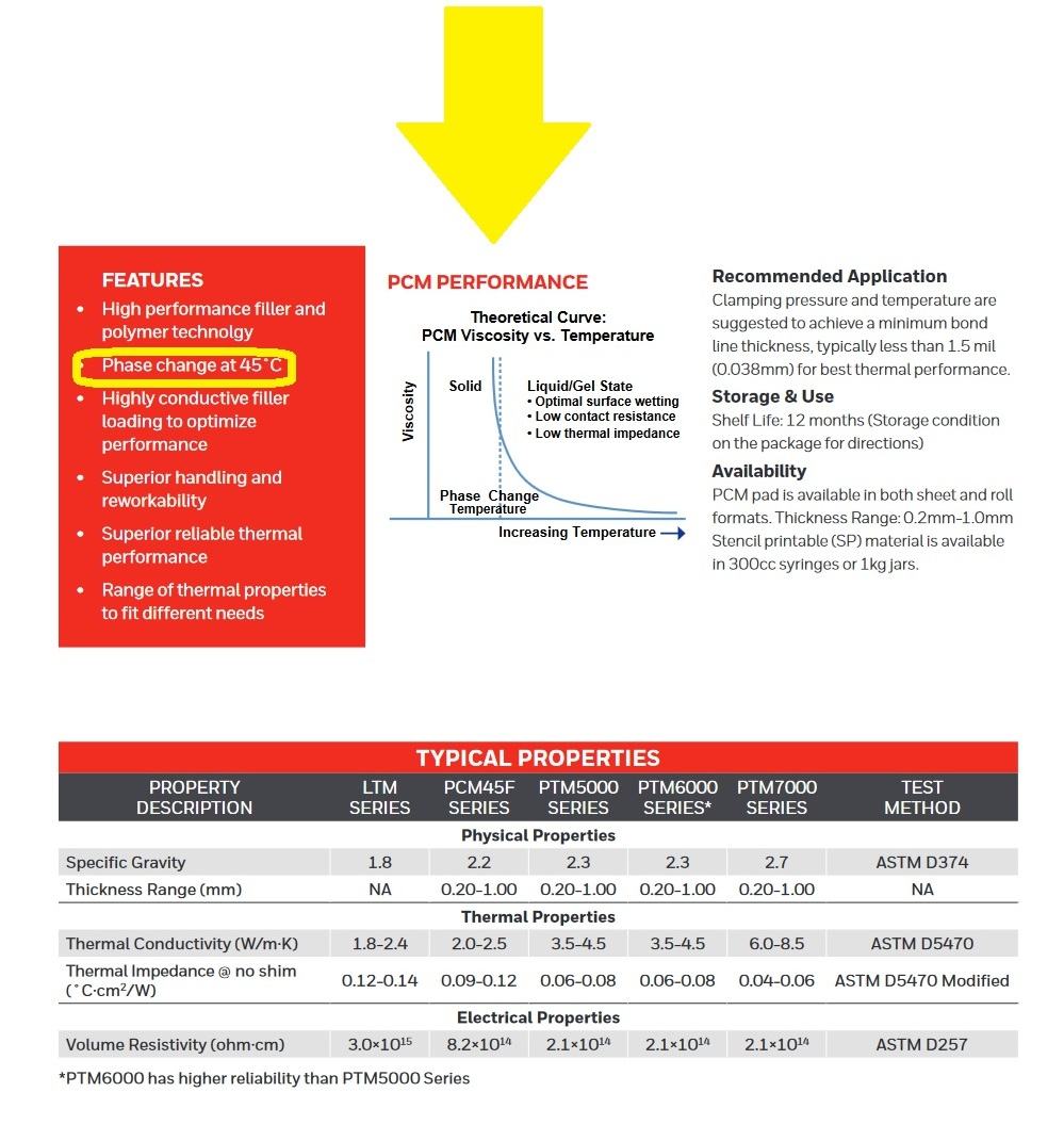

Product Use
Clamping pressure and temperature are
suggested to achieve a minimum bond line
thickness of the thermal interface material,
typically less than 1.5 mil (0.038mm) for
best performance. The material must go
through the phase change temperature
to exhibit entitlement performance.
Phase change at 45°C
https://www.honeywell.com.cn/conten...s/ptm7000-series/PTM7950-TDS-EN 2022.12.7.pdf
Soviel zum "burnin", direkt vom Hersteller.

Sorry, für mich heißt das alles immer noch, dass - wenn man das Spec-gemäß im richtigen Temperaturbereich verwenden will - man JEDES mal über 45 Grad kommen muss (und zwar auch nachdem man diese 10x über 60 Grad war). Damit ist das für meine Wakü nix, 45 Grad überschreite ich bei der GPU ab und an mal im Hotspot, aber niemals über die ganze Fläche. Bei der CPU ists noch schlimmer - die kommt vielleicht mal unter Volllast auf >50 Grad und das Pad würde dann im normalen Betrieb x mal am Tag den Zustand wechseln.
Die Temperaturwerte von Usern mit dem Pad auf WaKü zeigen aber recht gute Werte, wodurch man davon ausgehen kann, dass es auch mit tieferen Temperaturen gut funktioniert.
Ich lese aus dem Datenblatt auch nicht heraus, dass es nach dem burnin für tiefere Temperaturen als 45°C ungeeignet sein soll.

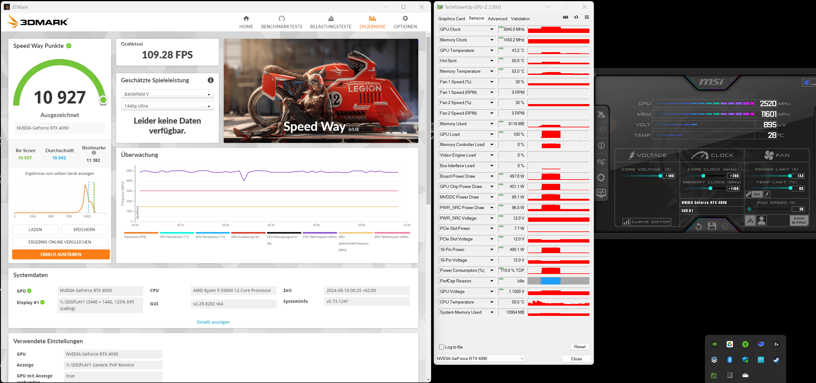

Also ich bin total happy mit dem PTM 7950 Thermal Pad von AliExpress.
Ich stelle im gegensatz zu den Pasten (Kryonaut, Arctic etc.) keinerlei Temp-Verschlechterung nach etlichen Wochen fest.
500 Watt durch die GPU bei 43,2 Grad Maximaltemperatur / 50 Grad Hotspot. Delta ist unter 6,8 Grad!
